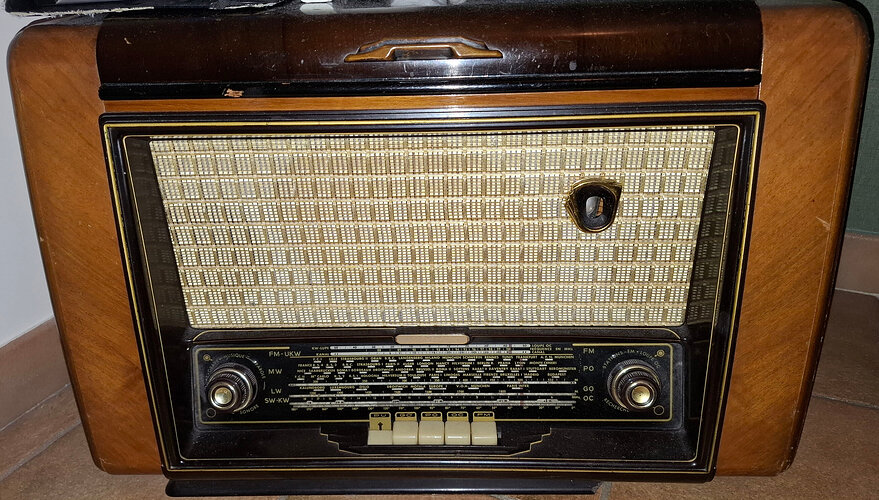

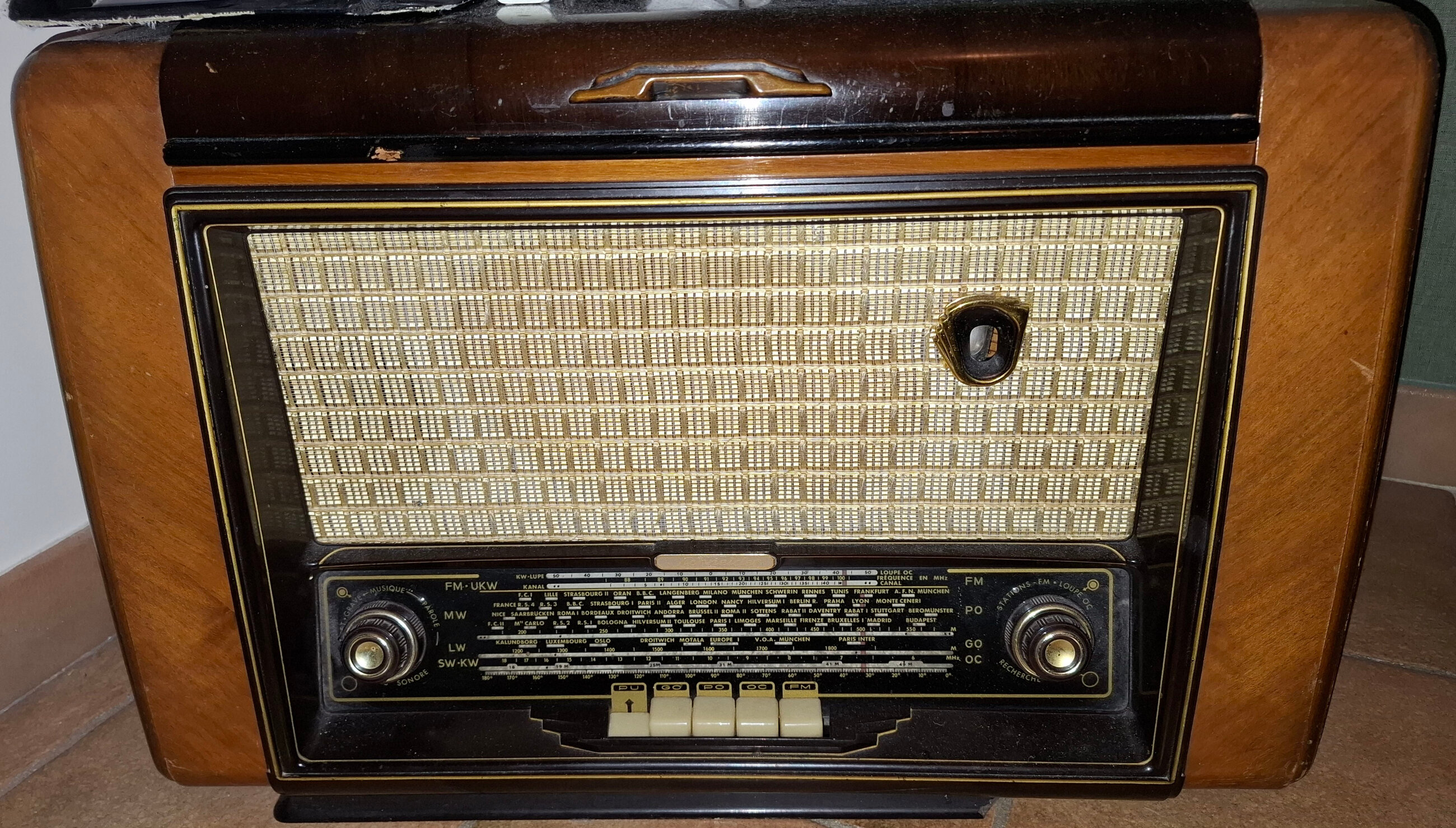

En parcourant votre site, j’ai vue que certains faisaient référence au « Schneider Rhapsodie 57 FM ». Mon modèle semble identique, sauf que le terme « Nocture » n’apparait pas sur la façade.

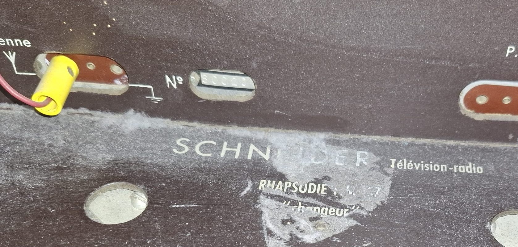

Malheureusement, la référence est en partie effacée (voir photo).
Est-ce que certains d’entre vous reconnaissent mon modèle et savent-ils quelle est sa référence exacte svp ? Notez que l’emplacement tourne disque a perdu son tourne disque… :frowning:
J’en arrive à ma question : pourrais-trouver auprès de vous des conseils pour moderniser ce Schneider (dans l’idéal : DAB + FM, connectivité bluetooth, …).
Vous êtes vous déjà lancés dans ce genre de projet ?
Si je suis hors sujet par rapport à votre site, n’hésitez pas à me le dire mais… soyez indulgents. :wink:
J’aimerais aussi dans l’idéal conserver (assez logiquement) le bouton A/M, l’éclairage de la façade et le petit voyant (dont j’ai oublié le nom) qui est en H à D sur la façade.

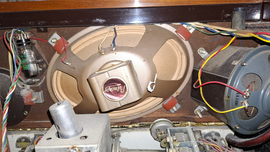

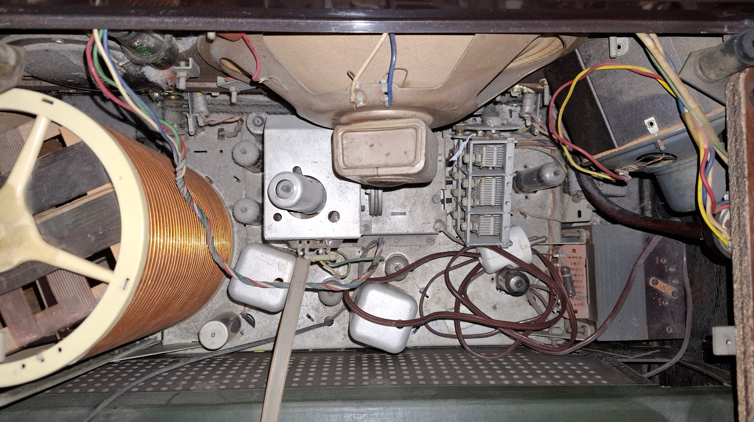

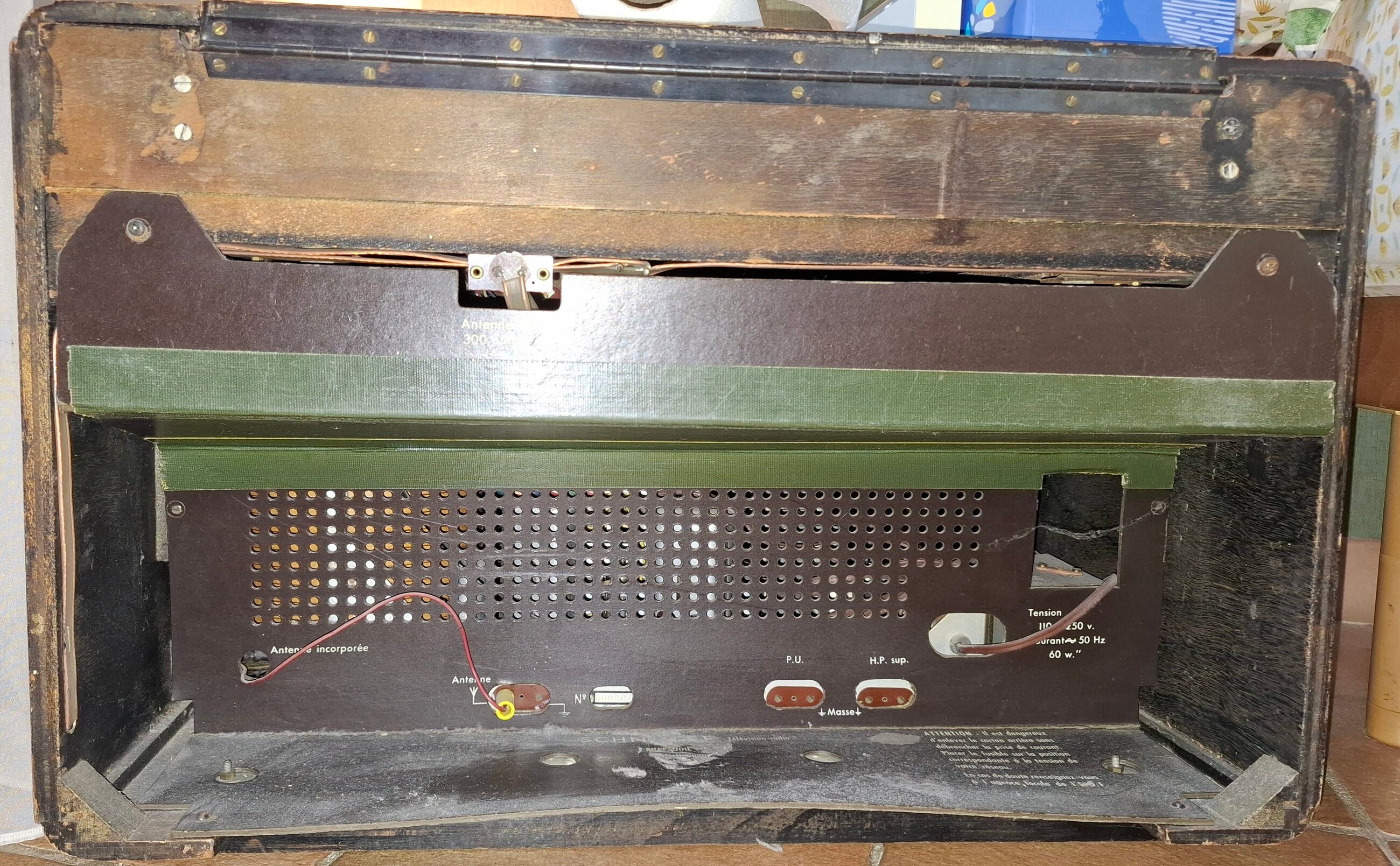

une photo du carton arriere et la liste des tubes
je dirais probablement celui ci
Je ne peux pas faire mieux en terme de photos..
ça vous donne une idée d’une référence précise ?
le pense a ce modele
rhapsodie-fm-57
j’ai mis le lien dans mon post precedent
Bizarrement, le lien n’apparaissait pas tout à l’heure.
Merci en tous cas.
Le mien ressemble effectivement bien à ce modèle « Rhapsodie FM 57 »

Soit vous utilisez la prise pickup ou était branché électrophone pour y raccorder un récepteur dab un smartphone ou la sortie d’un module bluetooth
