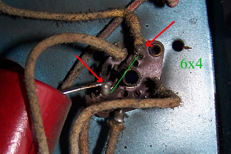

Je restaure un Schneider Romance 51 (ECH42, EF41, 6AV6, 6AQ5, EM4, 6X4) dont je n’ai pas le schéma.
J’ai un souci avec la lampe 6X4
La broche 7 ( ~ 70 volts ) est reliée à la broche 4 ( 6,3 v) voir sur la photo, plus un condo de 16 µF qui relis 4 à la terre.
Le poste était comme ça lorsque je l’ai ouvert et toutes les ampoules d’éclairage sont grillées.
Le fusible sur le sélecteur de tension est grillé mais le tranfo après mesure à l’ohmmètre est bon.
Pouvez vous me dire si tout cela est normal et si quelqu’un a le schéma de ce poste.
Merci d’avance

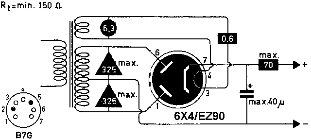

Attention, la tension de la broche 7 de la 6X4 (cathode) n’est pas de 70V, mais de 250V continus…
Sur le croquis joint, 70 c’est le courant maxi (70mA) et non la tension !
Il est probable que le condo chimique 16 microfarads entre broche 4 et châssis (et non la terre !) est défectueux et à remplacer, ainsi que son frère jumeau…

Merci pour les info de voltage (je me disai aussi…) mais cette liaison 7 et 4 et elle normale !
Oui !
C’est donc la terre la broche 7 ?
ou doit etre le condo jumeau
Je n’en vois pas d’autre en filtrage a par le 0.02 Mf
[quote=“Christian69”]C’est donc la terre la broche 7 ?
ou doit etre le condo jumeau[/quote]
Non, la broche 7 c’est le plus HT (haute tension) il y a environ plus 250 volts…
Il n’y a peut-être pas de condo jumeau…
