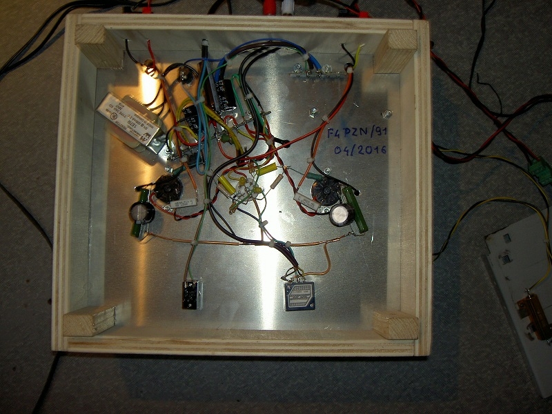

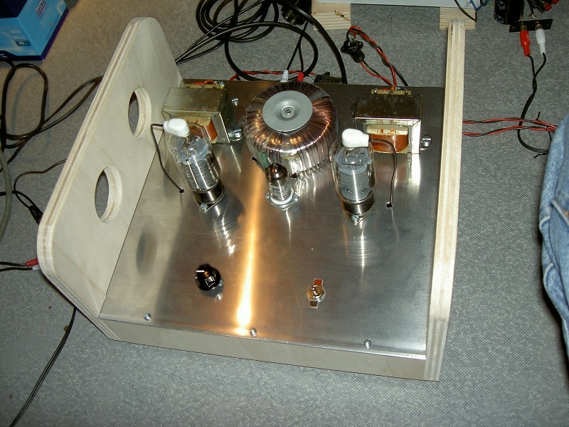

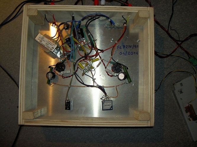

voici donc un de mes derniers montages qui fait grincer des dents , un ampli Single End en mode UL avec une ECC 83 et deux EL 300 en tube de puissance .
l amplis sort généreusement 2 x 8 W ( plus mais déja 8 ca me parais très bien ) .
voici donc le monstre …

Y’a quelle tension sur les EL300?
hello ,
275 V= Anode , 282 V= G2 , - 42 V= G1 , ca donne +/- 73 mA en cathode , début de distortion a 9.5 W env. , pas de feedback , l ECC 83 a 220 V= Anode , faut que je remplace les DEL Jaunes par des Rouges , j ais - 1,7 V en cathode .
ah , pas de plan pour une raison simple , c est ni plus ni moins que l hybride de mon SE " Triode " EL 504 ...

Les transformateurs de sortie me semblent petits pour délivrer 8W surtout avec un courant de repos à 73mA.
J'ai réalisé pas mal de SE avec tous tubes, EL84, KT88, 300B, 6Cxx avec des transformateurs de sortie que j'ai bobinées et même des Partridge TK4519, qui m'ont servi de référence mais qui ne sont finalement pas meilleurs à l'écoute qu'un transfo bobiné artisanalement avec soin.

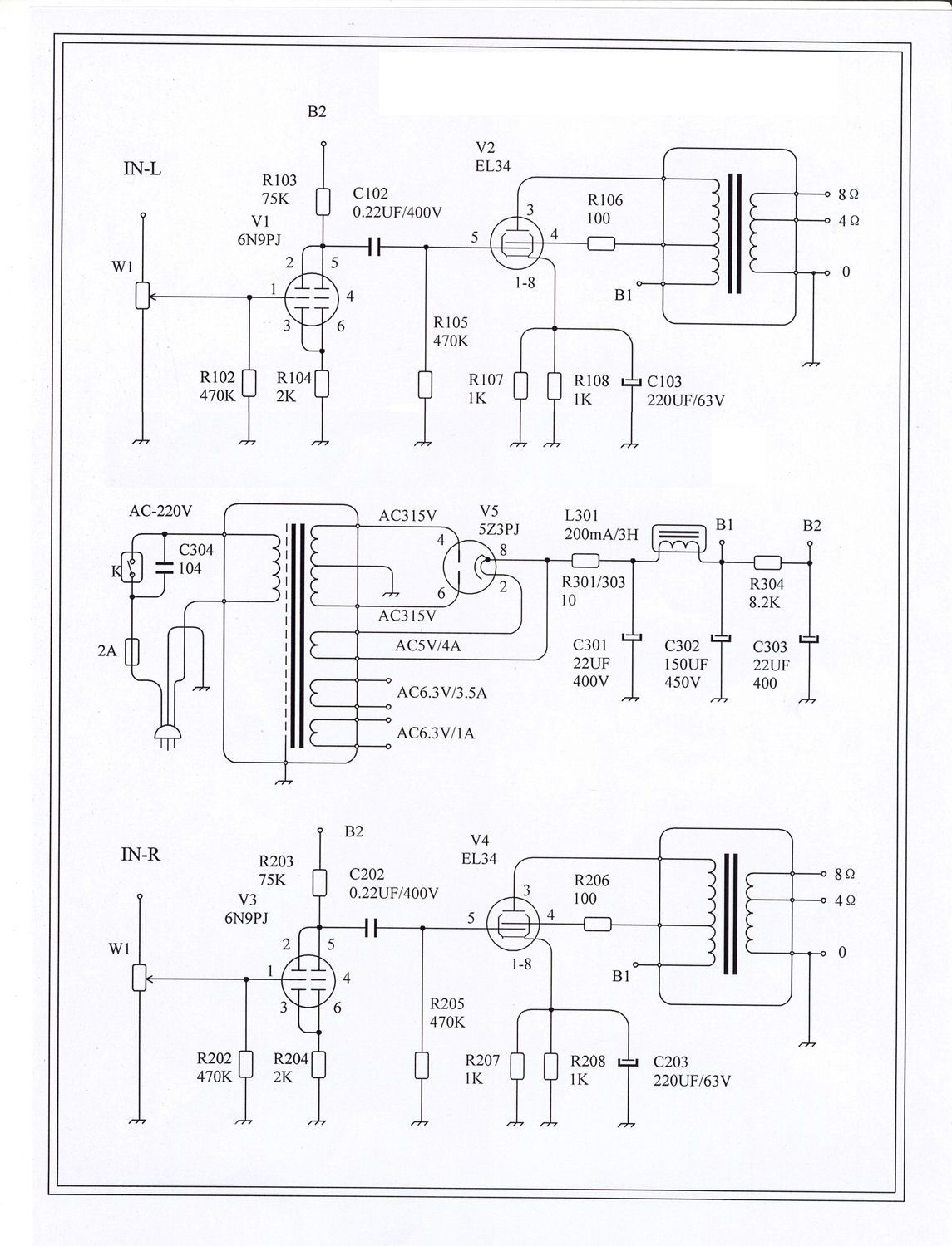

hello ,
les transfo de sortie sont des Hexacom de 3.5 K / 4 - 8 - 16 Ohms , l option UL ayant été sectionner par le fabricant , je l ai remis en service , et comme le juste compromis entre le montage Penthode et Triode est l option UL , que cela me tienne , j ais tester et j en suis meme surpris pour les perfs .
pour le montage , j ais betement copier +/- celui d un kit chinois , a une différence pres , les tubes sont des N.O.S ce qui a mon avis avec ces tubes ( TV ) beaucoup plus fiable a long terme meme si certains pense encore que les tubes TV resteront sur le montage balayage ligne …
Pas grand chose à dire sur le schéma, il peut s'appliquer quasiment à n'importe quel tube, je l'ai déjà mis en oeuvre pour d'autres références et ça marche pas mal, en attendant d'avoir écouté mieux...
Le TS de 3,5K ce serait plutôt pour une 300B ou 2A3.
Si tu n'as besoin de beaucoup de puissance, tu peux dans un premier temps supprimer le condensateur sur la cathode de la pentode, puis essayer le montage triode, tout dépend des enceintes qui suivent.
Ces deux actions vont (en principe) vers une meilleure résolution.
Quell est la référence du transfo Hexacom ? A t'il un entrefer, j'espère que oui...
Sage précaution de relier le secondaire du TS à la masse, même s'il n'y a pas de CR.
Sage précaution aussi d'avoir mis une résistance en sortie de la valve, elles n'aiment pas trop les capas en tête de filtre.
Il existe pas mal de petits amplis de ce type, comme le petit Aurexx Crystal avec des EL84/12AU7 qui sonne vraiment très bien en médium aigu.
Dommage qu'il soit si anémique en basses.
Bonne bidouille à tubes. ;-)

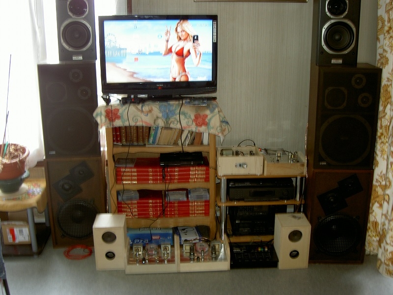

Hello ,
voila en partie , l installation " HiFi " que j utilise dans la salle a manger , meme si j ais des amplis plus récent , les tubes suffisent pour gener mes voisins …
Y a même la collection des Jules Verne !
Je connais le petit D802, j'ai le même mais couleur alu.
Je l'ai acheté parce que je voulais savoir, vu les éloges dithyrambiques sur quelques forums.
Je l'ai écouté et je l'ai trouvé plutôt bon, je l'ai comparé avec chaque exemplaire de ma collection, SE à tubes et à transistors, PP de 6L6 sur le schéma de l'UL40 de Menno Van Der Veen, Zen de Nelson Pass, Sugden A21, et même le vieux NAD3020 tweaké.
Quand je dis comparé, c'est en commutation rapide, j'ai fabriqué un système de commutation qui me permet de passer d'un ampli à l'autre instantanément, sans bruit et sans arrêter les amplis, le commutateur envoie simplement la sortie de l'ampli testé vers les HP et l'autre vers des résistances de puissance, les entrées restent connectées.
Le système est capable de commuter en aveugle, donc de faire de l'ABX.
Les amplis sont au préalable égalisés en volume au sonomètre grâce au générateur de bruit rose intégré au système.
Ce système m'a permis de constater que les différences entre les amplis étaient beaucoup moins flagrantes qu'on ne le croit, et que lorsqu'on perçoit une différence, c'est généralement sur le rendu d'une partie seulement du spectre sonore, sur les graves par exemple ou sur la définition du médium/aigu.

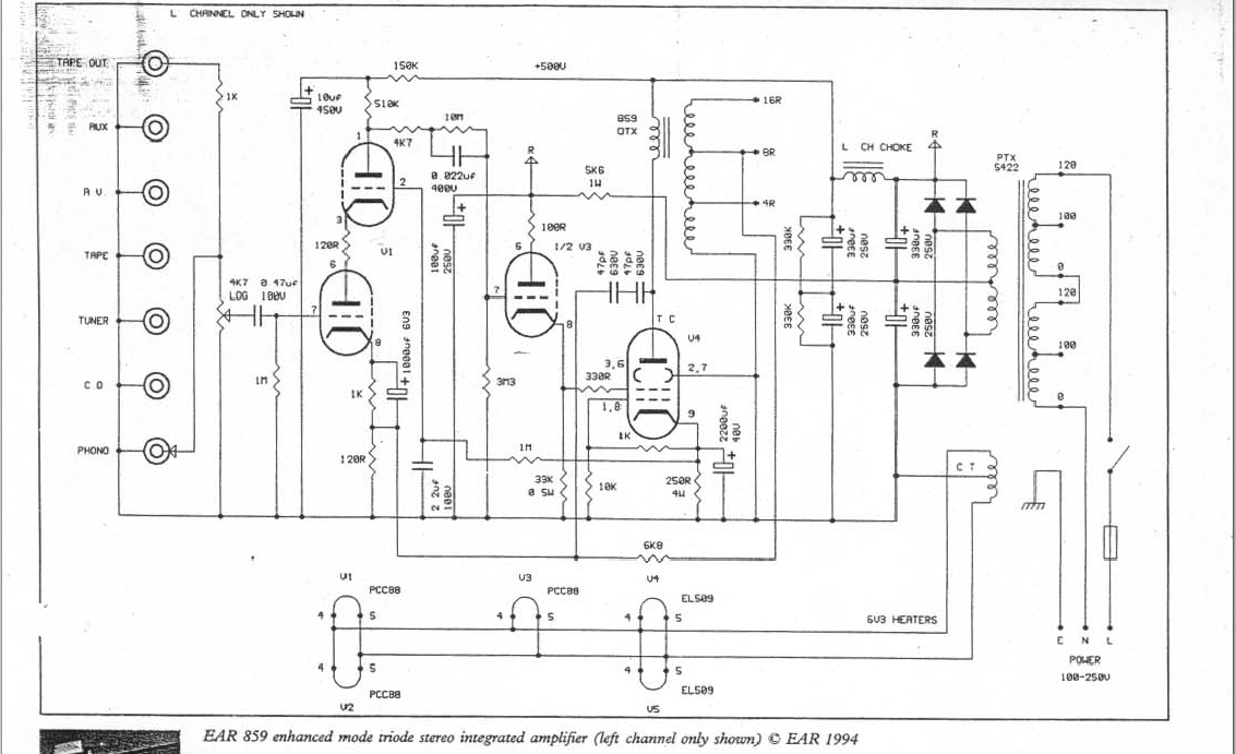

Hello ,
dans le série tube TV a gros bras , voici un monstre assez impréssionant …
Curieux cet ampli...
SRPP en entrée, attaque cascode du tube final, deux contre-réactions, alimentation à point milieu...
Je ne connaissais pas, pourtant il semble célèbre.
De toute façon, il ne peut que souffrir du même inconvénient que les autres SE, c'est à dire qu'il marche sur une seule jambe, contrairement à un PP qui en a deux.
Il reste donc essentiellement destiné à une voie médium/aiguë d'un système bi-amplifié.
