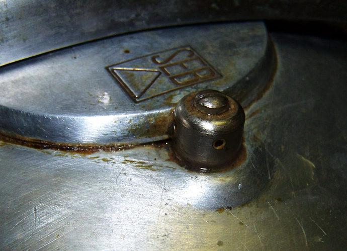

Il faudrait voir comment est montée, ta soupape, car, tu pourrait adapter une pièce plus ressente,sur ton vieux couvercle,la seule condition importante étant qu’il s’agisse d’une soupape pour une cocotte de la même contenance.(respect du rapport volume/pression)
bonjour Guy, En terme de sécurité je pense qu’il faut remettre exactement la même pièce question de conformité=sécurité.Maintenant tout est possible en la matière.Il y a juste un trou dans le couvercle de 14mm environ l’idéal est de retrouver une soupape qui s’y adapte sans modification et qui respecte le volume (8L)
À mon avis, tu vas être obligé d’en passer par là! Finalement, la cocotte minute et la radio, ça fait bon ménage!! :sweat_smile:
Je viens d’ aller fureter au sous sol.
J’ ai bien une vieille cocotte SEB en alu avec couvercle et sa soupape , toute oxydée dont je ne me servirai plus, mais c’ est une 6 l ! :thinking:
Possible que ça marche , la soupape est faite pour sauter en cas de SURPRESSION donc pour 6 ou 8 litres ça doit pas changer grand chose ,mais si démontage ,joint a changer obligatoirement, donc je vais essayer de trouver ce joint et on reste en contacte ,et je te remercie pour ta proposition .
apparemment c’ est monté sans joint ! ce que disent les commentaires sur amazon ou ebay
Je passe le tout au vinaigre blanc pour nettoyer le calcaire !
J’ ai également une 8l en alu dont je me sers au jardin, mais sans le couvercle. Mais il doit bien être qq part ! :thinking:
A voir si démontage et remontage possible sans casse ou remontage avec joint .
J’en avais commandée une sur Storeman.com avec le joint ,mais ils m’ont remboursé faute de disponibilité.
ma cocote 6 la a pas l’ air si moche que ça une fois nettoyée mais pour te dépanner je veux bien t’ envoyer la soupape ! elle a l’ air strictement identique à celle de ma 8 l inox que j’ utilise couramment .
Si je retrouve une cocotte ou un couvercle en brocabrac , ou en déchetterie… il sera bien temps … depuis surement bientôt 30 ou 35 ans qu’ elle est au sous sol sans servir !
Le tarage doit se faire avec la vis du dessus je vais bien la passer au vinaigre blanc pour nettoyage . la soupape elle , est bien en inox !
Tu me passes ton adresse en MP STP :wink:
ps : ma soupape , elle , a des petits trous sur le côté pour évacuation de la pression , au cas où …
Et bien un grand merci a toi je te rejoins en MP

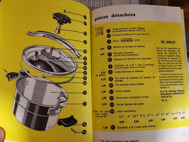

Pour Info, il n’y a pas de tarage, la fente sert à y mettre un tournevis et afin qu’elle ne se bloque pas, il faut souvent tourner le tournevis et ne pas hésiter de pousser la soupape du dessous et d’y mettre un peu de dégraissant et un coup de soufflette ! C’est écrit (le coup du tournevis) dans la notice !
Merci bien , mais vu l’ âge de cet ustensile , il y a belle lurette que la notice a été perdue … :frowning_face:
Quant à la soupape de sureté , qui la vérifie et la nettoie après chaque usage de la cocotte ? … :thinking:

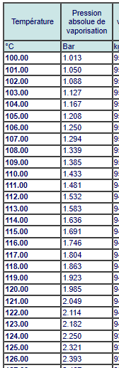

toutes les sebs qq soit leur volume travaillent a le meme pression de 2 bars absolus ( soit 1 bar relatif) reglée par le poids de la soupape tournante
la temperature de cuisson est de 120°
les soupapes de securite sont tarées a 1.5 fois cette pression

apres avoir regarde de pres le probleme je me suis rendu compte qu’il existait 2 modeles de joints ,un pour celle en inox et un pour celle en alu
comme celle en alu est plus epaisse le joint est plus fin…. monte sur une inox une tel joint se fait ejecter
