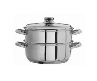

Personnellement, nous avons un cuiseur vapeur comme celui-là (photo), il est en inox, et on le met sur le gaz (mais tout autre système de chauffe est accepté).
Acheté 20 ou 30 euros je ne sais plus exactement chez Lidl. Mais il n’y en a pas toujours. Il ne faut pas le laisser échapper lorsqu’ils le mettent en rayon, ça ne dure pas.

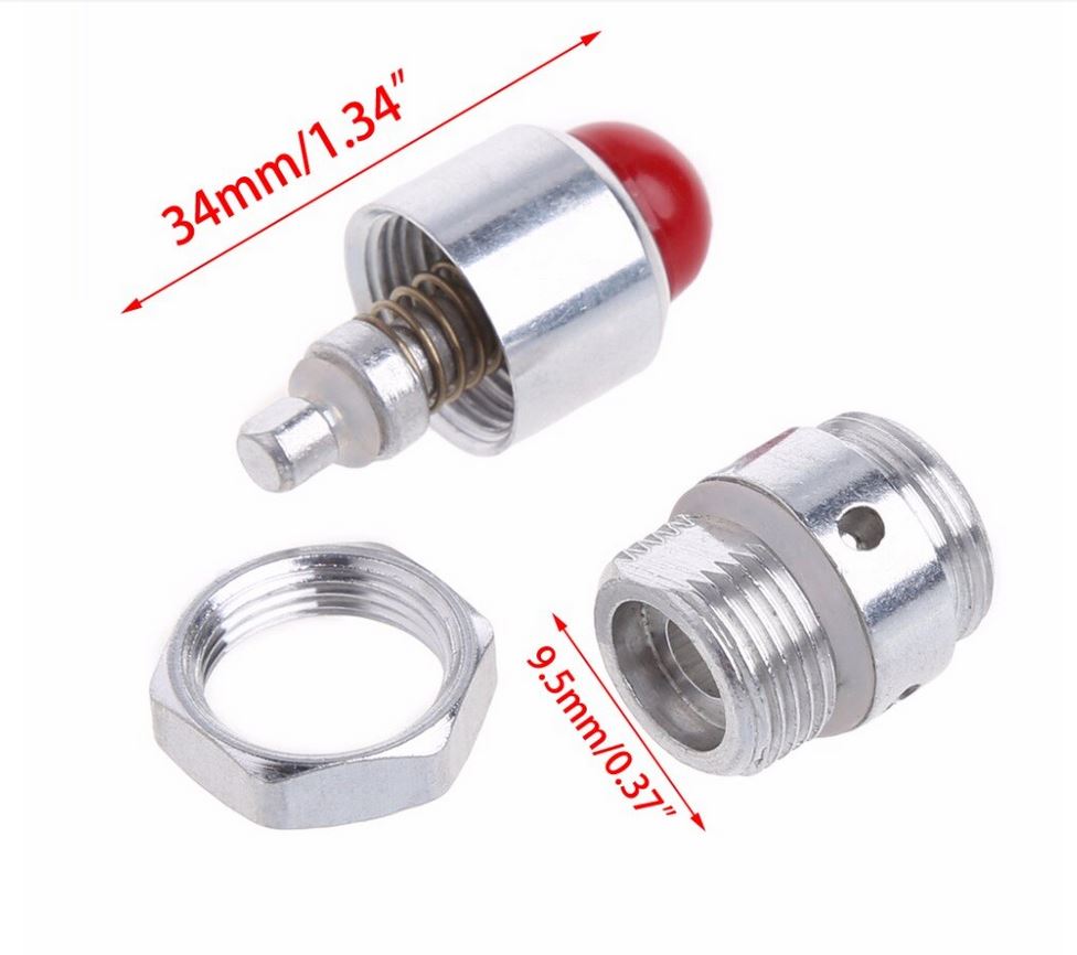

même les Chinois en fabriquent faut simplement s’assurer que le diamètre conviens
ça lui donnera un petit côté exotique à ta cocote
christian
oui c’est très important et surtout gouteux de laisser la peau des patates
christian

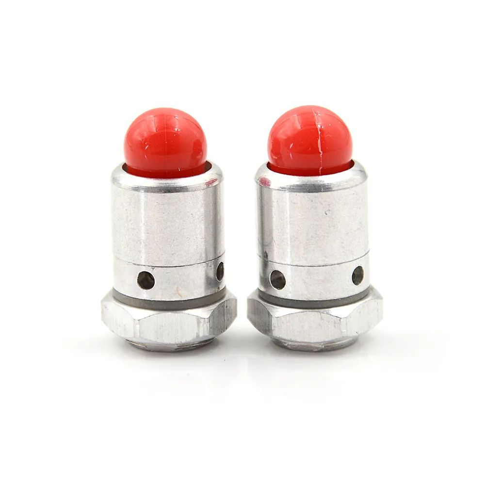

Bonjour,je suis allé voir chez Ali et j’avais pas trouvé ,mais au delà du diamètre il y a la pression et la qualité du produit .Il s’agit ici d’un organe de sécurité important qu’il ne faut en rien négliger.Mais bien vu !
ATTENTION: le traitement anti-germe peut se révéler mortel si absorption de la peau de la PDT!
Non, dans les circuits frigo, on tire au vide pour éliminer toute trace d’humidité dans le circuit, on sait qu’il faut une température supérieure à 25 ou 26°C pour éviter que l’eau ne gèle et se fixe dans le circuit. Rappelons que dans un circuit frigo sérieux on mesure l’humidité en ppm.
malheureusement les dimensions ne correspondent pas . :sob:
une soupape de sécurité, c’est jamais qu’un clapet et un ressort taré rien de compliqué en soit
ah oui ça entre pouces et mM
en plus elle est bien, car facilement nettoyable

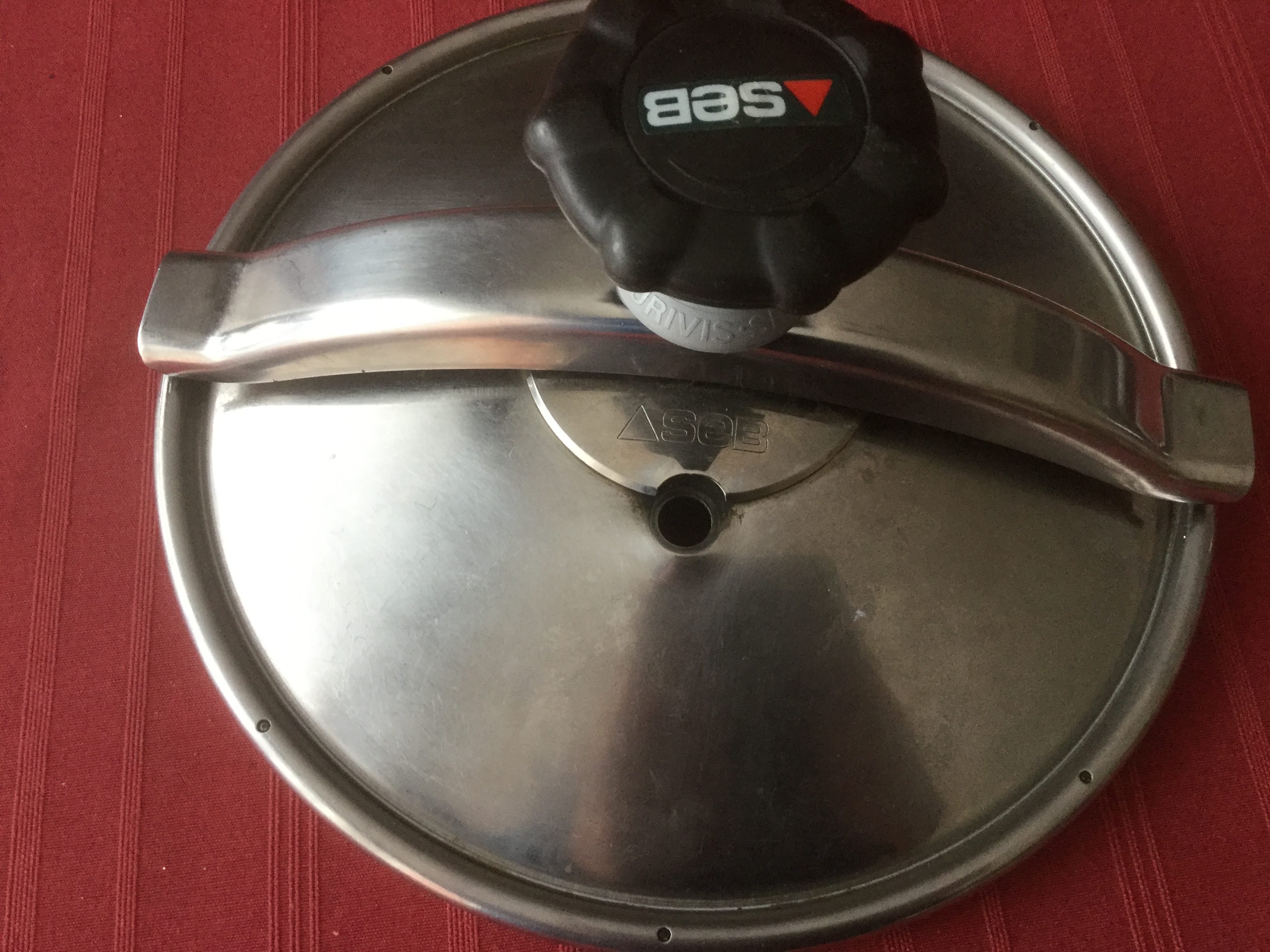

oui mais le trou dans le couvercle de la cocotte fait 12 mm,a moins de mettre des bagues réductrices étanches …

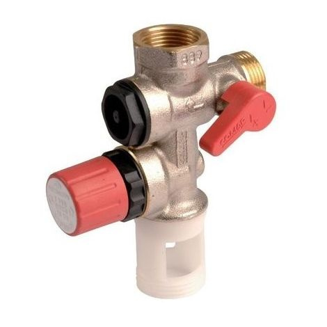

il y a également les " groupes de sécurité " des chauffe eau !
à manoeuvrer de temps en temps pour s’ assurer qu’ ils ne sont pas coincés par le calcaire et opérationnels :wink:

Claude, c’est une vraie plaie ces groupes de sécurité pour cumulus
si on ne les fait pas fonctionner régulièrement ils s’esquintent et relâchent de l’eau en permanence
christian
En effet, les constructeurs stipulent bien dans leur notice de les faire fonctionner au moins une fois par mois. Mais je sais que personne ne le fait, et moi le premier.
Donc il finit par s’entartrer (calcaire) et ensuite il fuit.
Pour le réparer provisoirement, il y a une astuce, c’est de lui donner des petits coups de marteau tout en faisant circuler l’eau.
