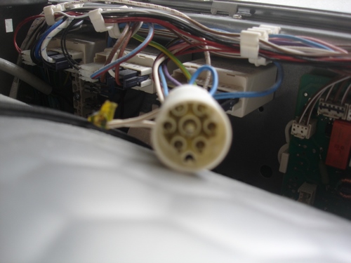

Bonjour à tous, oui je sais ce n’est pas de la radio, mais ça marche à l’électricité d’où j’ose poser la question suivante !
Un ami a récupéré un sèche-linge venant d’une lavanderie professionnelle, seulement cette machine était dotée d’un moneyeur qui a été supprimé et il ne reste que le connecteur sans rien. L’ami m’a demandé de straper ce connecteur pour pouvoir l’utiliser de façon domestique.
Ne sachant pas quelle connection rétablir, peut-être que parmi les amis qui fréquentent ce forum il y a des électroménagistes qui sauront me répondre !

Ceci pourrait peut-être aider ?
https://www.miele.fr/professional/systeme-de-paiement-1850.htm?mat=05709100&name=C_4060_WM_2_SL
https://www.miele.fr/pmedia/ZGA/TX0021/5719362-000-03_5719362-03.pdf
C’est la câblage du bouchon shunt d’origine (celui qu’on enlève pour mettre à la place le connecteur en provenance du monnayeur) qu’il faudrait retrouver…
Merci Jean pour la réponse, bien sûr il faudrait trouver ce fameux bouchon qui fait office de shunt, l’idéal serait de trouver la référence et le distributeur qui pourrait le fournir, connaissant le câblage de ce bouchon il serait possible de raccorder tout simplement les câbles entre-eux autorisant le fonctionnement sans le monnayeur.
Cordialement « Pierre »
Sur le premier lien, « service et support », il y a téléphone et mail pour contacter les services techniques et commerciaux, peut-être un piste de ce côté ? Au fait, avez-vous vérifié si ce bouchon n’aurait pas été conservé, rangé quelque part dans la machine ?
Voici un site de pièces détachées, parmi d’autres, (peut-être) susceptible de posséder la pièce recherchée :

Apparemment, selon les documents techniques ci-dessous, lors de l’installation d’un monnayeur sur une machine professionnelle Miele, une reprogrammation est effectuée dans sa partie électronique par un agent de la marque ; si le monnayeur est désinstallé, peut-être faut-il aussi reprogrammer le sèche-linge (?).

« Monnayeur
Le sèche-linge peut être équipé d’un
monnayeur (accessoire en option).
A cet effet, le SAV Miele doit effectuer
un réglage dans l’électronique du
sèche-linge et raccorder le monnayeur.
Les pièces ou jetons doivent être vidés régulièrement du monnayeur.
Ne pas attendre que le monnayeur
soit plein, sans quoi il serait bloqué.
– Remarque pour le SAV :
En cas de raccordement d’un
monnayeur, le connecteur au niveau
du bloc de touches à poussoir (voir
schéma électrique) doit être débranché de la position qu’il avait à la livraison puis positionné pour le fonctionnement avec monnayeur.
Si cela n’est pas fait, le paiement
risque de ne pas se dérouler de manière normale » (page 50)

Merci Jean et Philippe, je vais regarder de plus près la machine si ce bouchon aurait été mis quelque part, l’ami me l’a déposé dans la cour sous abri, coincé par un véhicule, si le bouchon n’y est pas je vais contacter Miele grâce aux coordonnées envoyées par Philippe… Merci encore ! ! !

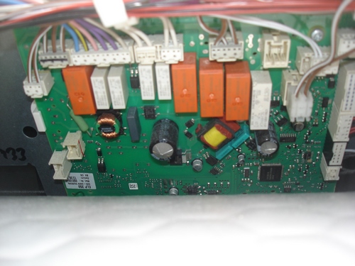

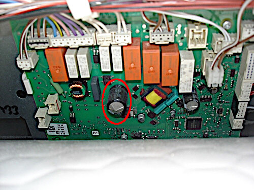

bonjour,
j’ai l’impression qu"un chimique a un chapeau pointu,
erreur de parallaxe ?
Oui Zizouille, je l’ai vu en regardant la photo, je vais voir ça de plus près, là où se trouve la machine, j’ai du mal à voir, vous avez l’oeil bien exercé ! ! !
— Je confirme : ce chimique fait “une sale tête” !
— À changer d’urgence !!!
