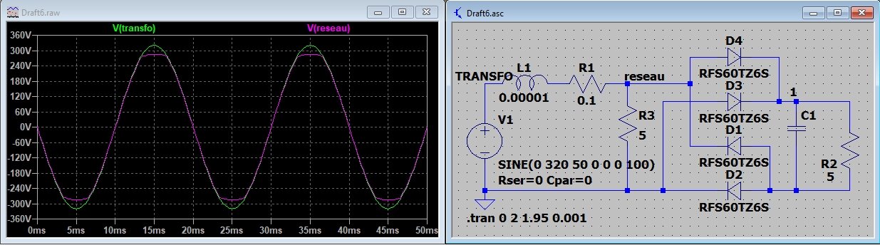

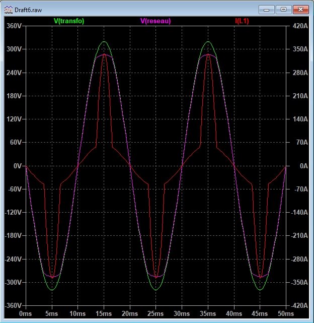

Intrigué par ce phénomène, j’ai fait quelques simulations avec LTSPICE, et voici le résultat le plus approchant de l’observation de Marcopolo :
Simulation effectuée à partir de l’intuition de Radiolo :

Pour compléter le message de Radiolo, je dirais que la forme sinusoïdale écrêtée venant du réseau 230V n’a pas d’influence néfaste sur les transfos d’alimentation de nos vieux (ou moins vieux) postes de radio. Tout au plus, on pourrait constater une légère baisse de tension de la HT au secondaire.
Concernant le ronflement et l’échauffement. Le courant magnétisant devrait baisser un peu, donc un peu moins d’échauffement, moins de saturation magnétique et moins de ronflement à priori.
Par contre, ce sont les transfos ENEDIS qui souffrent. Si la tension est écrêtée, le courant, lui, est plutôt impulsionnel.
