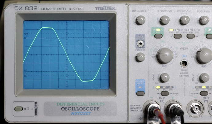

Suite à des mesures un peu surprenantes en sortie de transfo hier, j’ai mesuré le secteur en direct à travers un diviseur résistif (NE FAITES PAS CE GENRE DE MESURES SI VOUS NE CONNAISSEZ PAS PARFAITEMENT LES RISQUES ENCOURUS) et bien sûr sans prise de terre sur le scope.
Je trouve la même chose qu’en sortie de transfo ou qu’en direct avec une sonde différentielle : une sinusoïde écrêtée.
D’où cela peut-il bien venir ?
Merci pour vos lumières,
Marc

J’ai fait ces mesures en direct suite aux mesures d’hier où derrière un transfo le sinus 250V était écrêté. J’avais utilisé une sonde différentielle 1/200 (donc tension de sortie de la sonde compatible avec ses limites)

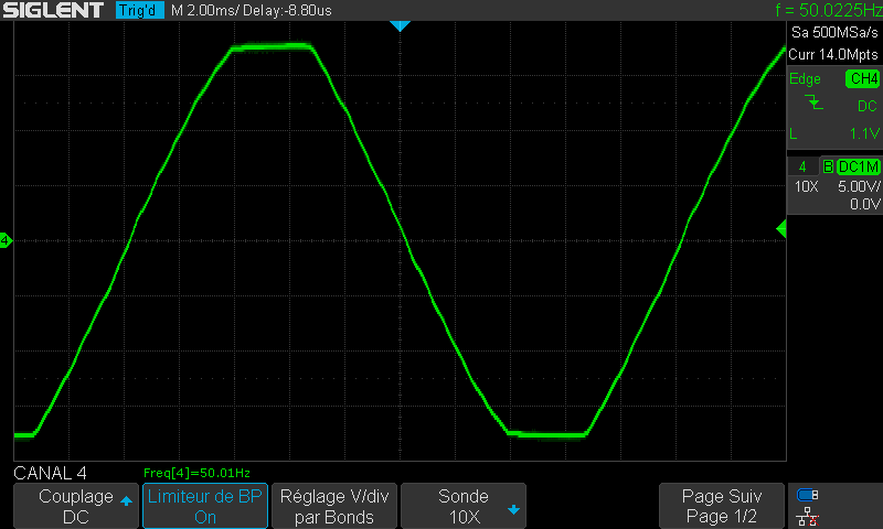

Ici mesure sur le même transfo torique mais sur un enroulement 18V, c’est un peu mieux mais c’est pas ça :

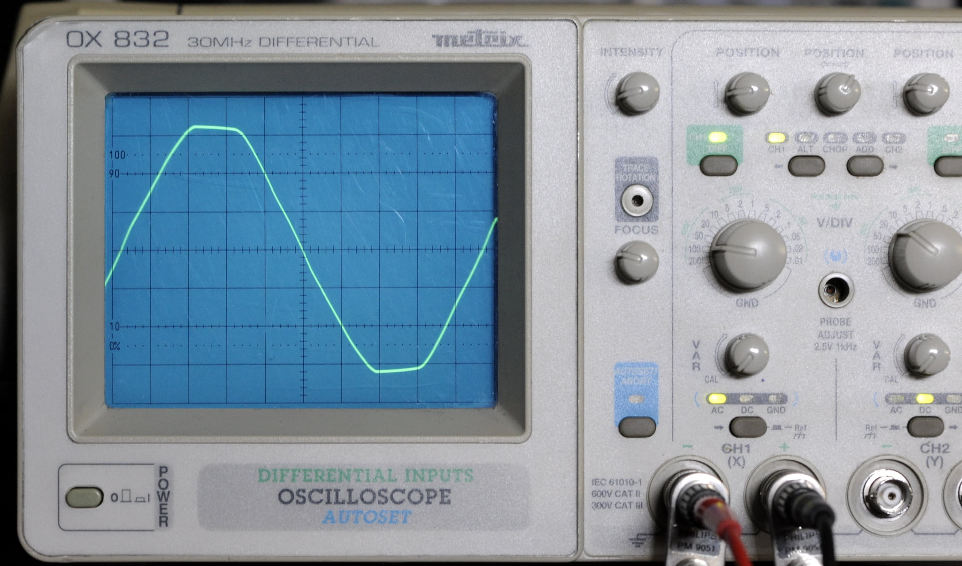

Ici (pour le fun et la nostalgie) secteur 230V via atténuateur résistif sans terre sur le scope

Je te conseille de ne plus passer par un pont résistif (ni capacitif d’ailleurs !) mais plutôt par un transfo 230/12 ou bien une sonde différentielle adaptée pour les mesures sur secteur.
Que vient faire la chance la dedans ? :thinking:
J’utilise habituellement une sonde diff. mais là justement il fallait lever le doute sur cette sonde.
Et en sortie de transfo, j’avais déjà le défaut donc il fallait vérifier au primaire.

j’ai déjà constaté la même chose chez moi, en mesurant avec un oscillo analogique la sortie d’un transfo 230V-6V.
Je pense que c’est dû à toutes les alimentations à découpage qui sont connectées un peu chez tout le monde…

L’occasion de tester mon nouvel oscillo à entrées différentielles (200V/div au maxi) :
je pense que c’est du à la masse importante d’appareils redressant le courant alternatif avec capacité en tete
En gros toutes les alimentations à découpage :slight_smile:
Non, pas toutes, car au delà d’une certaine puissance et depuis pas mal de temps, il doit y avoir un circuit PFC en tête, une sorte d’alimentation à découpage qui va s’efforcer de rendre le courant sinusoïdal.
PFC
Exact, il me semble que c’est à partir de 75W
