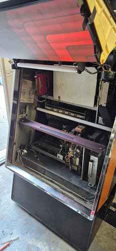

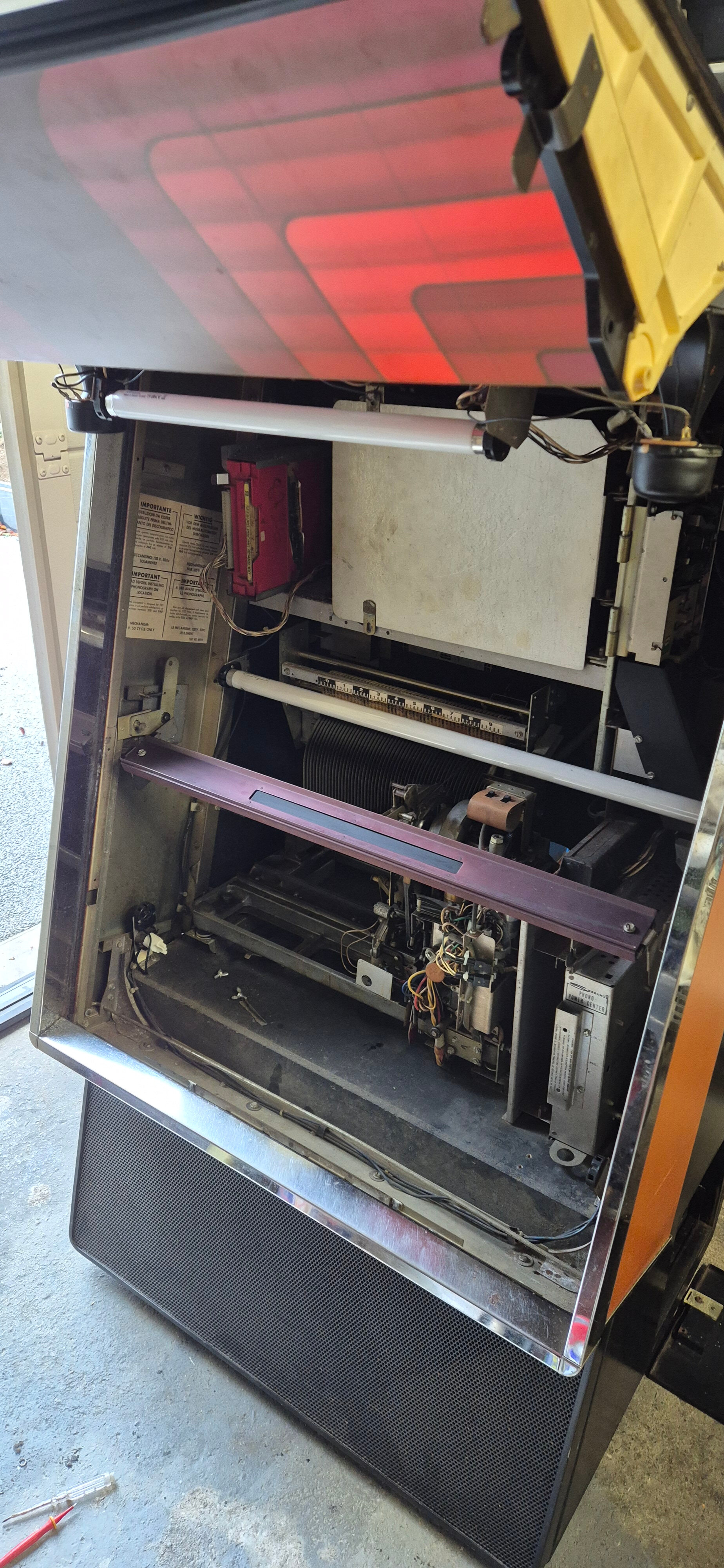

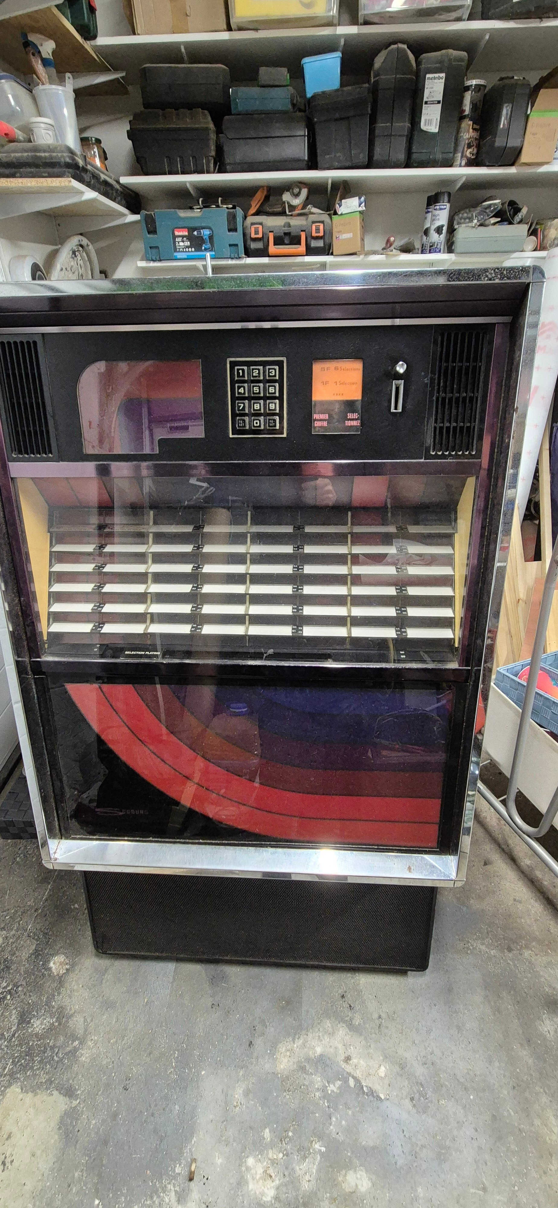

Seeburg 100-77d
Après quelque semaine de recherche le voila reparti
je pense que cela rappelle de bon souvenir à certains
je recherche 1 ampoule ou 2 si possible pour la sélection des titres
merci

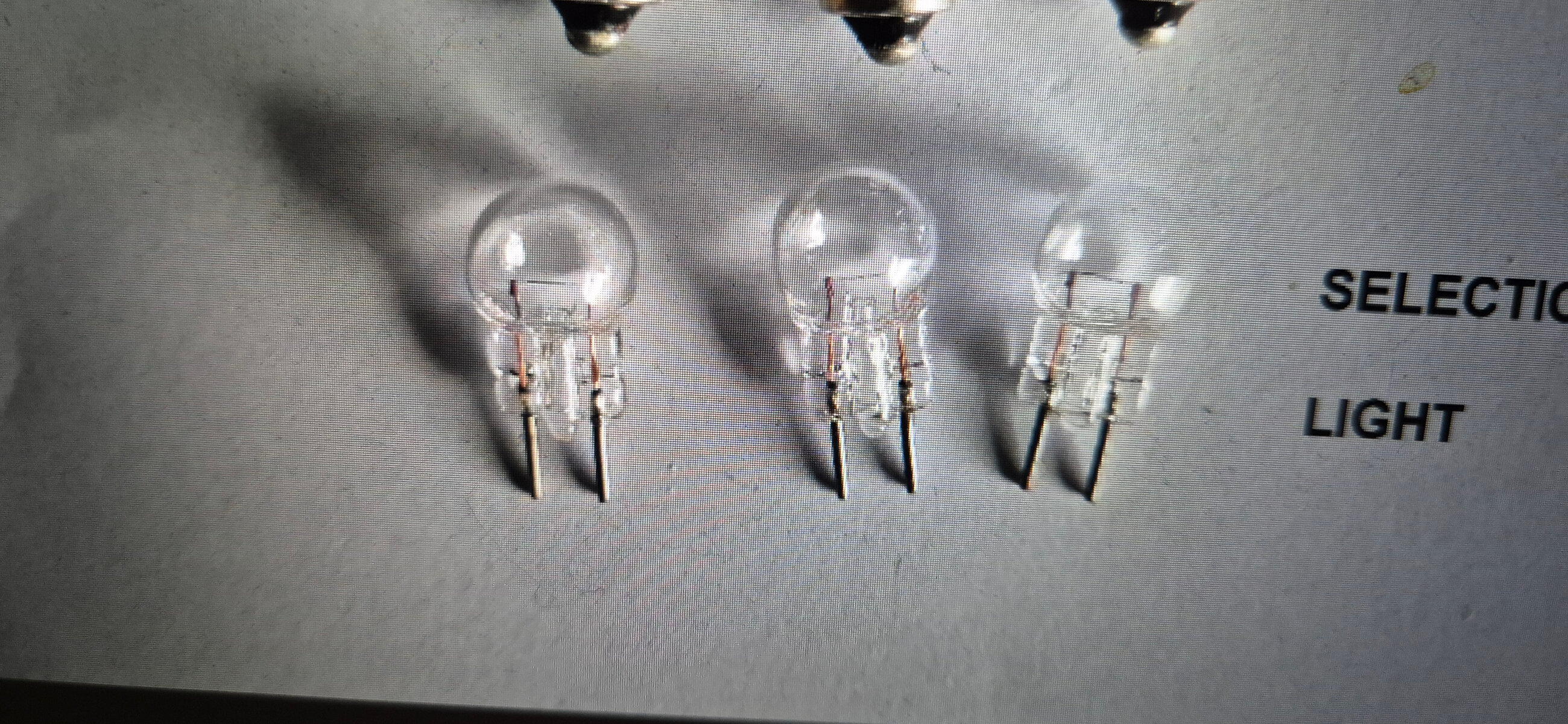

C’est quel ecartement et diametre de broches et tension
cela ressemble a du G4 mais on a du mal a trouver au dessous de 20W en G4
voir peut etre chez lampe direct
Bonjour,quelle est la tension de ces ampoules,Ainsi que l’ecartement des broches?Cordialement
bonjour il y a 5mm d’écartement 14.4V 100mA
1mm épaisseur des pattes
référence standard aux USA) 14,4V 0,1A
j’ai oublié de te demander combien il t’en fallait.
2 si possible.
Bonjour, je te fais partir 3 lampesqui doivent se monter,le bulbe est différent,mais le brochage convient et les caractéristiques sont 14v/80ma.Bonne reception.Cordialement Bernard
