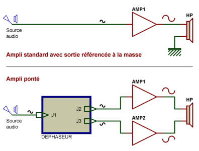

Sauf en cas d’amplis en pont…
dephaseur_audio_syno_001b
https://www.sonelec-musique.com/electronique_bases_ampli_bf_pontage.html
Bien vu. Encore un critère à ajouter dans la liste.
Ce qui est le cas de pas mal d amplis en classe D alimentes en monotension…
