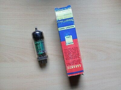

Merci pour l’ensemble des réponses, je me suis inscrit seulement aujourd’hui sur ce site pour accéder au forum. Je suis agréablement surpris d’y trouver des personnes réactives et compétentes. En fait, je répare le poste d’un voisin, il me l’a démonté, il était dans un meuble avec un tourne disque un telefunken. je répond à Bourgeois. IL a un sélecteur 240V mais il ne fonctionne plus alors je l’ai shunté. Mais qu’elle doit être la tension en sortie du sélénium ou redresseur en charge. j’espère que le transfo n’a pas trop souffert, et quelques enroulements ne sont pas en court-circuit. De plus il y a un tube qui est cassé: un EABC80 . Où puis je en achéter un ou un équivalent.
Merci.
CT
Il y a Jean-Michel pour l’achat de tube ! @Lebouseux
Et voici quelques liens en plus:
https://www.ebay.fr/sch/i.html?_from=R40&_trksid=m570.l1313&_nkw=eabc+80&_sacat=0
Il y a aussi ce site pour les tubes:
https://electols.com/shopping/fr/42-radio
On en trouve aussi chez Conrad
