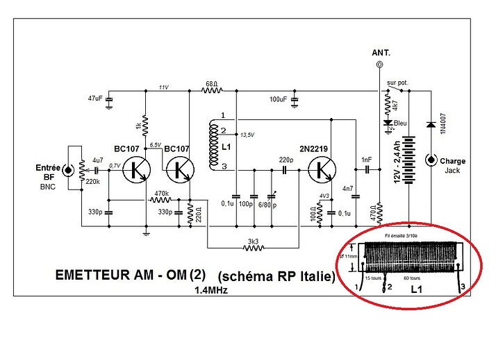

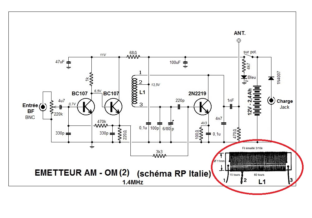

Bonjour à tous les Amis présents,

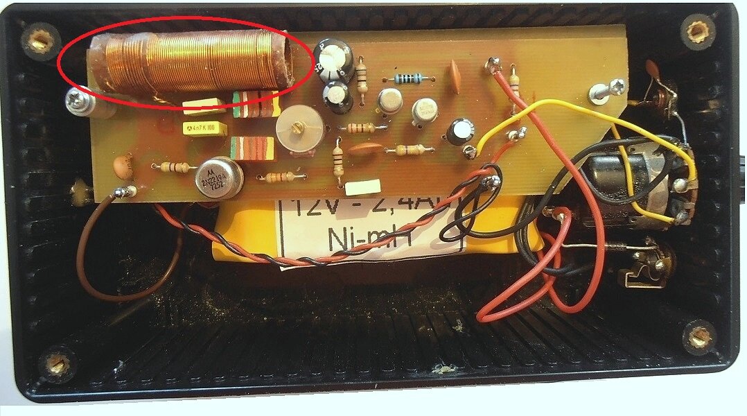

Si ça peut vous être utile, voici le détail d’un bobinage PO (sans ferrite) que j’ai monté sans problème (tel quel) sur mon petit émetteur PO.
La fréquence obtenue est de: 1,4MHz
Cordiales Amitiés à Tous. B. THOMAS RFL:76
