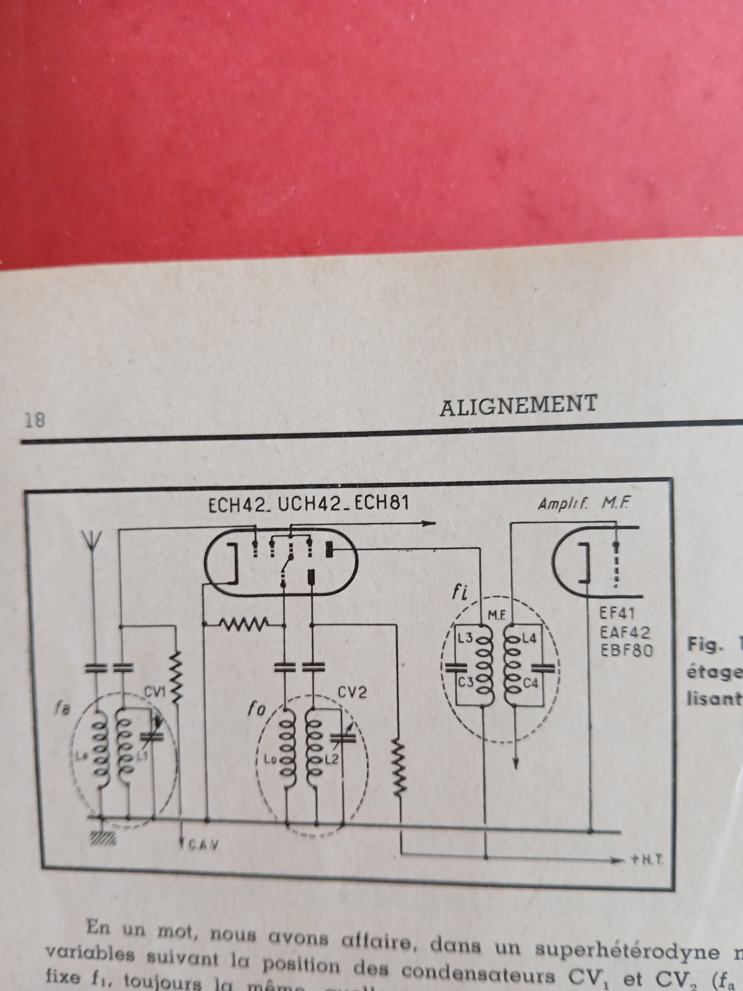

je voudrais realiser une self bande PO sur tube ferrite, quelqu’un a t’il déja réaliser cela je voudrais quelque conseil ..

j’ai oublier de donner certaine indication ,oui en effet n’importe quel cadre de récup ne ferait pas l’affaire il manque les valeur du cv
cv accord maxi =555pf a mi course =151pf/ mini=29pf
cv oscillateur,maxi 562pf/ a mi course 220pf/ mini=32pf
je n’ai jamais realiser de self MW sur torre ferrite je demande un coup de main si quelqu’un la deja fait n’ayant rien sur la gamme PO j’ai monter un recepteur prototype a lampes pour n’utiliser que la gamme MW le soir

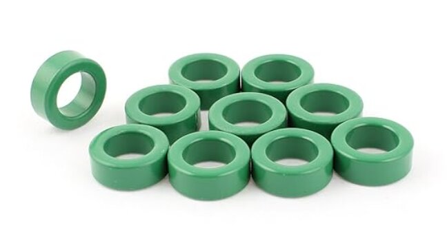

Bâton et tore sont 2 choses très différentes.
Tu as un appareil qui permet de mesurer l’inductance d’une self, genre testeur de composants chinois ?
Bruno si je ne voyait pas la difference torre et baton
j’explique mon torre ou baton ferrite a un diametre de 10mm et une longeur de 15cm ,et je suis bien equipé (Frequencemetre/GHF/LCR Meter /controleur universel etc pour le moment je n’ai pas la reponse auquel j’attend sinon quelqu’un a t’il deja realiser une self MW ou LW sur ferrite comme dans les radio tsf.
Comme tu as la capacité du CV, avec la formule de Thomson (ou un calculateur en ligne quelconque) tu peux facilement calculer la valeur de la self qu’il te faut pour couvrir la bande.
De là tu enroules par exemple 20 tours sur ton barreau de ferrite, tu mesures l’inductance, et tu n’a plus qu’à en déduire le nombre de tours qu’il te faut pour arriver à ta valeur calculée.

l’AI de la ferrite connais pas, ya bien un primaire pour l’antenne du CV accord et son secondaire soudé au CV accord
et pour l’oscillateur un primaire f0 et son secondaire pour CV2
Ton schéma ne concerne pas un bobinage sur ferrite.

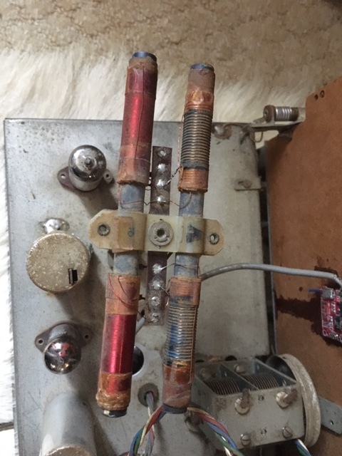

Sur ses deux barre ferrite quel sont les 2, enroulements qui correspondent a la gamme PO et les 2 enroulements qui correpondent a la gamme GO. Ya forcement un enroulement qui corepondent a l’antenne comment sont connecter ses quatre enroulement sur un CV de 2x500pf.
GO = plus de tours = inductance plus élevée.
Ces bobinages ne conviennent pas pour le schéma publié plus haut.
ok bruno alors quel bobinage qui conviendrais et quel est le calcul a faire concernat le cv
