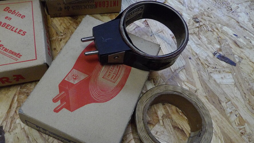

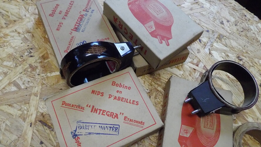

Selfs embrochables pour anciens postes
Je me sépare de ce lot de 8 selfs à broches, avec les frais de port inclus pour seulement :
50 euros

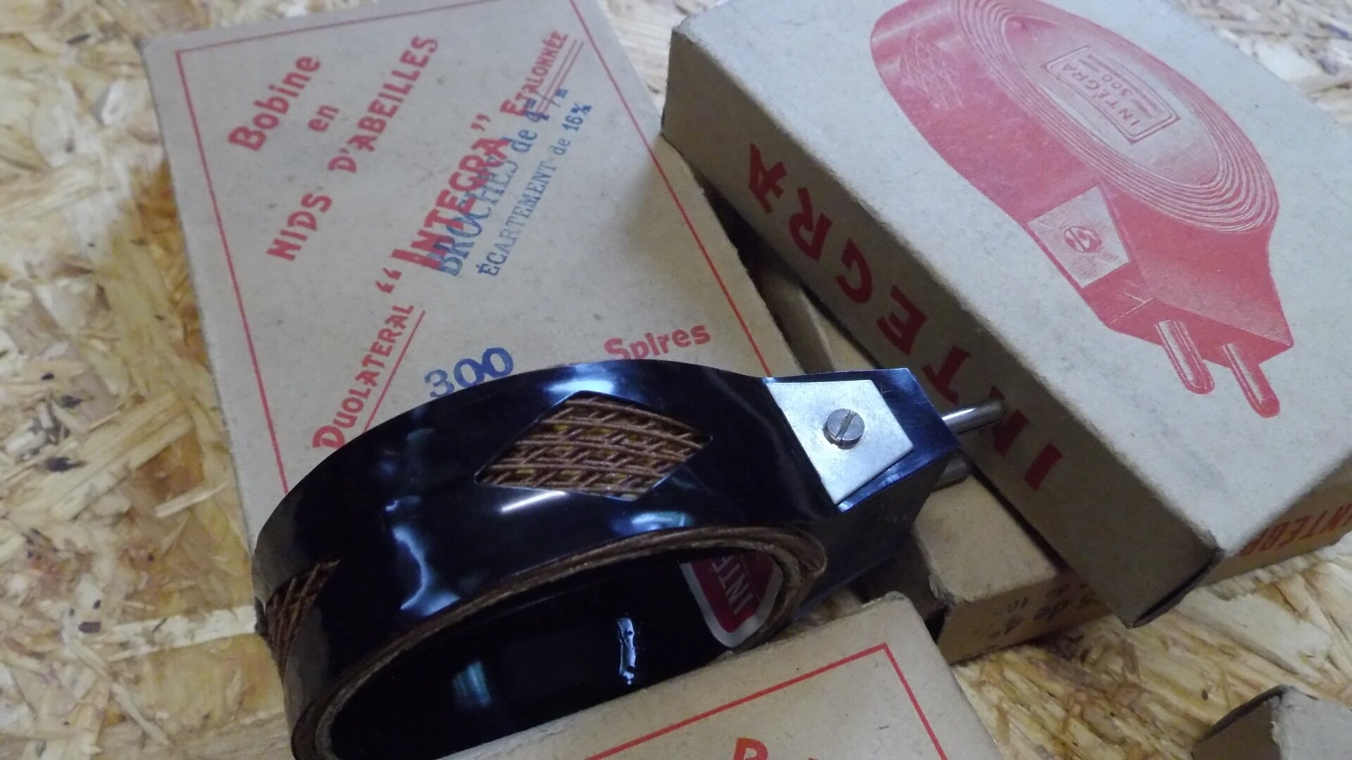

Ce qui serait intéressant de connaître, pour un éventuel acquéreur, ce sont les nombres de spires, ainsi que l’écartement des broches.
Il existait trois « normes » en France à cette époque :
  • Type Standard : Broches de 5 mm et écartement de 14 mm.
  • Type Français : Broches de 4 mm et écartement de 16 mm.
  • Type Union : Broches de 4 mm et écartement de 19 mm.
C’est comme le Port Salut : c’est marqué dessus !!
Sur une boîte oui, et les autres … ?
Et les nombres de spires ?
