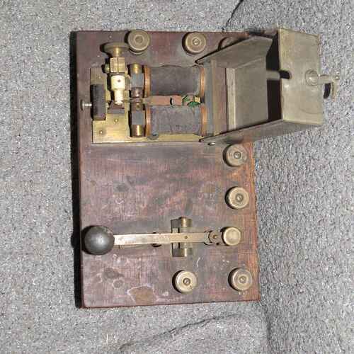

Serait-ce un émetteur?
Je le suppose mais je n’ai trouvé aucune mention ni référence sur l’appareil. j’espère que quelqu’un connait…
ci-joint quelques photos:
Sauf erreur c’est un buzzer.
https://www.etsy.com/fr/listing/1068044307/vintage-air-cadet-buzzer-practice-morse
ou un relais de manipulation ?
vu l’isolement ici
et la taille des contacts
haute tension , fort courant ?
Sept bornes de raccordement extérieures ça me parait beaucoup pour un simple buzzer?
Il faudra que je trouve le temps d’établir son schéma.
Un dispositif pour l’apprentissage du morse constitué d’une clé et d’un buzzer.

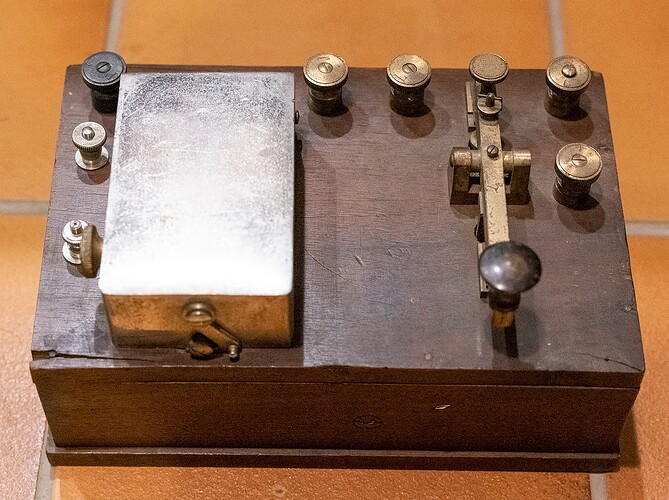

quelques photos ; on dirait bien que c’est son frère…
estampillé Société Industrielle des Téléphones
oui c’est bien son frère, le mien n’a plus sa plaque signalétique mais on voit les trous des deux clous. Mais de l’autre côté d’autres traces

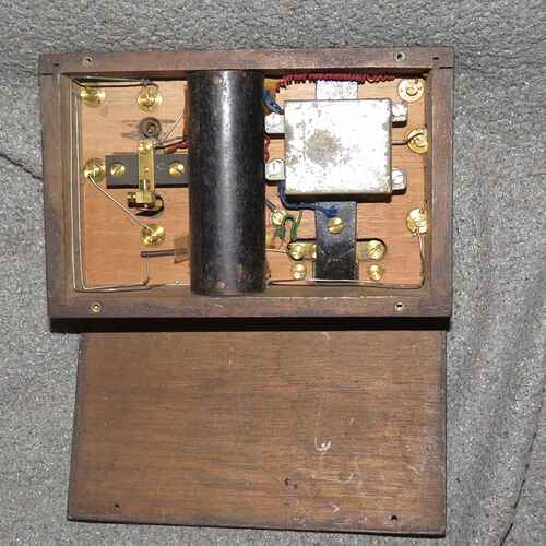

voici l’autre extrémité
mêmes traces sur le mien

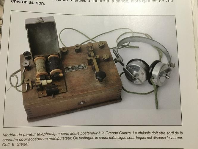

A mon avis certainement pas un émetteur ni un buzzer d’entrainement au morse.
ça doit être un poste intermédiaire sur une ligne télégraphique. avec une ligne entrant, une ligne sortant, un dispositif récepteur ( buzzer ou ruban avec encreur … ) et une batterie pour alimenter le relais.
mais ce serait bien d’avoir une ébauche de schéma.
Déjà vu sur ce forum et identifié comme un manipulateur utilisé en TPS (Télégraphie Par le Sol), guerre 14/18.
Manipulateur morse... modèle? - #9 par F6CER
Merci Jean Claude, j’avais oublié cette info
la 1er photo est celle du vibreur sortant un haute tension utilise dans les appareils de TPS ( telegraphie par le sol )
la frequence de la note se regle par le remplacement de la masselotte C
et le sujet ou on en a parlé
et radio museum identifie l’appareil de Claude comme un systeme de TPS ??
https://www.radiomuseum.org/r/sit_telegraphie_par_le_sol.html
bonjour et merci à tous pour tous ces renseignements, voila qui cadre mieux avec ce que j’ai déjà identifié, un émetteur TPS déjà présenté.
