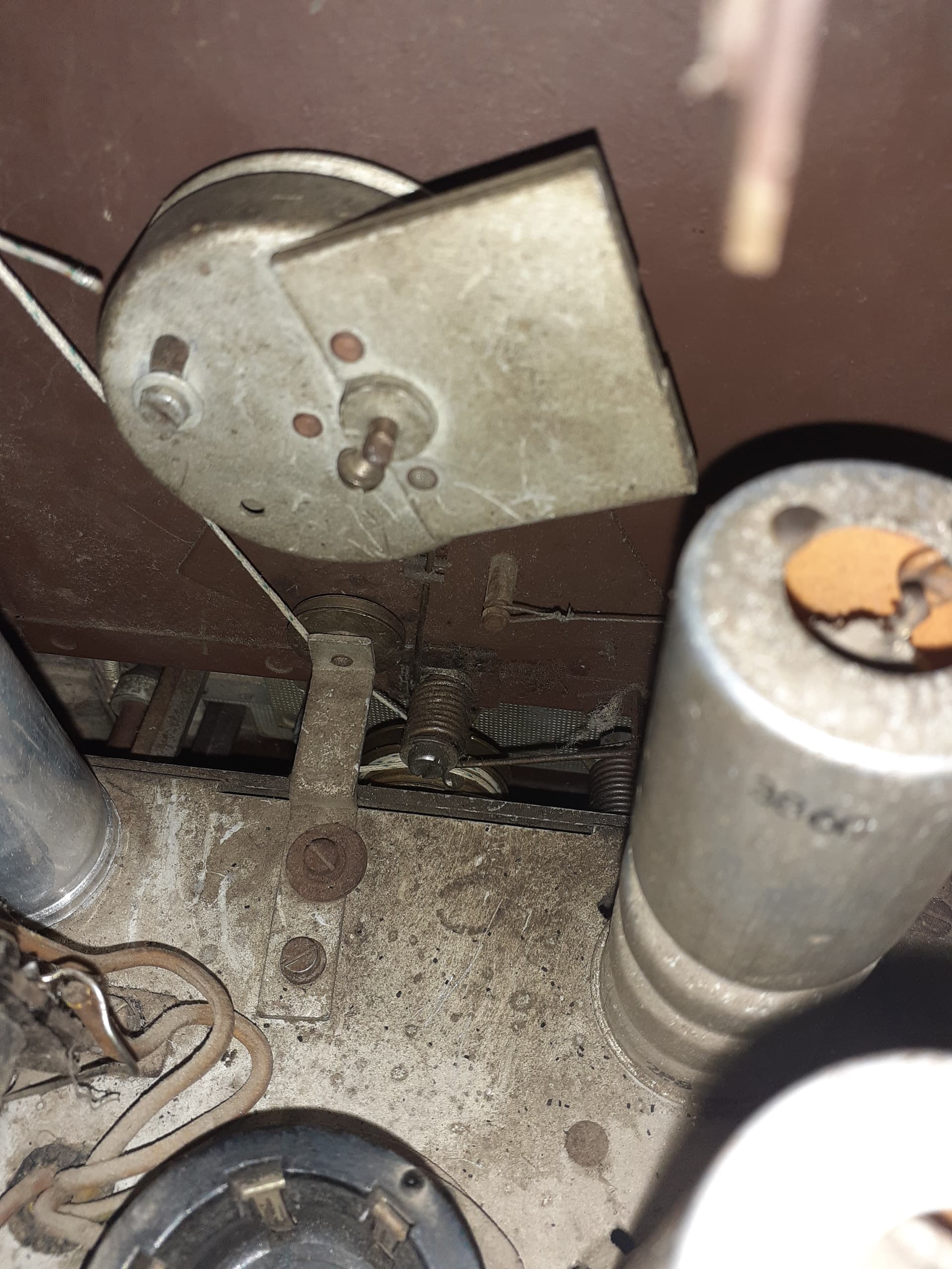

Bonjour, j’ai restaurer un Sérénade 555a,mon problème est le petit câble d’acier qui entraîne l’aiguille, j’ai remis la ficelle qui entraîne le cadran, mais là je vois pas où le câble se fixer et j’ai vu sur le site de Pascal Chour qu’il en avait restaurer un s’ils pouvaient me conseiller merci.
Excusez moi, j’ai dû appuyer sur mauvaise touche sur mon téléphone avec mon gros doigt
une description du systeme ici ?
Bien vu ! La description y est. Pour en avoir réparé un, j’avais un peu galéré pour retrouver le chemin de câble qui est un peu particulier !
@Chour_Pascal ,pour être particulier, c’est particulier, il me reste plus que sa à mettre.
