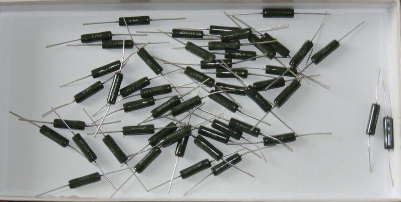

Bonjour.
J’ai plein de résistors d’1kΩ qui sont marqués :
SFERNICE V2
RWM5.26
RB57
5%1K
Que signifient toutes ces informations ?
SFERNICE et 5%1K, je sais mais les autres ?

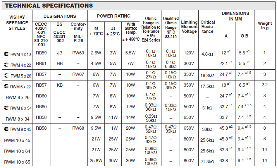

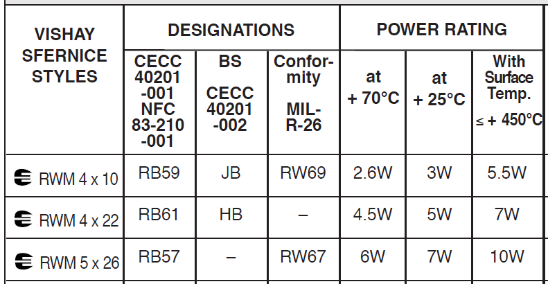

bonjour Jacques,
sfernice.pdf (129,1 Ko)
Merci Patoche ! :+1:
Elles seraient donc capables de dissiper 10W à 450°C en surface. Faudrait pas que j’y mette mes gros doigts dessus si je les fais cuire dans un four !
Au fait, à quoi correspond la " Critical Resistance " ?
Bonjour Jacques,
je pense que c’est la valeur qui donne la puissance nominale pour la tension nominale spécifiée
exemple RB59
si tu fais 120 au carré divisé par 4800 tu trouves 3 W
Pour RWM 5x26 je trouve 6,5W
Pour RWM 6x22 je trouve 7W
La valeur 18,8k me paraît bizarre… :thinking:
D’autant que la 5x26 est plus grosse que la 6x22…
