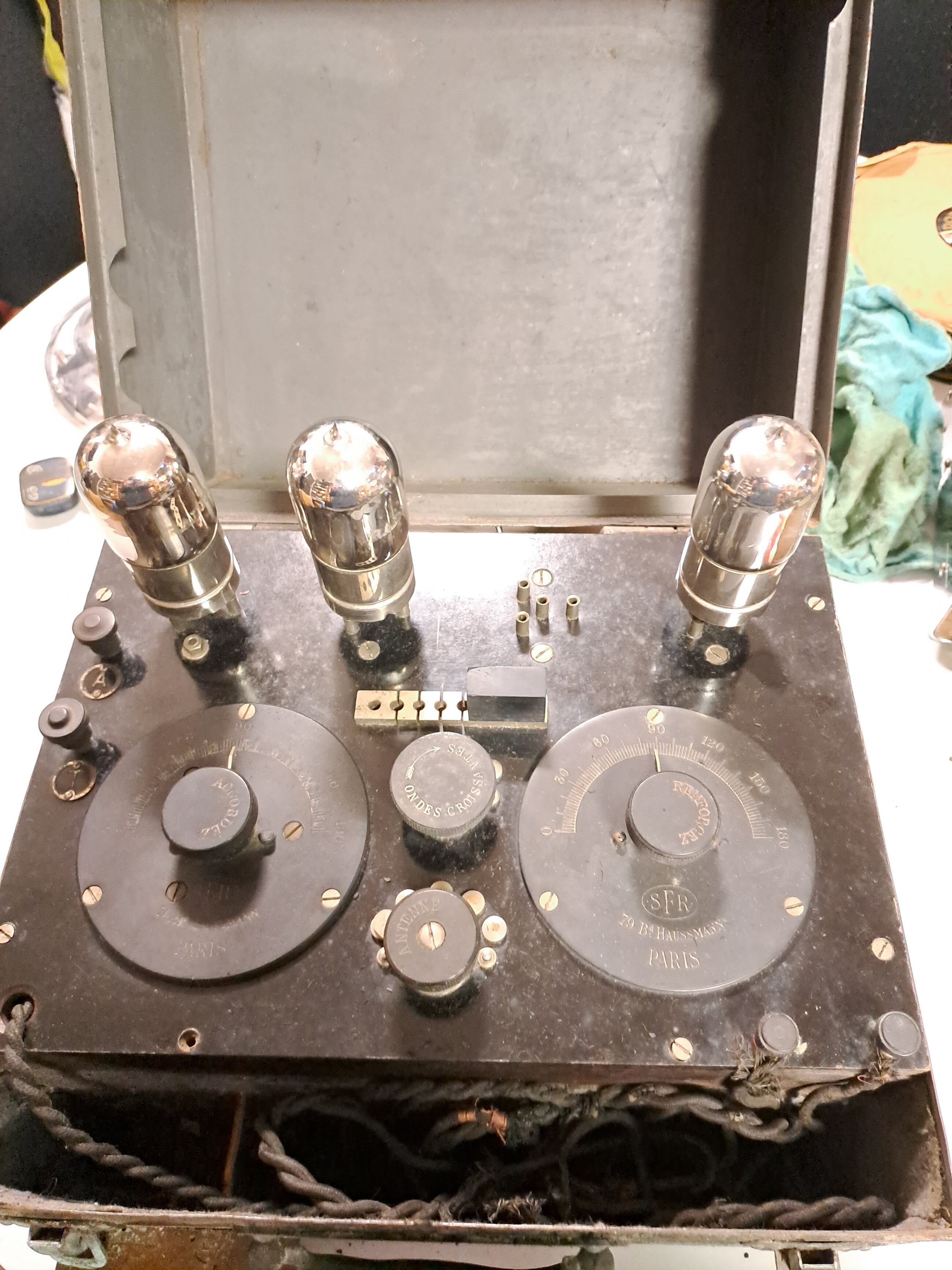

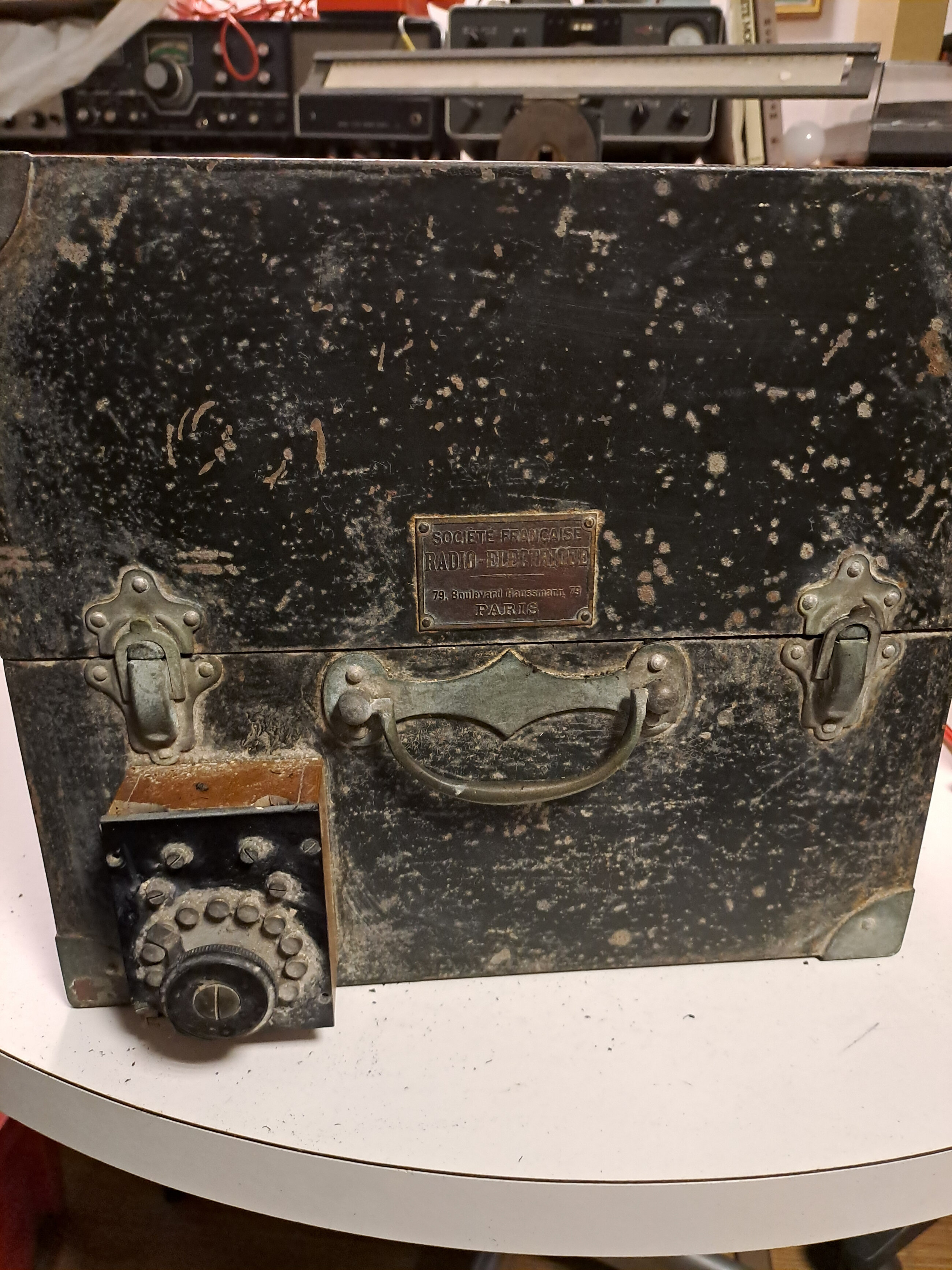

J’ai dernièrement acquis un récepteur SFR SG4 avec les fameuses lampes avec broches en Y.
Le mien semble être un modèle particulier dont je ne trouve pas trace : il est dans un boîtier entièrement métallique de couleur grise.
Serait ce un modèle d’origine professionnelle, voire militaire ?
Il est en très bon état général.
Si vous avez plus d’informations, je suis intéressé.

@Andre-Yves @Jeanmonod_Henri-Louis bonsoir,
Très surpris de revoir cet appareil. J’en avais vendu un modèle identique avec le petit boitier supplémentaire en bas à gauche avec son commutateur ressemblant à du Péricaud.
Je l’avais vendu à Riquewhir à un collectionneur Italien il y a 2 ou trois ans.
Impossible de me rappeler si c’était ce même appareil et , de fait , si ce n’était pas le mien cela voudrait dire que ce boitier supplémentaire n’était pas qu’une « verrue » sur mon appareil mais bien une modification que l’on pouvait retrouver sur d’autres appareils.
En ce qui concerne le conditionnement « bois » ou « Métal ».
Sans être affirmatif je ne saurais dire s’il existait un modèle civil ou militaire, je pencherais plutôt, pour ce qui est de la boîte métal, pour une version dite « Tropicalisée ».
Ces versions Tropicalisées étaient plus adaptées aux pays chauds ou humides et dans des conditions de transports plus rudes.
Mais ce n’est qu’une hypothèse…
Merci pour vos informations, le boîtier est en effet très ressemblant à celui du SP1.
Celui-ci m’a été vendu via une annonce sur LBC par un collectionneur près de Carcassonne.
J’en cherchais un depuis un moment étant intéressé par SFR.
A-Y

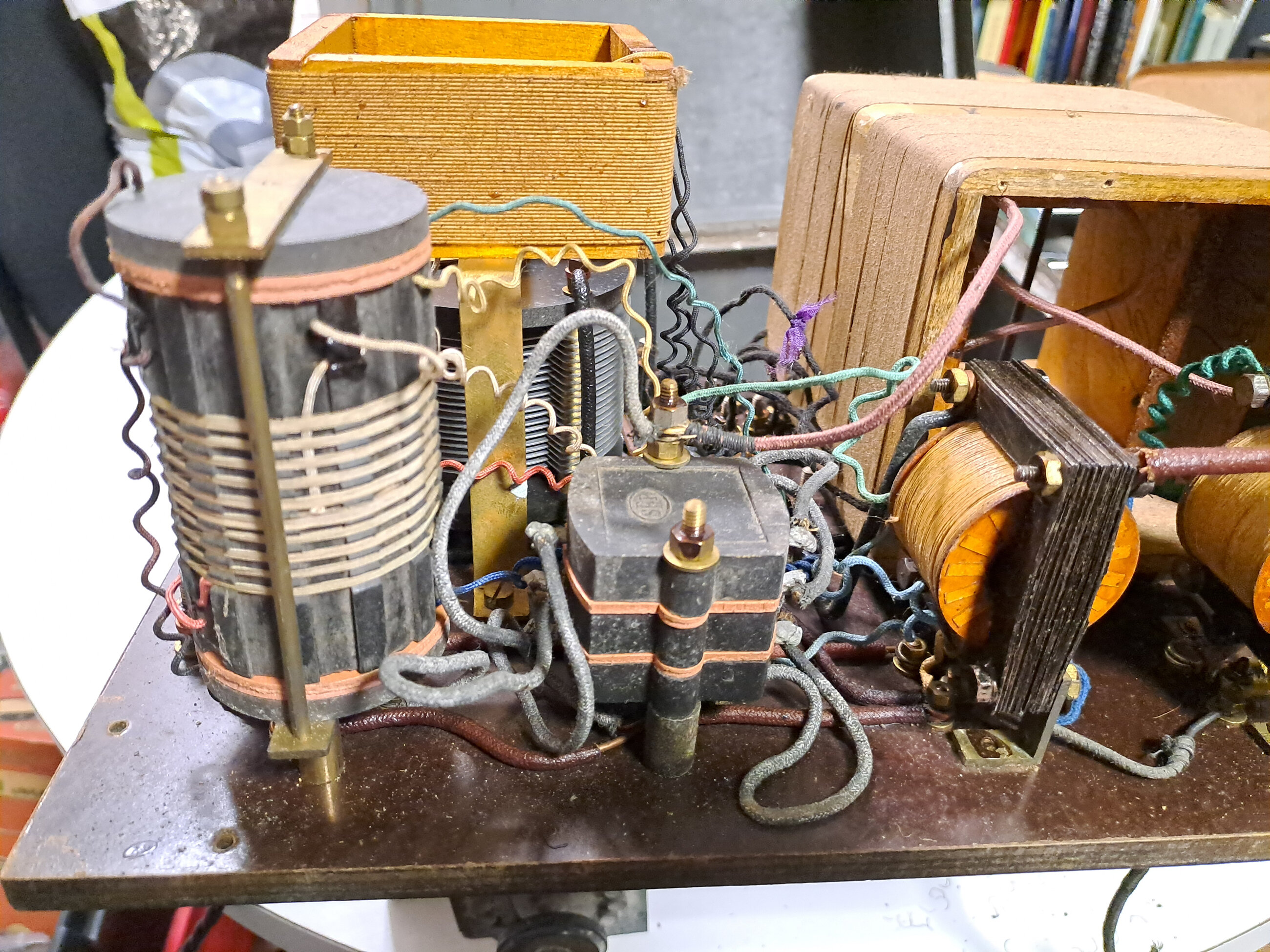

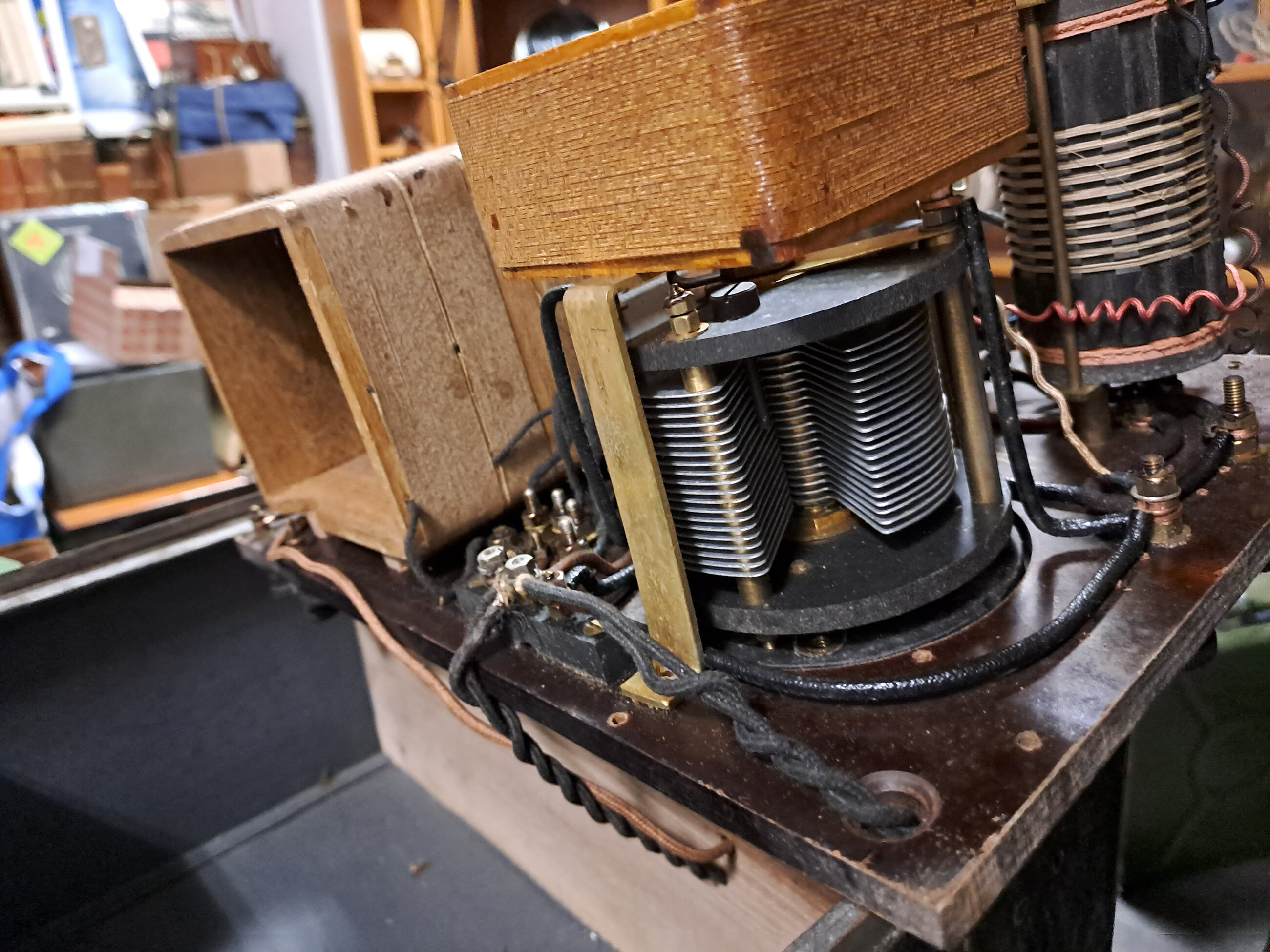

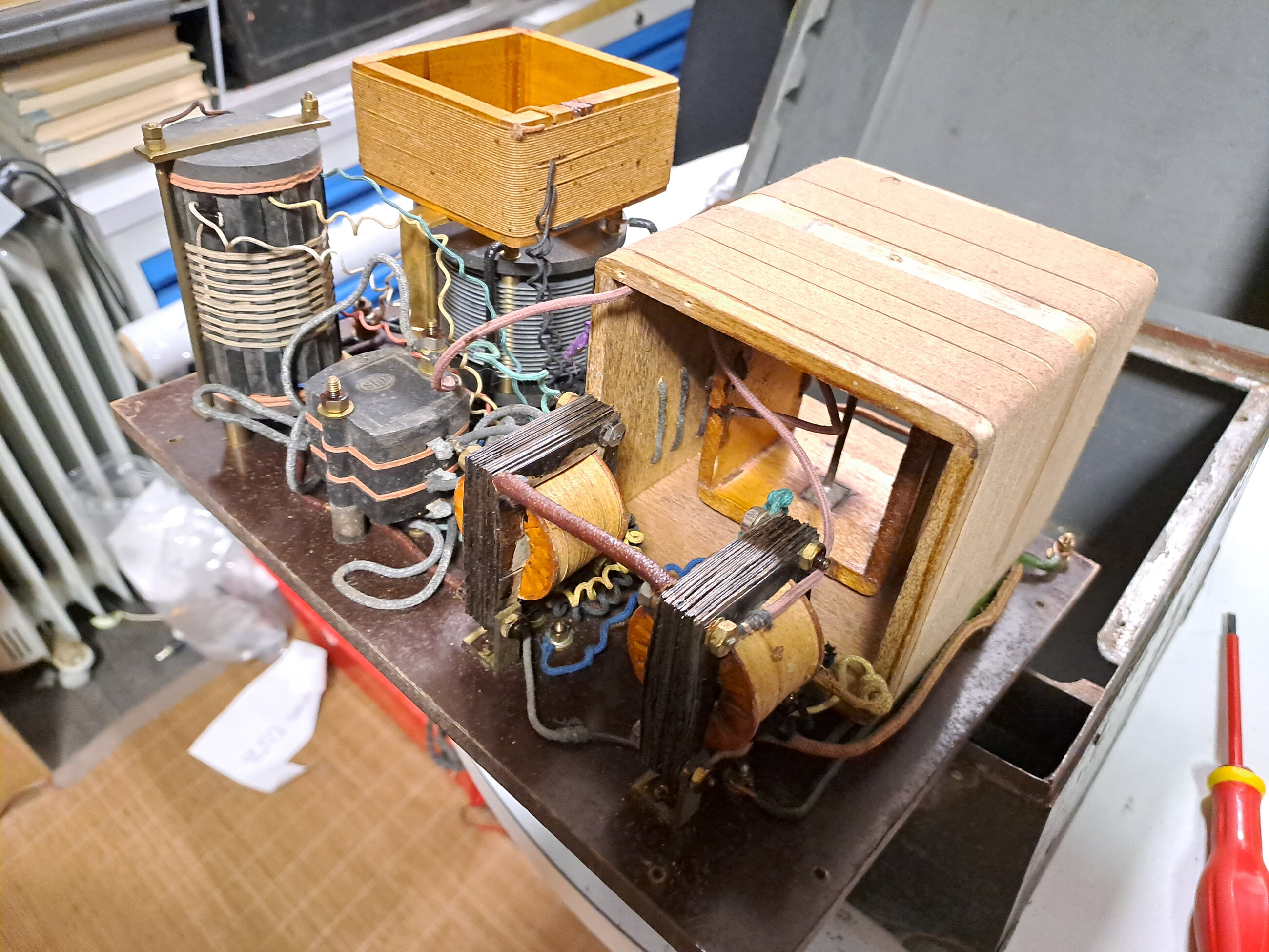

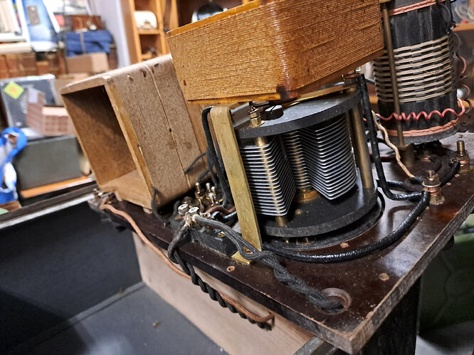

Quelques photos de l’intérieur, il est très propre.
Il faut que je retrouve une 4ème lampe Y dans mon stock et il sera complet.

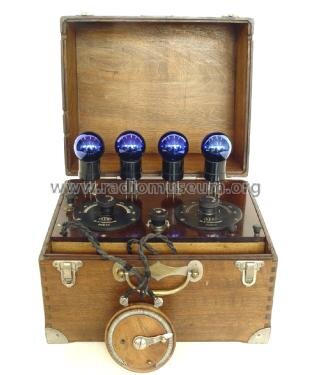

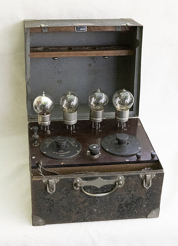

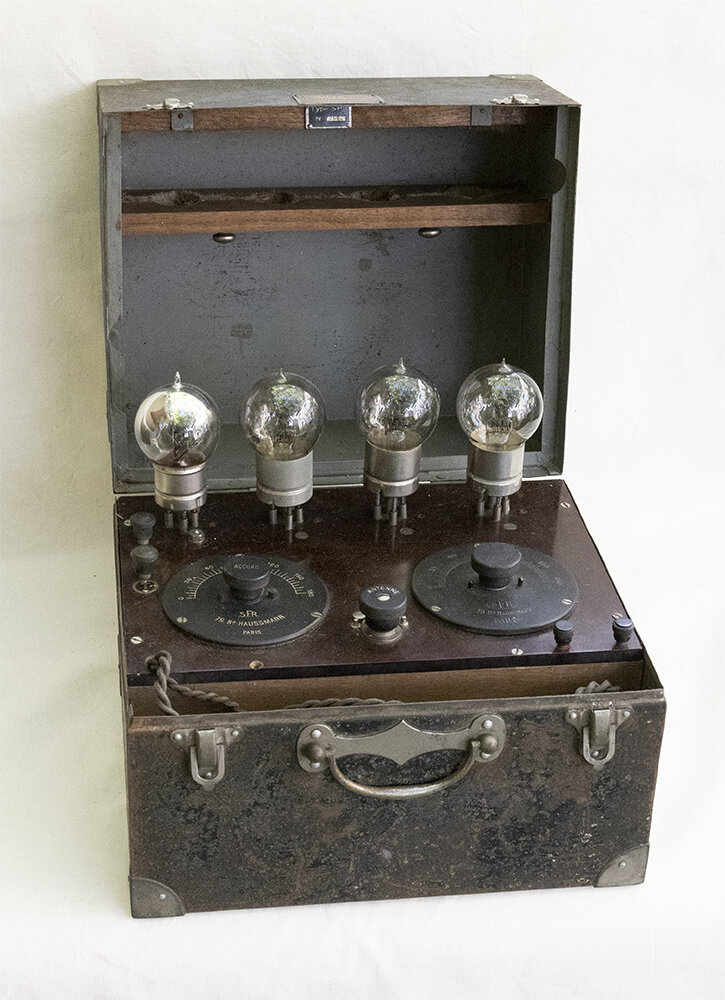

En regardant de plus près sur le GL, je suis tombé sur celui-ci :
S.F.R. - 4 lampes radio
Regardez-bien, il semble qu’une la « verrue » sur l’avant soit aussi présente sous une forme différente. Ce serait donc une modification qui a parfois été reproduite.
A-Y
@Andre-Yves Bonjour,
Et sur RM ce SG4 (Radiola ) avec aussi j’ajout d’un module en façade. Pas visible sur les autres photos de la fiche :hugs:
https://www.radiomuseum.org/r/radiola_radiostandard.html
Tout cela ressemble fort à des rhéostats de chauffage…une modif aisément compréhensible puisque l’appareil en est à l’origine dépourvu (ce qui à l’époque des TM n’est pas très malin, mais on retrouve cela sur d’autres appareils).
En effet, cette explication semble très pertinente.Je n’ai pas trop le temps de le faire en ce moment mais je vais ouvrir la boite et voir si c’est relié au chauffage des tubes.
