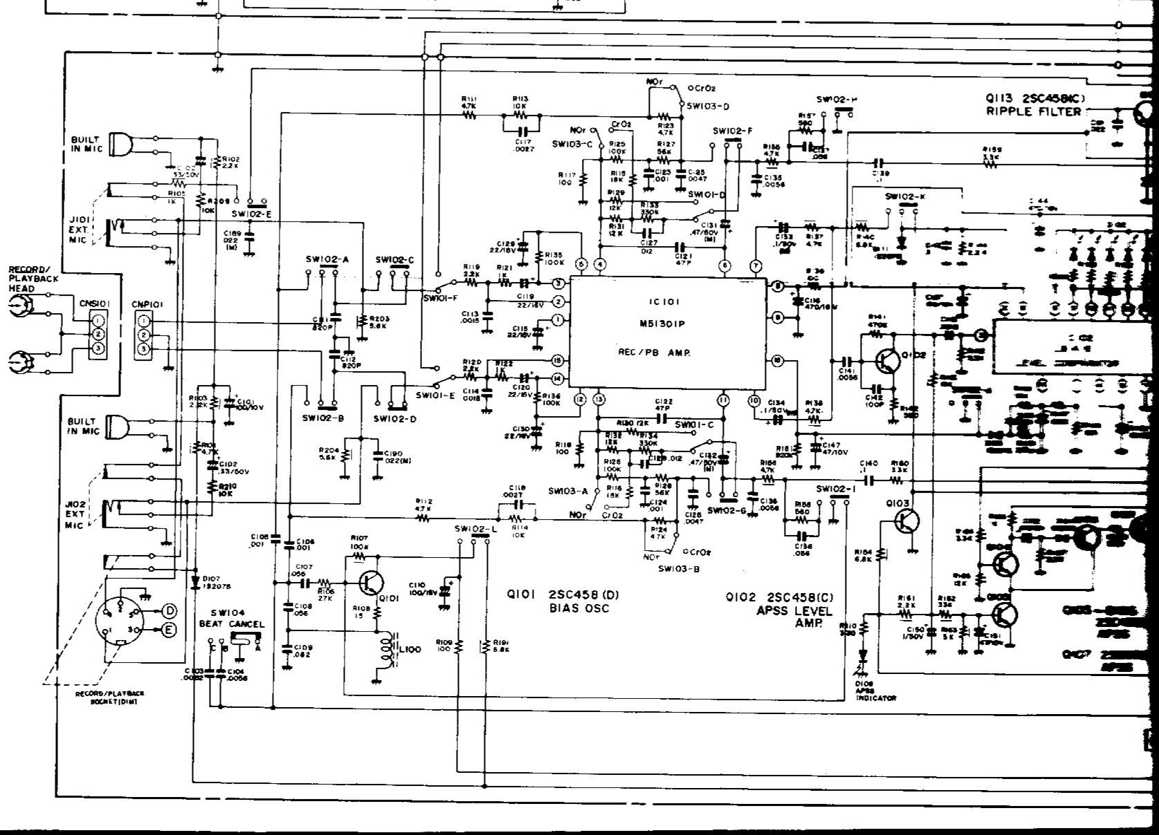

J’ai le service manual, j’ai remplacé le M51301, et les dégâts sont plus profonds, l’appareil ne fonctionne toujours pas. Pas de son, le vu-mètre est erratique.
Quand je regarde le schéma, je me dis qu’à part des transistors, qu’est-ce qui aurait pu griller avec le 51301 ?

Fiche qui comporte également le schéma si vous voulez que nous puissions raisonner sur ce problème c’est un plus …
Et la partie ampli enregistrement lecture avec ce fameux M51301 est ici :
Comme d’habitude pas de miracles, il faut mesurer les tensions continues sur les semi-conducteurs afin de trouver une anomalie et suivre le signal audio au signal tracer ou à l’oscilloscope.

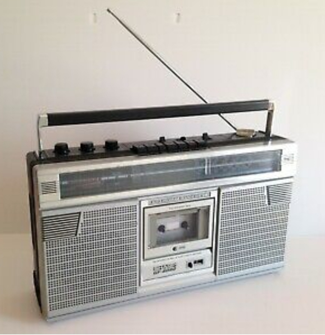

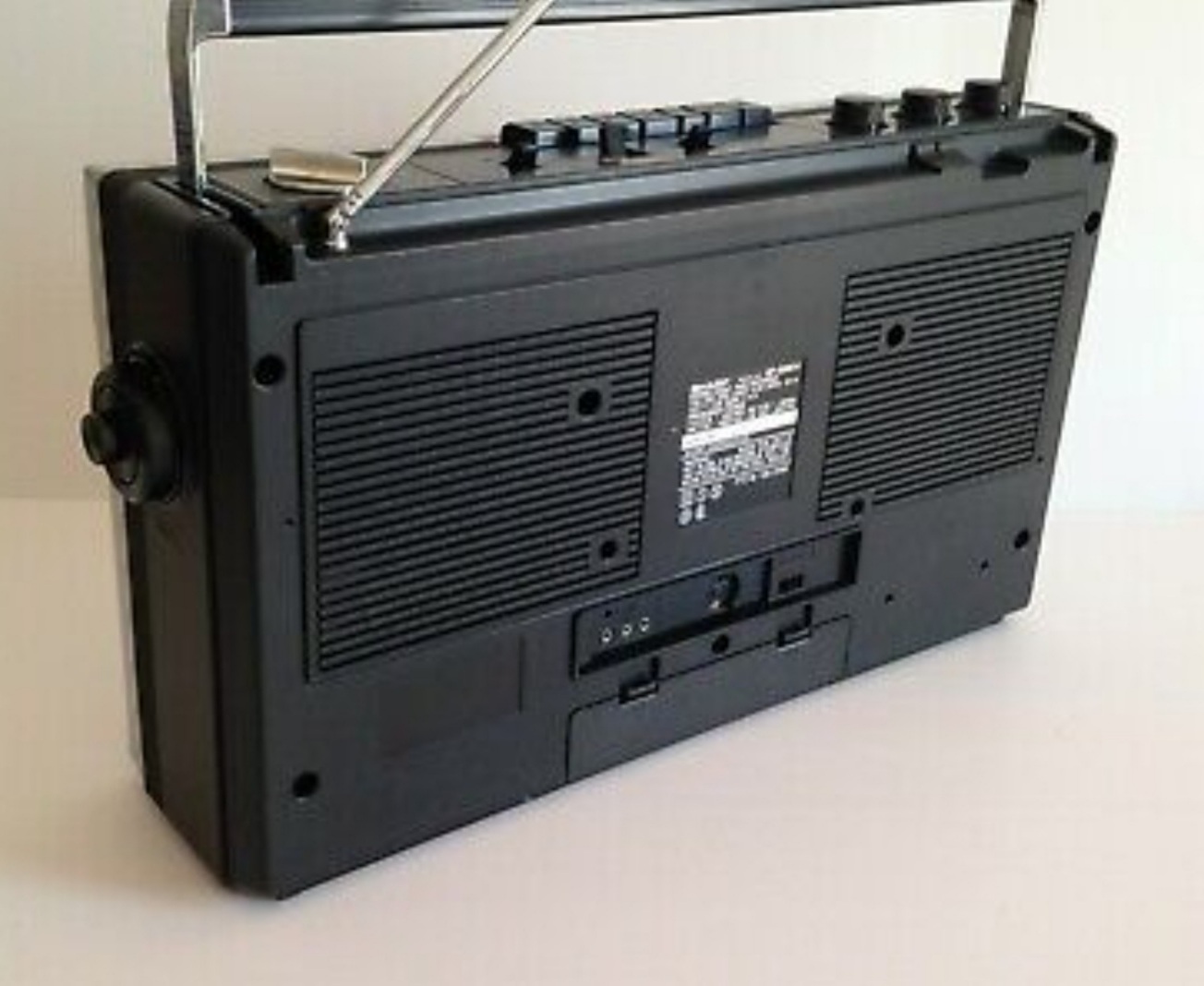

La photo, curieusement, ne correspond pas à mon modèle. Je vais essayer de trouver une photo.
Pour le réparateur d’époque, je ne sais que penser, mais j’ai tendance à penser que vous avez raison.
Bon, à suivre.

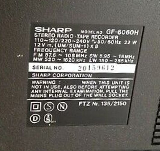

pourtant il est bien marqué
Oui mais il a existé peut-être plusieurs versions avec des présentations légèrement différentes selon les contients d’exploitation :

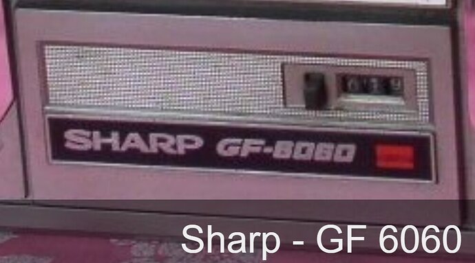

Le mien, c’est celui-ci:
http://wehikul-czasu.com/eksponat/sharp-gf-6060.htm

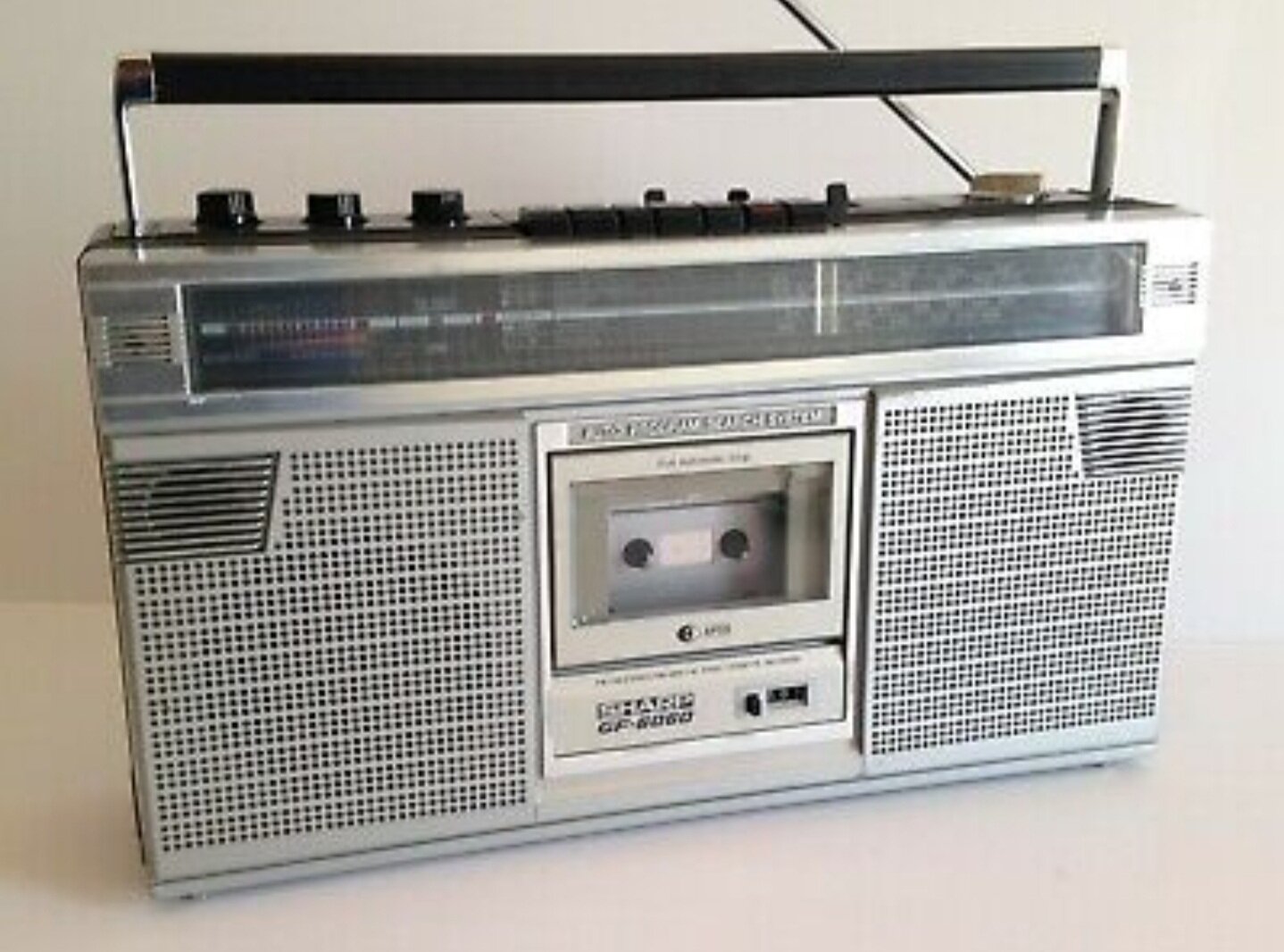

J’ai trouvé quelques photos de meilleure qualités que nous pourrons ajouter à la fiche, il s’agit donc de la version H
On le voit également très bien ici :
C’est bien lui.
Et je me souviens qu’il pouvait retrouver tout seul les débuts d’enregistrements sur les cassettes, c’était bien pratique. C’est la mention APSS (Auto Program Search System) qui apparait en façade.
Oui exact, un « gadget » de Sharp présent sur les radiocassettes hauts de gamme et les chaines hi-fi de la marque à cette période. (durant laquelle j’étais en formation dans un commerce de radio-télévision)

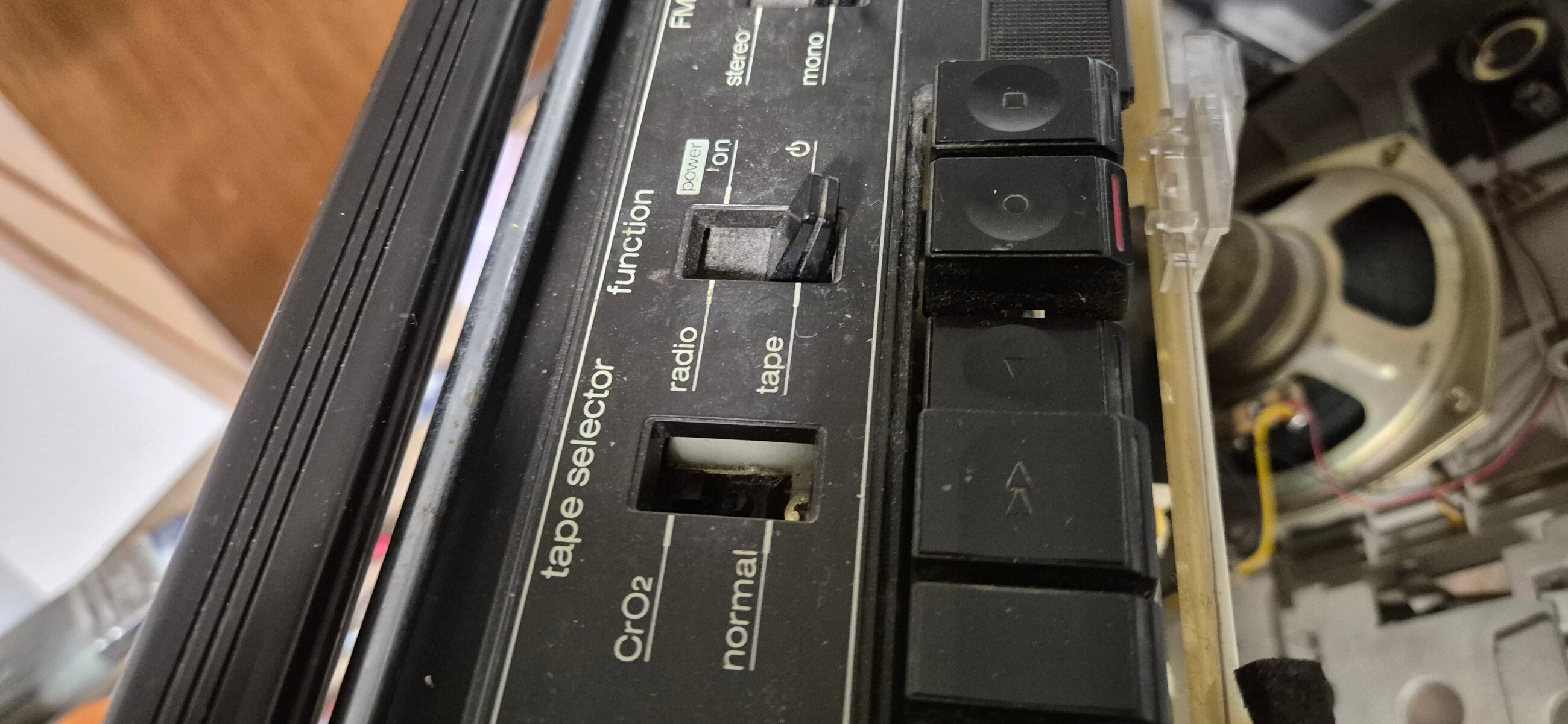

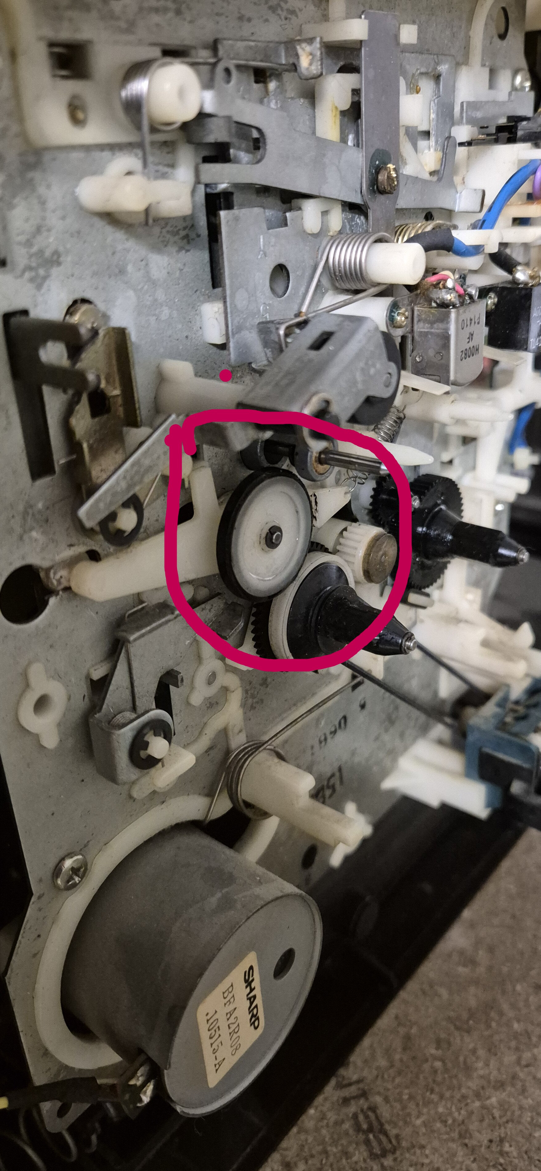

bonjour a tous j’ai trouvé le même

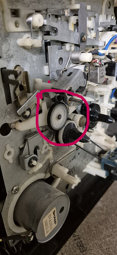

quelqu’un l’a déjà démonté pour le changement de courroie
je voudrai savoir si quelqu’un a des pièces détachées
je recherche le sélecteur comme celui du function a coté
et je voudrai savoir l’épaisseur du galet ou il manque peut être quelque chose sur l’axe
Vous pouvez peut-être utiliser des joints toriques pour remplacer ces bandages caoutchouc.
Ou des joints pour raccords de robinetterie.
bonjour j’ai vu qu’il y avait 1 joint galet dans le logement
