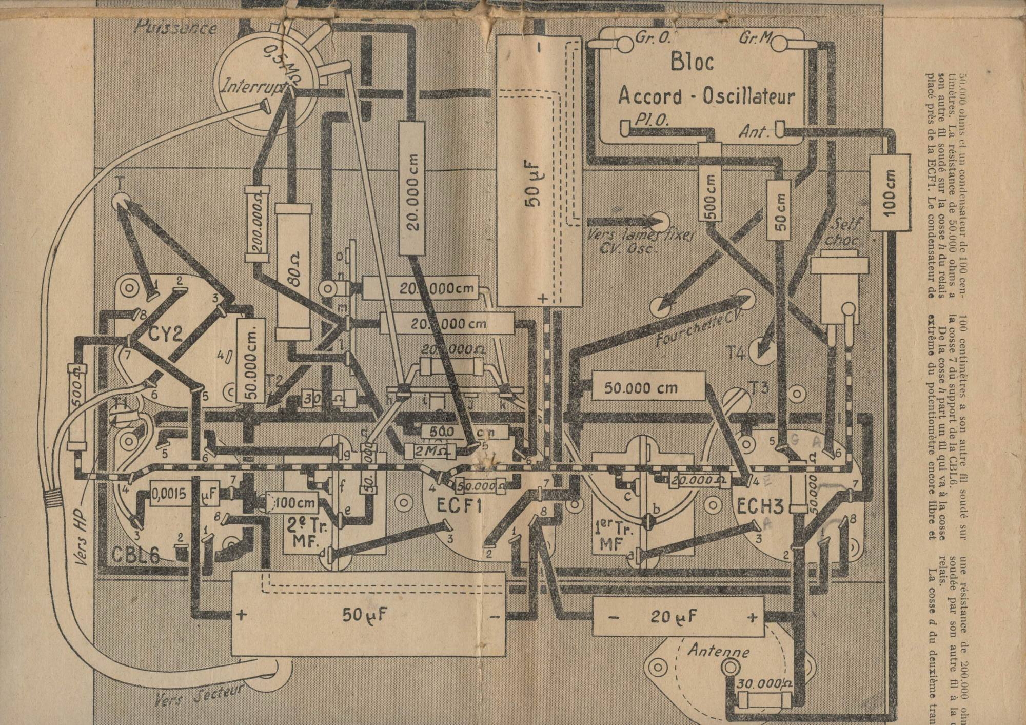

Je suis depuis 2 jours sur un tout courant DESMET type 990U . ECH3 ECF1 CBL6 CY2 . Aucun schéma nul part , meme approchant !
Seule info sur Radiomuseun mais pas de schema . Cablage tres touffu , peu de BF malgré lampes neuves , une seule station en PO
Si quelqu’un avait des infos *merci*
Bonsoir Jean-Marie,
J’ai un schéma qui devrait faire votre bonheur! Donnez-moi votre e-mail perso dans ma MP. Les fichiers sont trop volumineux pour DOCTSF.

Voir aussi le schéma du Philips A43U qui utilise les mêmes tubes :
doctsf.com/grandlivre/fiche.php?ref=1989

bonjour à tous,
je vient de récupérer un Desmet 990 u moi aussi.
je l’ai branché ,il fonctionnait mais au bout de quelques seconde la bobine arrière située dans une grille extérieure à grillée et fumé.
les petits fils sont brulés.
quelqu’un pourrait il me ce qu’est ce composant bobiné et peut on en refaire un.
diamètre fil et nombres de spires.
merci pour vos réponses.
éric
apparemment c’est un grosse résistance 500 ohms bobinée ???
