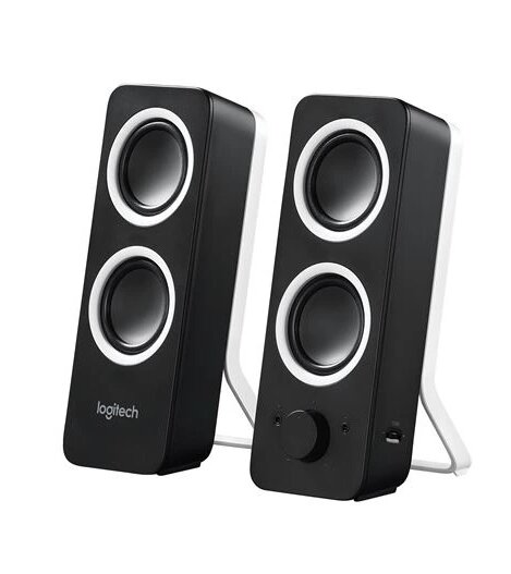

J’ai ces enceintes Logitech pour PC. Les « HP » du bas sont en fait de simples membranes, donc des HP passifs. Mais si on ne les ouvre pas, on ne peut pas s’en douter.

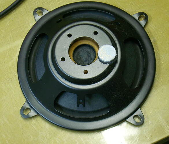

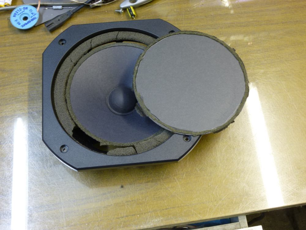

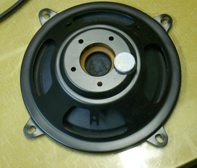

il me reste des photos de passifs Audax sur des enceinte Elipson 3002
passif qui avait un lest décollé
le disque en carton a son importance
à conserver ou remplacer par un lest équivalent
vu aussi des passifs équipés de disques en carton semblables chez ITT
