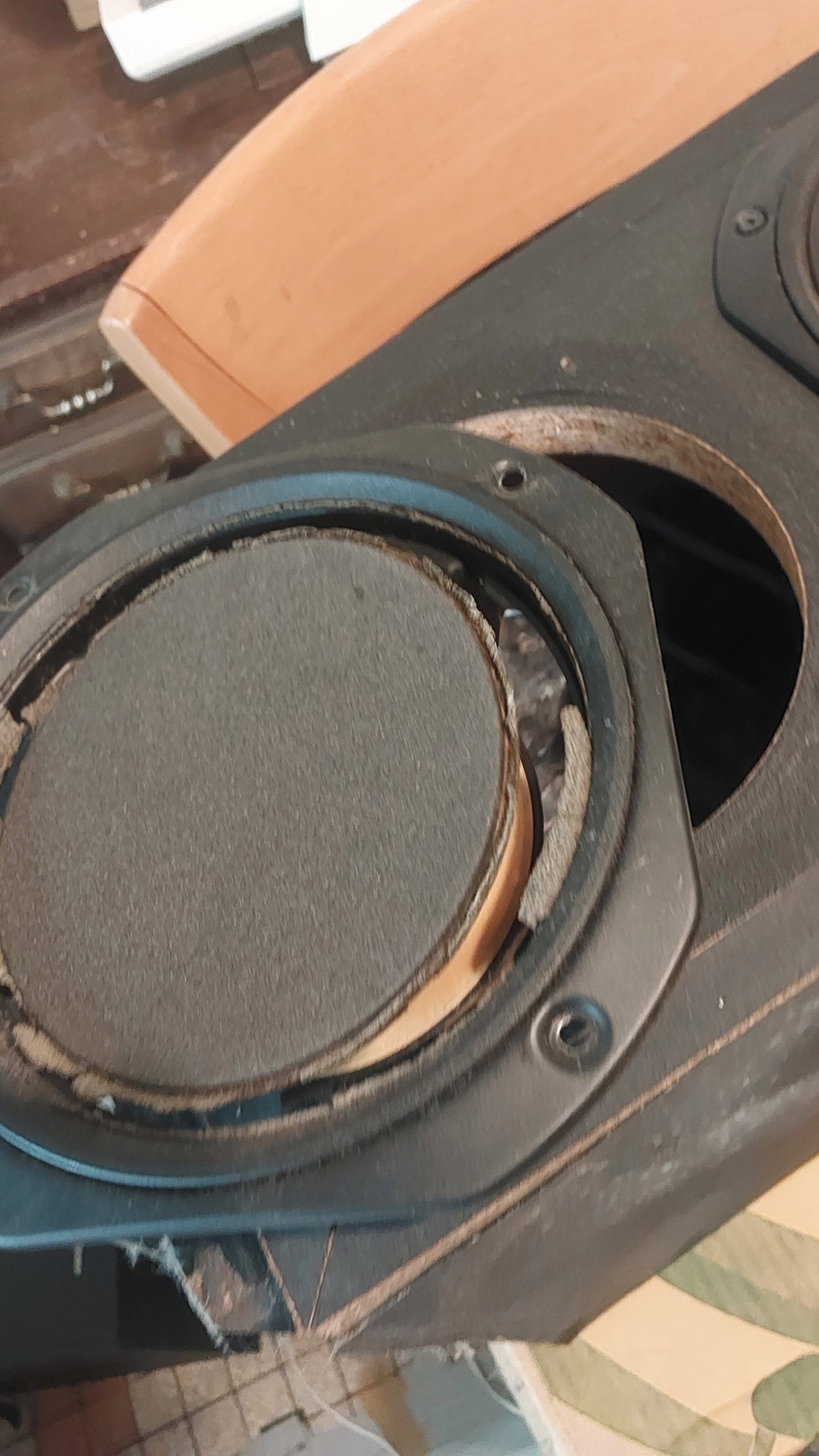

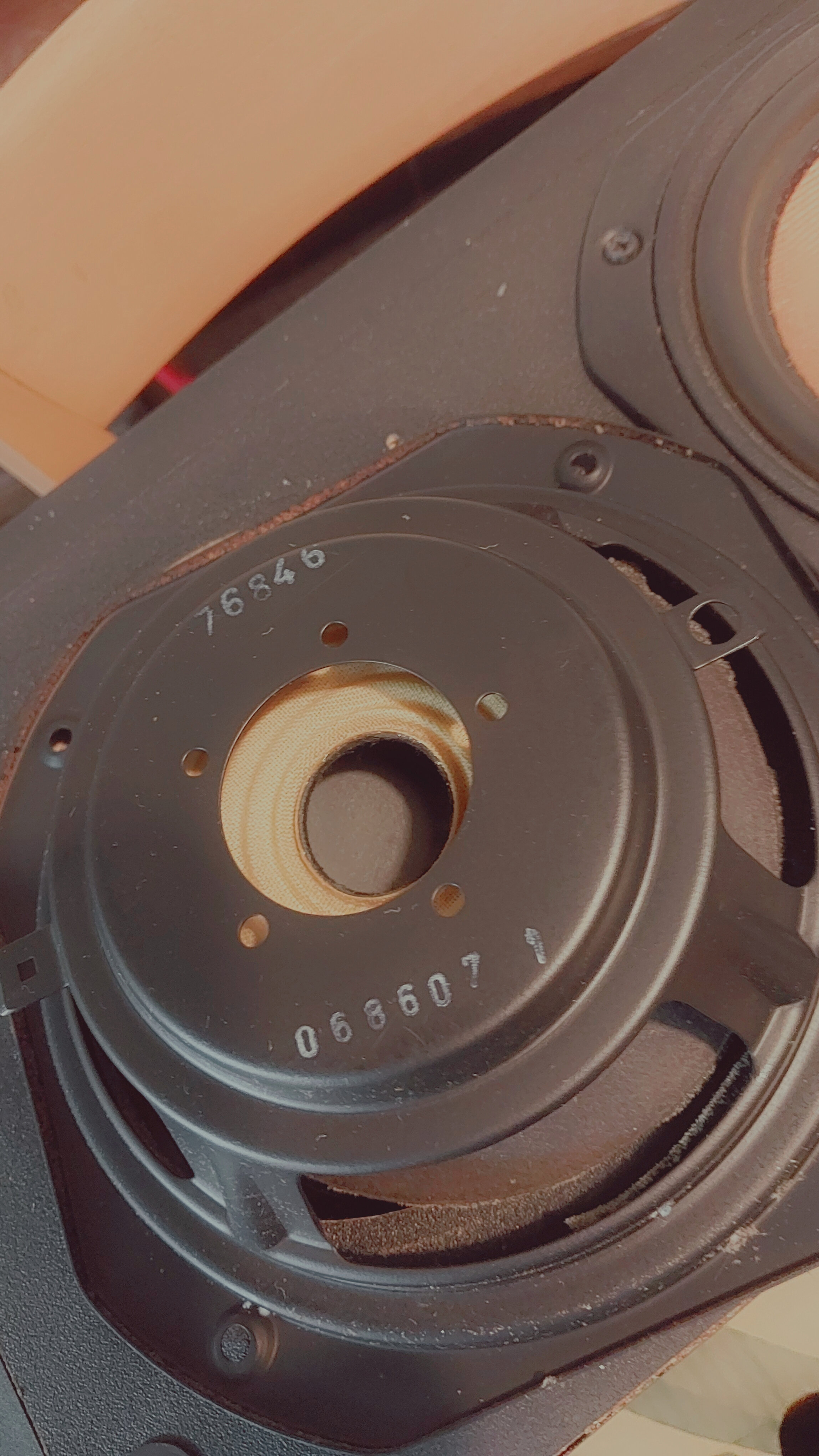

bonjour, nouveau sur le forum je viens vers vous car j’ai récupère des enceintes siare lyra 400 elles fonctionne très bien malgré les 2 boomers abîmés je démonte et là surprise il y a pas de branchements ni d’aimants que faire ? vous avez une idée ou puis je trouver l’équivalent merci d’avance
J’ai comme un gros doute là! :thinking:
il me semble avoir entendu parler de HP passif ,
je n’en ai jamais vu mais cela ressemble a l’idée que je men etait faite
mais de trace de montage d’un aimant ni de bobine
juste un membrane dont il faut apparemment refaire la suspension caoutchouc
c’est exactement cela les fréquences de l’actif font vibrer le second …
C’est curieux que ce soient les membranes des passifs qui ont sévèrement morflé.

il suffit d’un peu de colle et d’une suspension neuve
en plus sans bobine pas de gros problemes de centrage

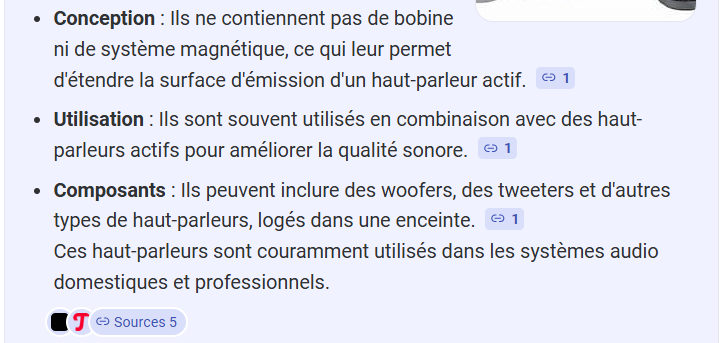

trainage? je ne connais pas le terme
De l’inertie et des graves pas très secs et pas très précis. Solution abandonnée. Inertie du passif pas négligeable. Bass reflex plus simple

On dirait des passifs bricolés avec des actifs dont on aurait retiré le moteur.
Ce serait intéressant de voir si la bobine est toujours présente (on ne distingue pas sur la photo publiée en #1)
non il y a pas de bobine pas de fils en plus rien et ce n’est pas abîmé bien de vu ferraille

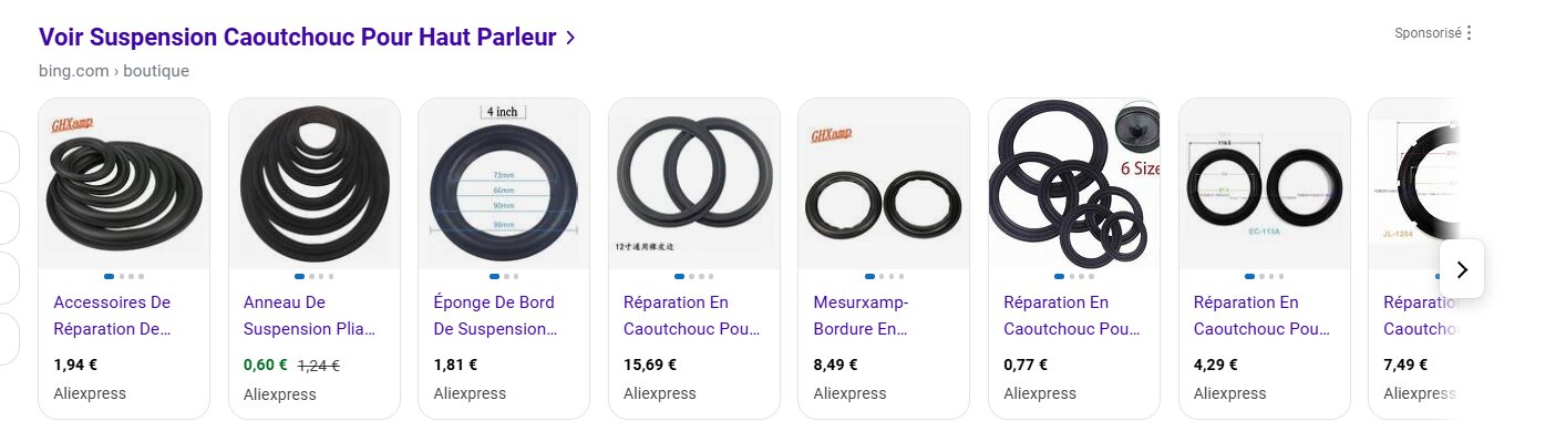

un lien svp je cherche je cherche je suis comme un poulet qui cherche un couteau
https://www.bing.com/shop?q=suspension+pour+haut+parleur&FORM=SHOPPA&originIGUID=84E732B5AE6E4C6ABE959A788A78847F
pas complique de taper suspension pour haut parleur dans le moteur de recherche
plutot que d’acheter des occases dont on ne sait pas l’etat de la suspension et ce qu’elle va durer , je reparerais ceux la
on peut sortir la membrane , nettoyer son pourtour
coller sur table la nouvelle suspension et ensuite re coller le tout sur le saladier
J’en ai vu un d’occaze sur la baie à 20 balles.
