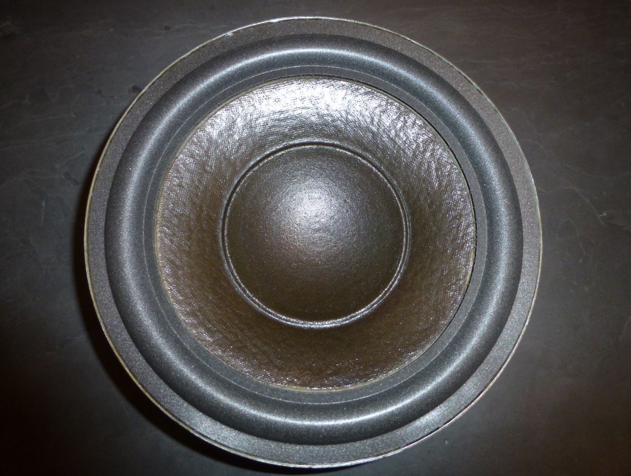

— Voici d’ailleurs les HP de piano numérique débarrassés de leur ancienne suspension désagrégée, en attente de leur suspension neuve :
— Vous remarquerez aussi les secteurs de compensation pour le montage des HP sur le baffle ! Ils vont être remontés sur les HP une fois la suspension remise en place.
*** Pour ce faire, je préfère la colle qui est photographiée à droite des deux HP : ce n’est PAS une colle néoprène et elle reste souple une fois sèche ! Contrairement à la colle néoprène, elle permet le positionnement précis des pièces collées, ce qui est important pour les suspensions de HP.

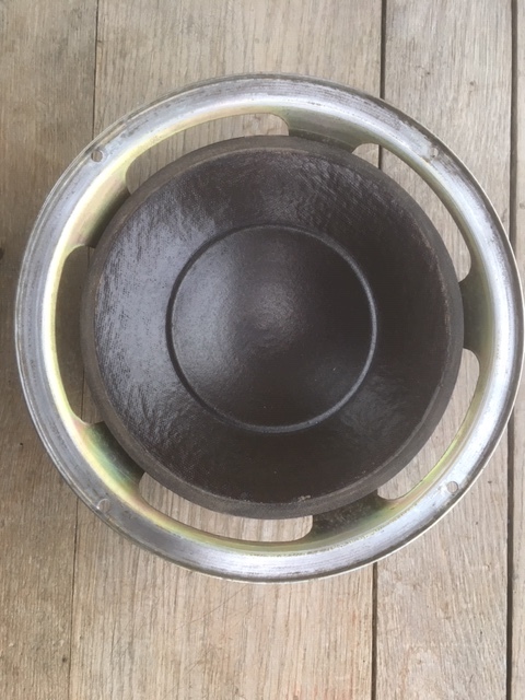

voici la photographie du haut parleur nettoyé.
Combien de millivolts faut-il envoyer pour centrer ce genre de Haut parleur.
Ayant déjà vu cela sur un site j’ai essayé avec 80 hertz et 300 millivolts. mais cela me semble faible.

    — Aujourd’hui, 28 janvier 2020, j’ai reçu mes deux suspensions et les ai collées suivant ma méthode, en vérifiant souvent par légers appuis sur le cache-noyau que les membranes (les bobines mobiles) ne frottent pas et les HP sont “repartis pour un tour” ! Les voici :
    — Cordialement !

En attendant voici le haut parleur avec sa suspension posée (non collée). La dimension on ne peut plus exact.
Je pense que c’est une bonne adresse. De plus le Monsieur est joignable.
— Ben… Rete plus qu’à coller ! Prends donc la colle que j’ai utilisée pour les HP de piano numérique : elle est parfaite pour ça ! Colle d’abord la suspension sous la membrane, comme le constructeur l’a fait (À moins que, pour le tien, la suspension soit collée SUR la membrane… mais, à mon avis, c’est plus compliqué à centrer !), et ensuite, laisse poser naturellement la suspension sur le bord du saladier. Appuie légèrement sur le centre du cache-noyau pour constater si la bobine mobile frotte ou non et, dès que ça ne frotte plus, soulève le bord de la suspension avec une petite spatule pour glisser la colle entre le saladier et le bord de la suspension.
— Heu… :blush: Au vu du Ø de la suspension, comme elle entre tout juste dans le saladier et comme elle est collée d’origine sur la membrane et non dessous, je conseillerais plutôt de commencer à la coller sur le saladier et ensuite, après constatation du bon centrage (pas de frottements de la bobine mobile sur le noyau !), de coller sur la membrane ! Tu peux aussi coller d’un seul coup : après avoir encollé le bord du saladier et le bord de la membrane, tu poses la suspension dessus et tu appuies légèrement ! Ça devrait se centrer tout seul !
