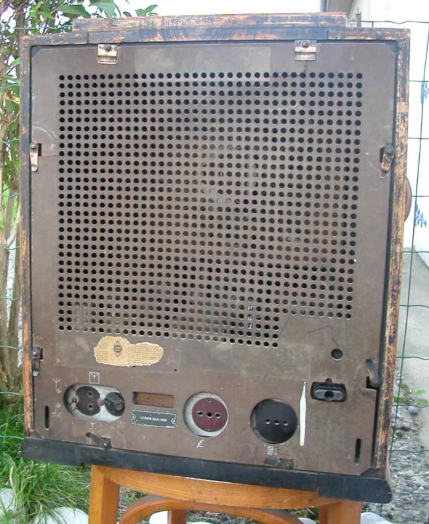

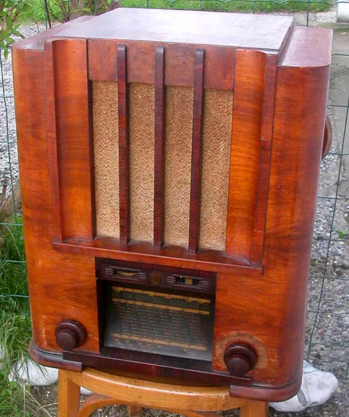

C’est une Siera, superbe ébénisterie, à l’interieure c’est du Philips, tout est d’origine et elle fonctionne parfaitement.
Je cherche aussi renseignements et schéma
Siera est une marque de Philips destinée au marché belge.
Votre modèle est superbe !
Pas référencé dans le GL, mais son apparence est typique de 1936.
cordialement,
Jean-Michel
Un très beau poste, chassis Philips, patrimoine belge. J’ai pas mal de Sierra mais pas d’aussi beaux. Doit plus en exister beaucoup de ce genre…
Roland Gerlier
un très beau poste en effet.
Le modèle Siera de cette époque le plus couramment rencontré me semble être le S20A,plus simple.
En matière d’esthétique,le plus beau est certainement le S4A,dont le cadran octogonal polychrome cerclé de bakélite est du plus bel effet(existe aussi chez TENOR sous la référence T4A)…
Bien que SIERA aie été le satellite belge de PHILIPS,les postes de cette firme présentaient une disposition des organes sur les chassis qui était propre à la marque et ces appareils étaient toujours équipés d’origine de tubes MULLARD (site de production anglais des tube Philips)…
Ces appareils sont de toute première qualité…
Bien à vous,
André
Le Vade-Mecum Siera (Tenor) avec les modèles des débuts jusque 1947 est dispo sur mon site. Cliquez simplement sur le logo Siera… Le votre est en page 1.
Pour le schéma, pas en stock celui-la. Mais vous pouvez prendre un Philips même époque avec jeu de tubes équivalent, ce sont les mêmes.
Cordialement
Thierry

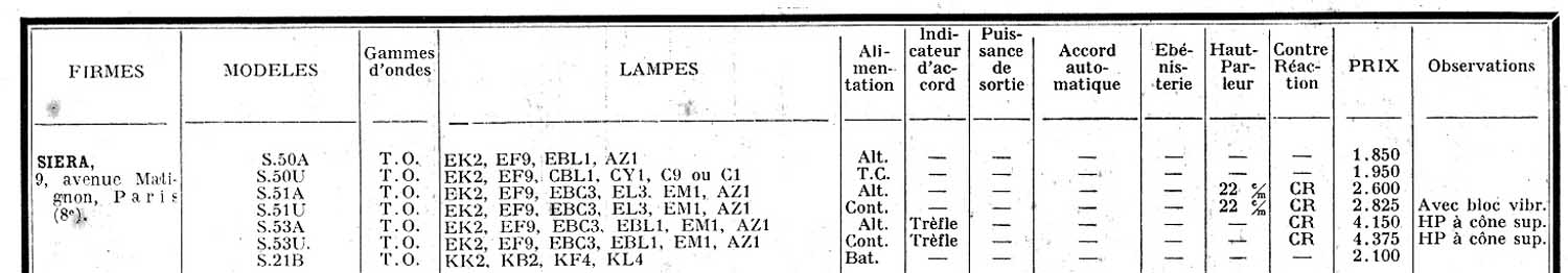

Thierry , je viens d’avoir cette doc, ce sont les Siera présents au salon de Paris 1er au 11 sept 1938 ,a toute fin utile :wink:

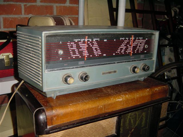

voici un autre siera c’est pas le meme mais bon curieux non ?
clmt didier.
