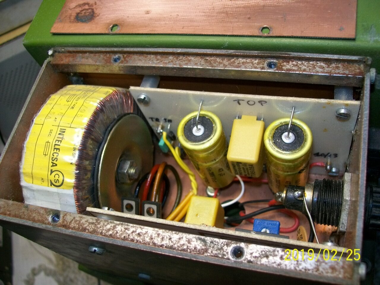

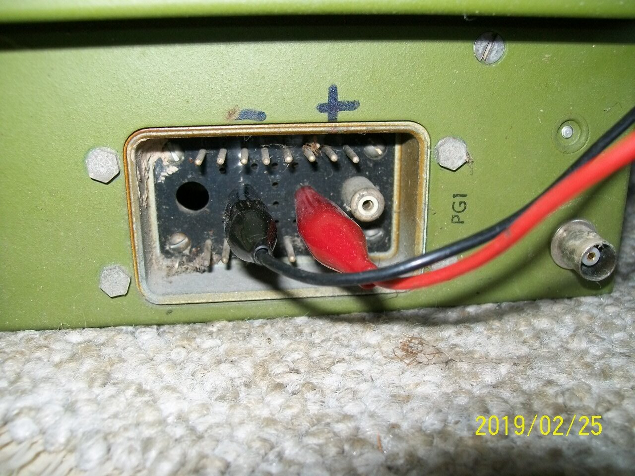

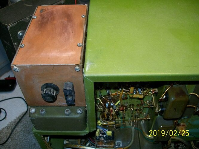

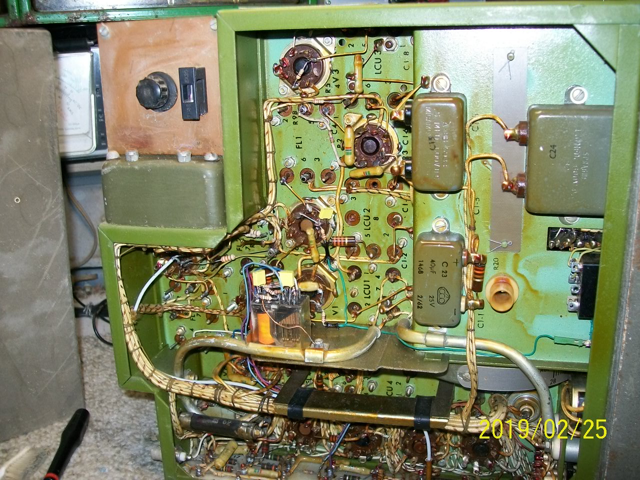

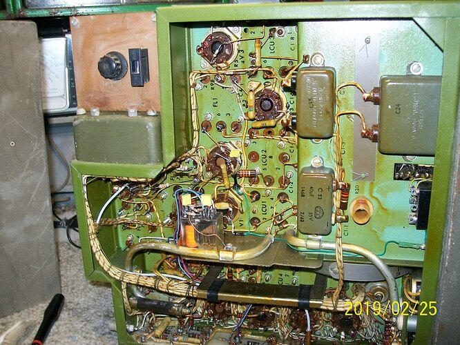

J’ai encore un BC-603 DM1 à la maison, modifié pour l’AM et la BLU, toujours en 27 mHz. Quelques clichés de son alimentation et du récepteur.

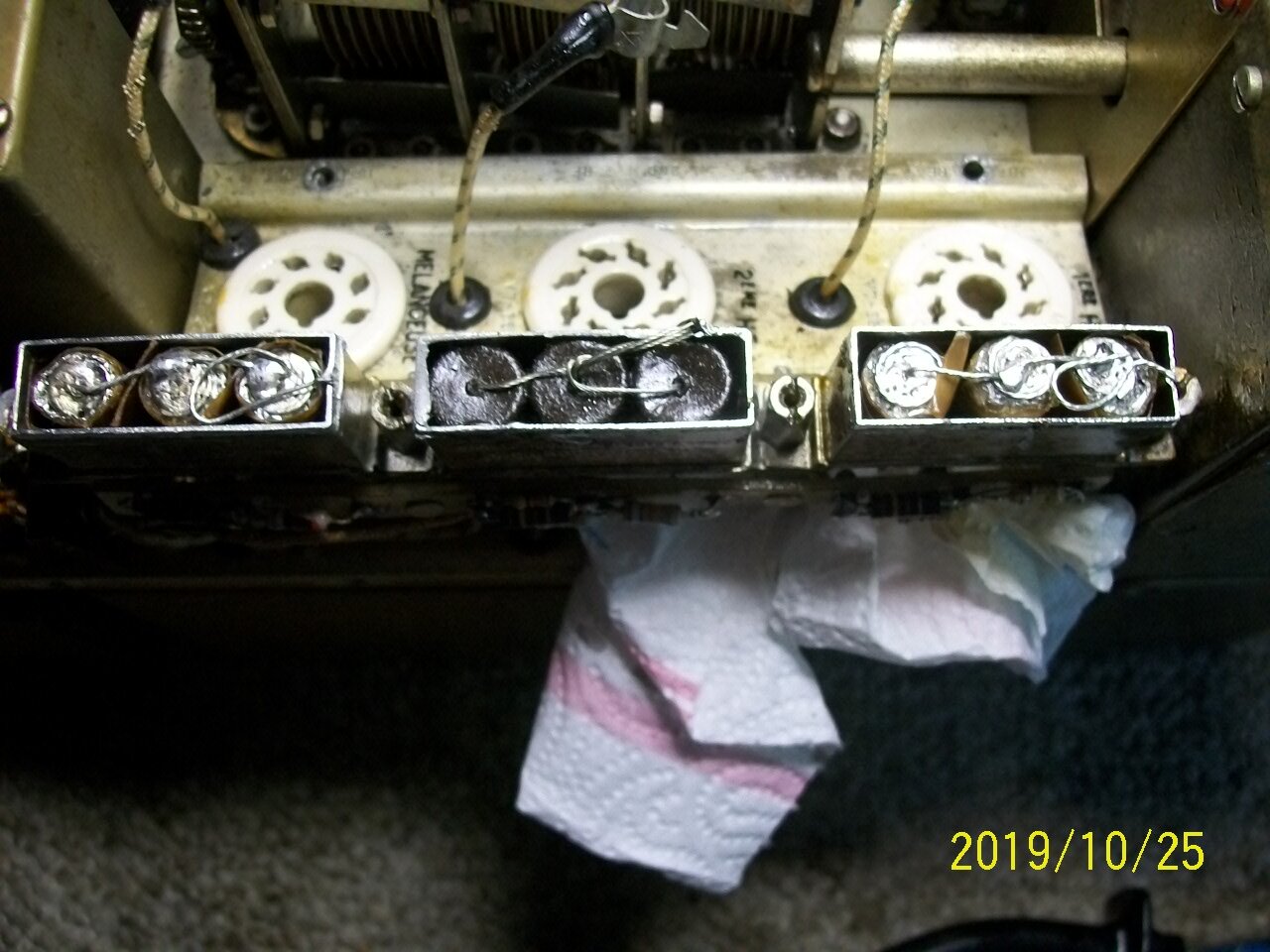

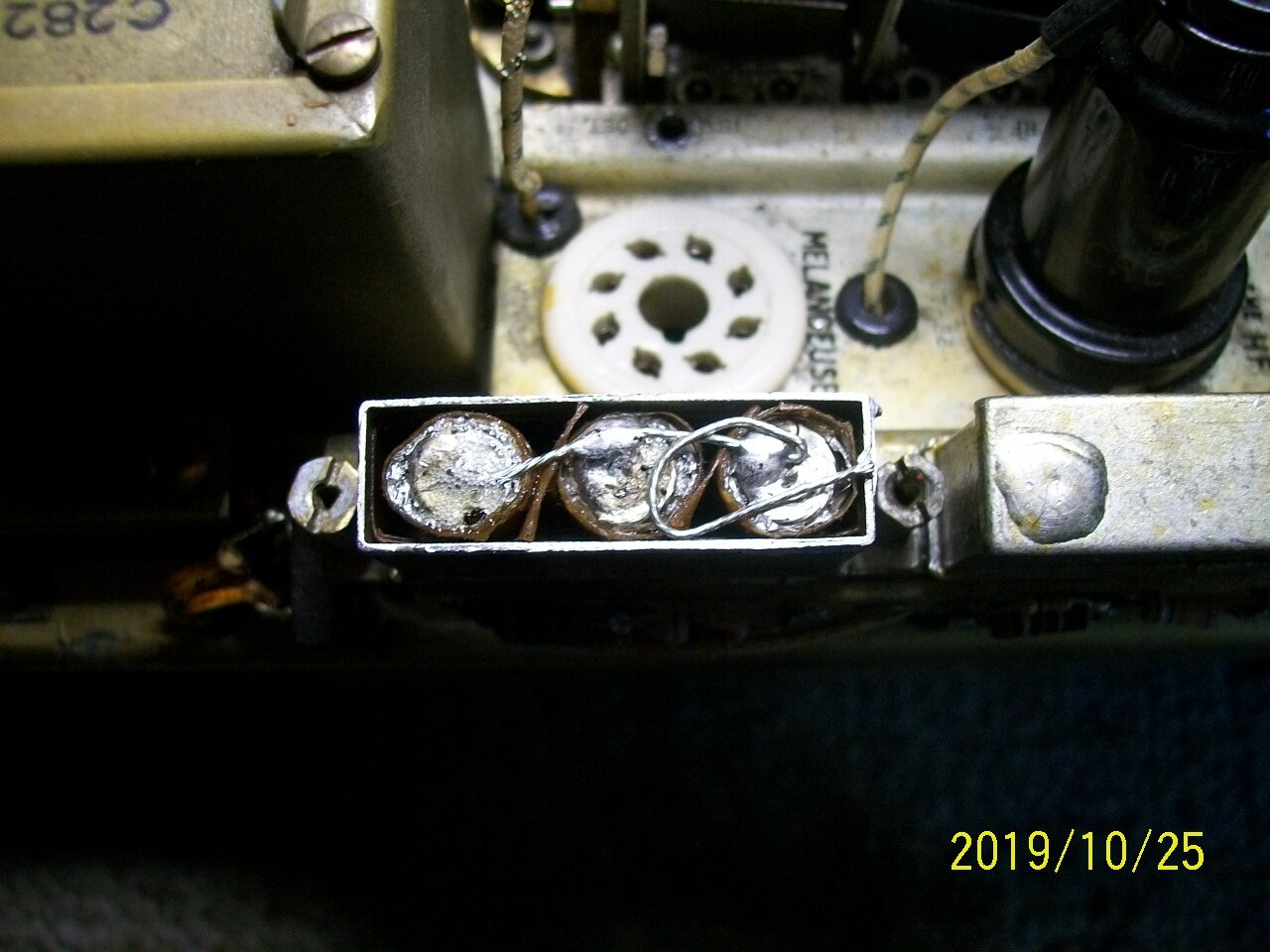

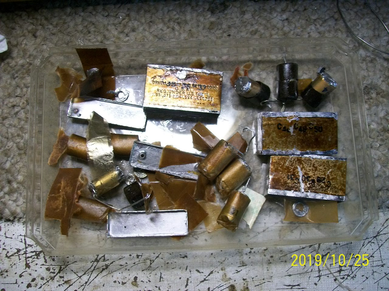

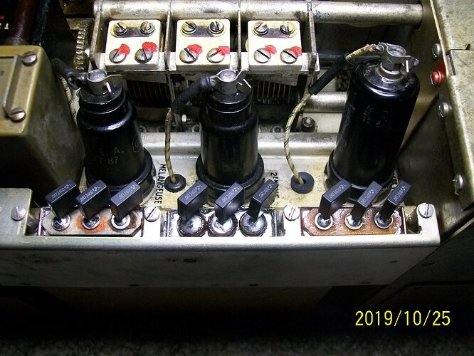

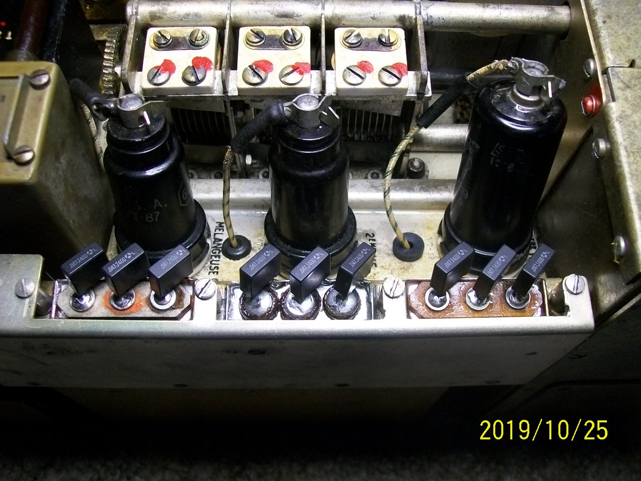

Il faut éviter de noter un peu n’importe quoi. Ici j’ai du matériel de surplus, un BC-312-N et un BC-348-O entre autres matériels. Les deux ont été refait a neuf dans les années 60 par une boîte Française et malgré tout les condensateurs de découplage de tubes HF et des tubes oscillateur et mélangeur étaient de vraies résistances. Alors je ne parle pas des condensateurs papiers du matériel ‘made in USA’ d‘origine des années 40 !!!

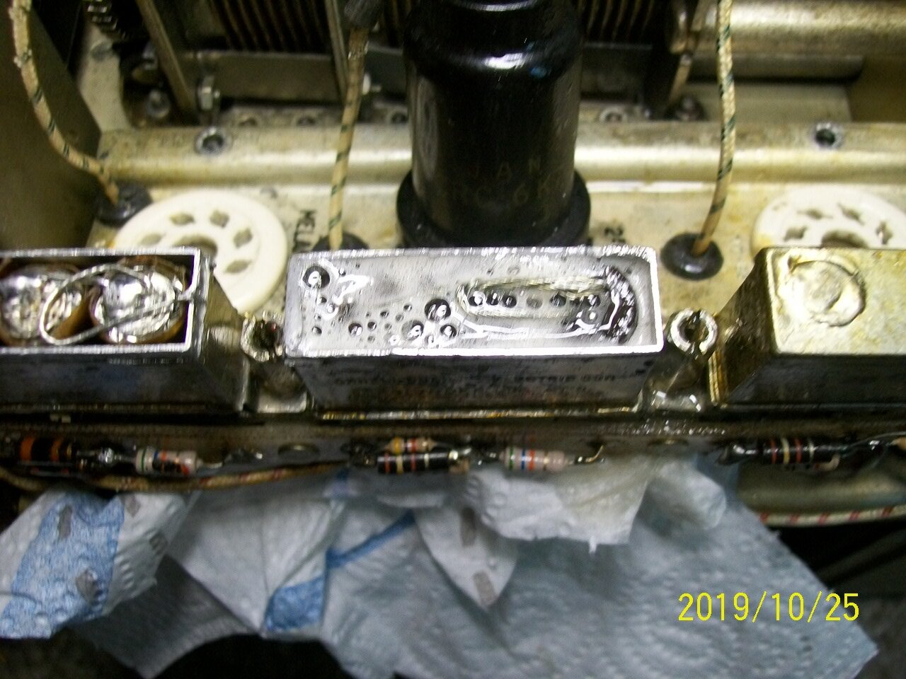

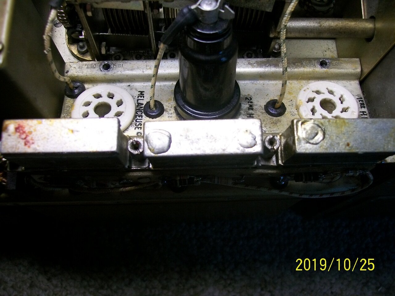

Quelques clichés des blocs de condensateurs de découplage des tubes HF du BC-312-N, avant et après…
Soit vous gardez le poste comme à l’origine et il est muet, soit vous remettez des condensateurs modernes pour les découplages et vous entendez quelques émissions.
Tout les condensateurs remplacés par des 47 nF 400V sont à l’origine des 50 nF papiers fuyards (C29, C30, C31, C35, C36, C37, C48, C49, C50)
Notez les désignations Françaises des tubes ! La première HF est une R-219.
tu aurais au moins pu mette les nouvelles capas dans les boitiers d’origine …
cause en a Denis
Bonjour. A quoi cela aurait servi de remettre ces petites capacités modernes dans les boitiers ? Je pense que cela a été fait ainsi pour la fabrication en série de ces appareils à l’époque où ils étaient en fabrication courante. J’ai déjà eu assez de difficultés pour les démonter (fumée abondante) et le récepteur fonctionne parfaitement depuis cette remise en état. Ce sont de condensateurs de cathode, écran et plaque des tubes et cela ne monte pas bien haut en fréquence !
Il y avait aussi quelques résistances qui étaient hors des tolérances et donc, remplacées. On les distingue facilement par leurs couleurs claires.
