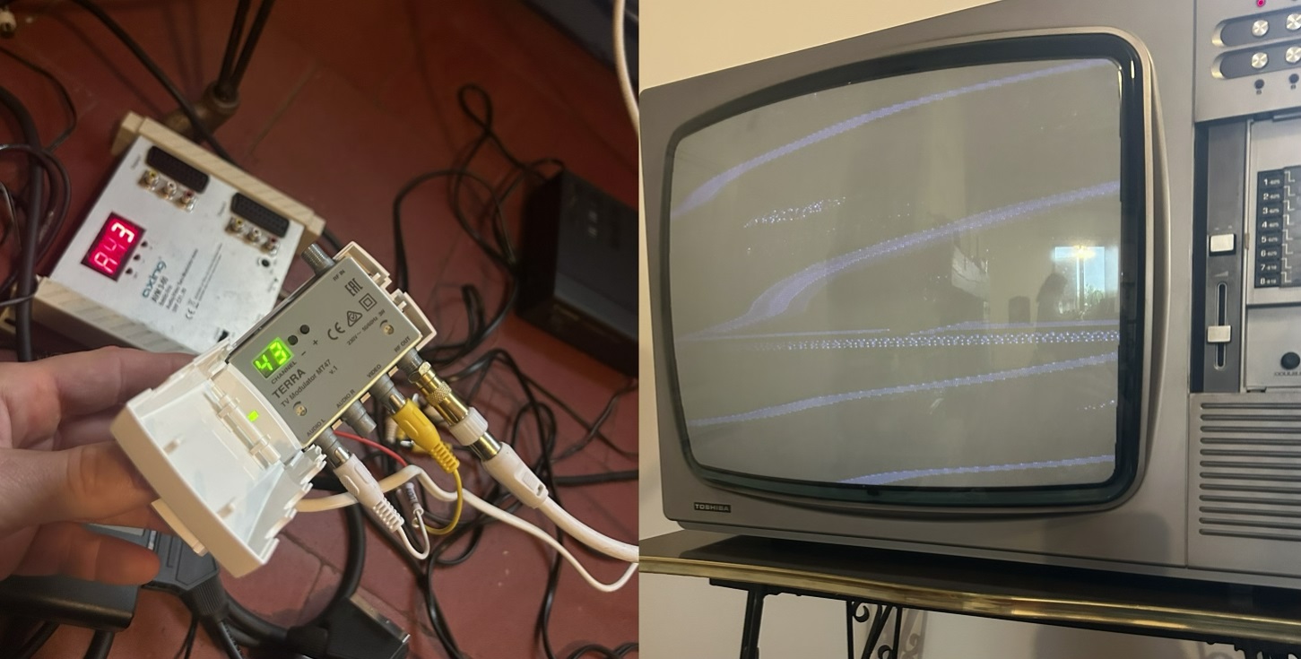

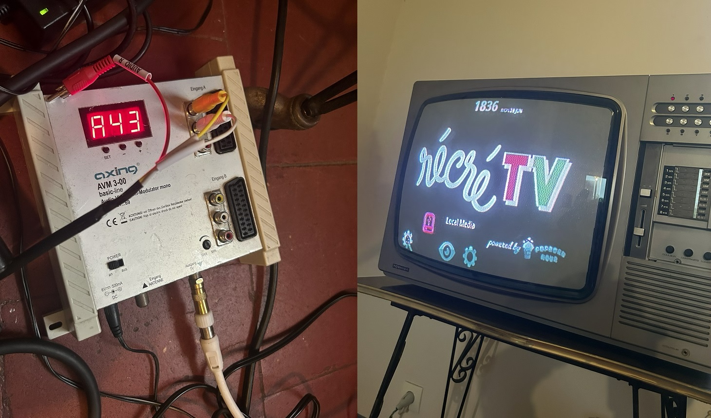

Hello,
J’ai fait l’acquisition d’un MT-47, mais je n’obtiens pas d’image. Il y a un réglage particulier pour qu’il sorte du SECAM L ?
Mon setup avec AXING :
J’ai testé coup sur coup le AXING Axing AVM 3-00 :
Et, avec le même setup, le NT-47 à la place du AXING, en « bout de chaîne » :
Merci !
Bonjour @Scarletti ,
Réglage du Terra MT-47 :
A la mise en route, il est en norme B/G Canal 2 VHF, il faut donc le faire passer en Norme L/France.
La photo de votre écran TV montre de la vidéo négative, normal car le Terra MT-47 se"réveille" en B/G par défaut.
Procédure générale (hélas, pas de version en Français) :
Pour passer en mode Sélection Norme il faut appuyer sur les touches + et - simultanément pendant 1 seconde. Idem pour en sortir après réglage Norme.
Dans le programme de réglage la touche - cycle entre les normes, s’arrêter sur « L6 » affiché sur les LED, vous êtes alors en L. Le modulateur passe en vidéo positive, son AM, écart A/V 6,5MHz.
Choisir ensuite le Canal UHF :
Le modulateur fonctionne aussi en VHF Bande III (pas la Bande I), mais le choix de canaux est très limité.
Il y a un générateur de mire commutable (bande verticale blanche sur fond noir) pour identifier le canal sur votre TV.
Cordialement
jhalphen
1000 mercis ! C’est exactement ce qu’il me fallait !
