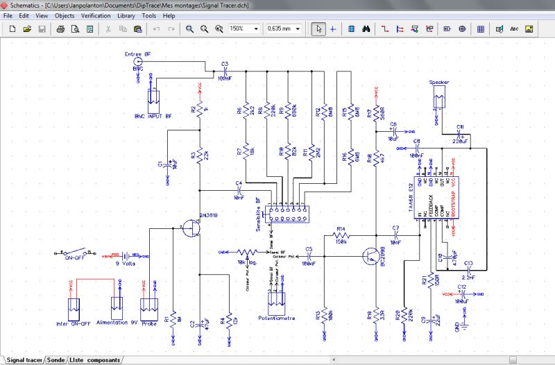

Je me suis lancé dans la réalisation du kit Amtron UK406 (signal tracer).
La première des difficultés a été de récupérer le circuit intégré de l’époque - TAA611 B12, mais grâce à bernard_39 qui m’a gentiment offert un TAA611 E12, j’ai pu avancer dans le projet.

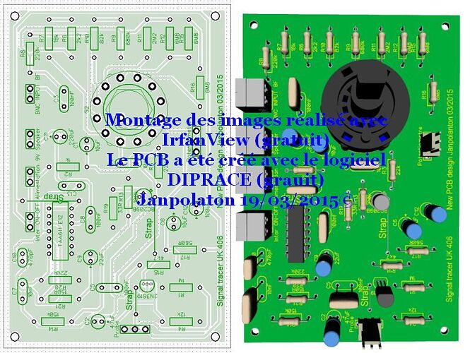

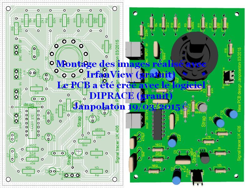

2ème difficulté, le pcb complètement inexploitable sur les documents en ma possession sauf à passer un temps fou pour le décalquer avec les erreurs possibles de la méthode.
Comme je manipule assez bien le logiciel de CAO Diptrace, j’ai réalisé un nouveau pcb de ce montage.
Malheureusement, je voulais garder l’aspect "vintage de ce montage et là ça n’est plus vraiment le cas mais tant pis ça va quand même le faire.
Maintenant, il ne me reste plus qu’à graver le circuit imprimé et implanter les composants.

Le schéma redessiné avec Diptrace
Jean-Paul

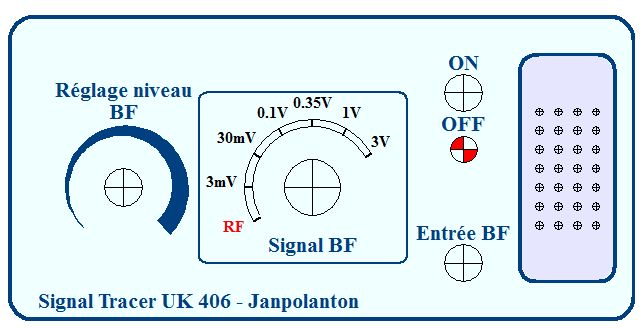

Projet de face avant du boitier que j’ai sous la main (dimensions 165x80)
Réalisée avec le logiciel GALVA de F5BU

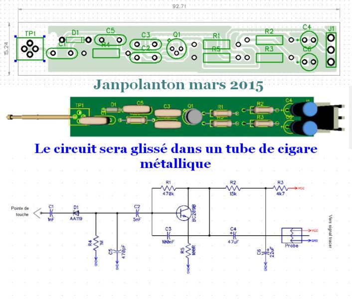

En attendant, j’ai un peu travaillé sur un pcb pour un injecteur de signal « stand alone ».
J’ai repris un montage tout simple sur le site sonelec musique et j’ai simplement réadapté le dessin du pcb pour pouvoir le glisser dans un tube de cigare.
To be continued…
Jean Paul
Et pour finir, la sonde du signal tracer.
Dommage que je ne connaisse personne autour de moi qui fume des barreaux de chaise, j’aurais pu récupérer les étuis métalliques. Mais je ne me fait pas de soucis, je vais en commander sur ebay ou alibaba.
Allez, la suite en images…

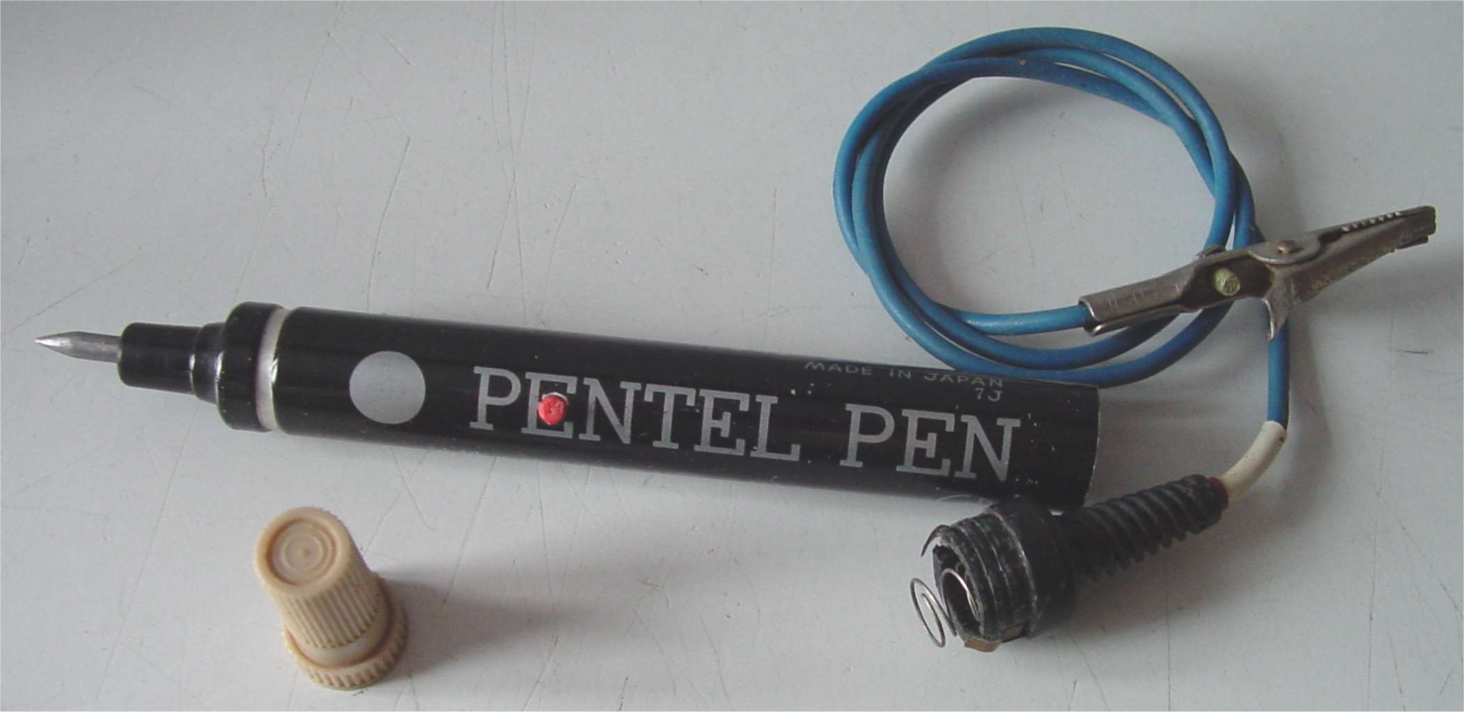

Pourquoi ne pas essayer d’utiliser le boitier d’un crayon marqueur ?
Je l’ai fait pour un injecteur de signal, celui-ci contient également la pile. L’extrémité est fermée avec la partie isolante d’une fiche DIN, mais il y a surement d’autre solution.
J’avais mis quelques photos ici :
http://forum.retrotechnique.org/viewtopic.php?f=21&t=242648&p=345864#p345864

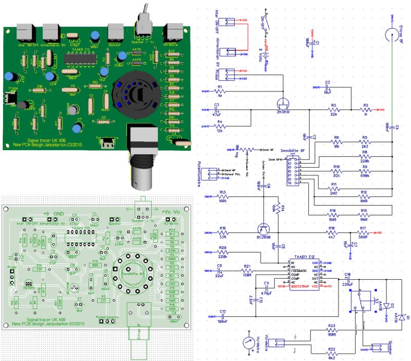

Reprise du schéma du signal tracer pour ajout d’un Vu-mètre et d’un inverseur Vu-metre / speaker.
Reprise de l’implantation sur PCB qui est simple face sans aucun strap moyennant un légère modification dans l’implantation des composants. La vue 3D est là pour la « frime » - je me suis fait plaisir - car l’inverseur et la prise pour entrée BF seront directement câblés sur le boîtier.
Le tout en images ci-dessous
