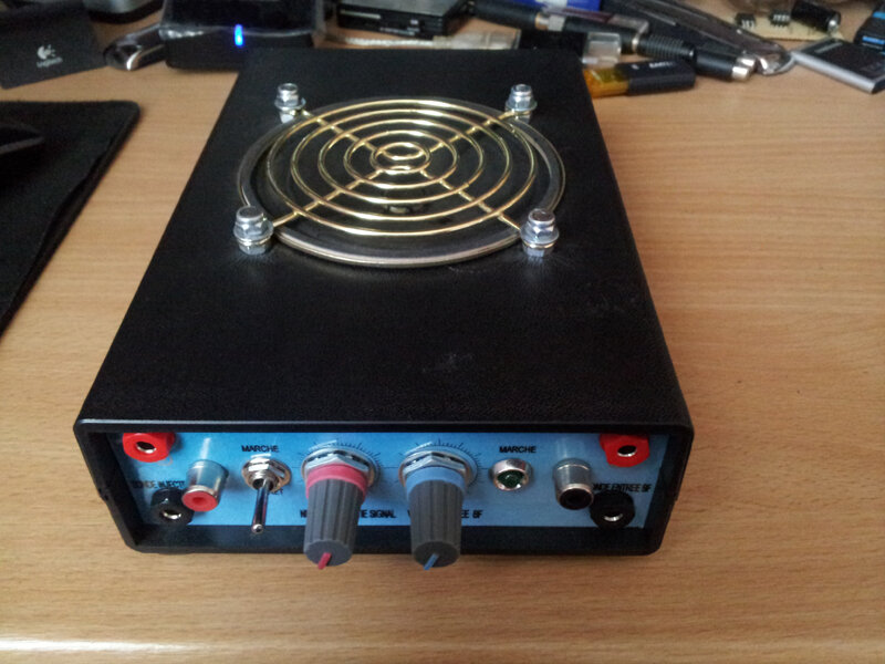

Il y a quelque temps de cela, j’avais acheté pour m’amuser un kit signal tracer K7000 de chez Velleman chez mon fournisseur de composants pour à peine 20€. Avec ça, j’ai acheté une boîte + un petit HP avec une grille de ventilo + un support de pile 9V et quelques babioles pour fignoler le tout. Puis j’ai assemblé le tout. Voilà, il fonctionne ! mais je n’ai pas encore eu l’occasion de m’en servir mais j’ai vu sur le forum il y a quelque temps de cela, des membres qui cherchaient un schéma pour en faire un. Alors j’ai dépouillé le fichier PDF que j’ai récupéré du site de chez Velleman afin de vous en faire partager le schéma. Je vous joins en pièces jointes, le schéma et la liste des composants du kit + les photos une foie terminé. En espérant en avoir besoin un jour.

Les photos de l’ensemble terminé.
Bien vu la grille de ventilo pour protéger le HP.
Idée à retenir :wink:
Sur le moment, j’ai cru que le boitier était ventilé :mrgreen:

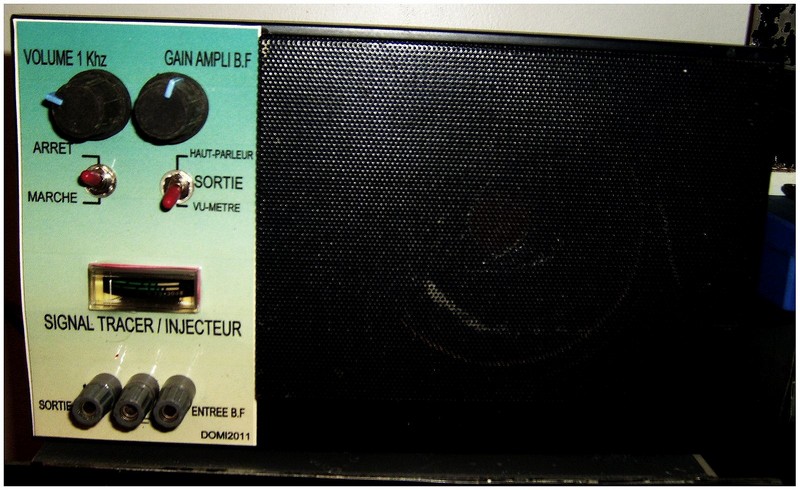

bjr,
j’avais monté le meme kit pour un ami en 2011 dans une enceinte « subwoofer » de PC
j’avais rajouté un vu-metre commutable avec le haut-parleur et une alim secteur intégrée dans le coffret.
cdlt
