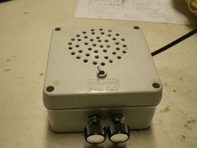

Mon petit montage ,il peut aussi faire office de petit ampli BF
JAK

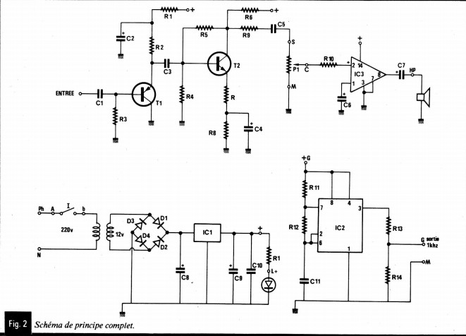

Salut Alain,
il y a aussi celui là, sorti du n°88 « électronique pratique », j’ai le dossier complet.
gérard.

Simplement 2 cordons avec pointe de touche et une pince croco pour le relier a la masse,l’autre pour les explorations ,et de plus avec l’adjonction d’un petit hp ,il servira d’amplificateur bf,au cas ou la partie bf du poste ne répond pas,et qu l’on va pouvoir dériver la parie hf du poste pour voir s’il fonctionne bien.

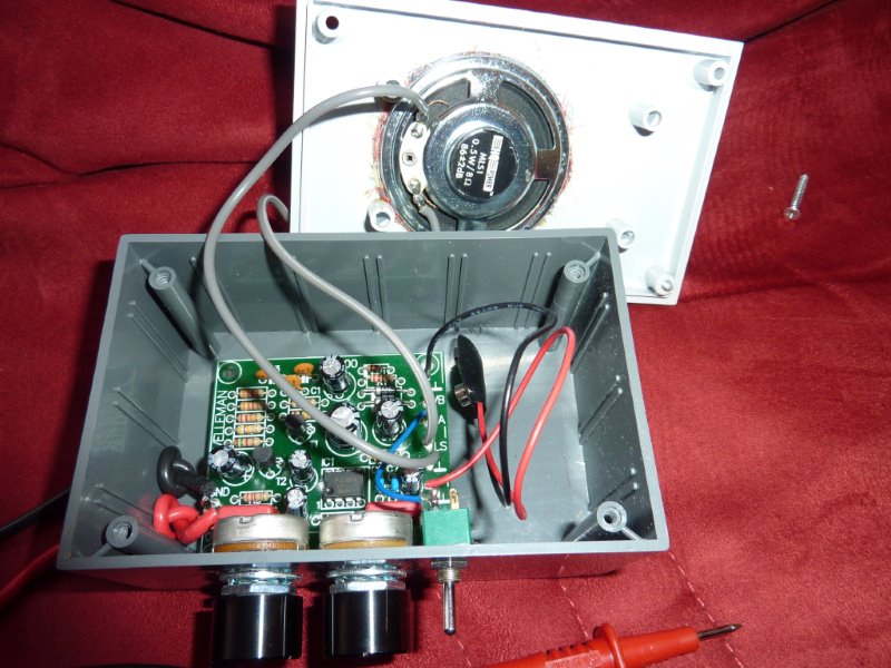

revenons a mon tracer j ai monté le kit dans sa boite

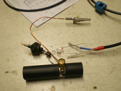

petite question : quelles valeur pour r et c dans ma sonde car je trouve de tout sur les liens ou les autres documents que j ai put trouver
  • un condo de 220pF céramique 400V
  • une diode germanium 1N63, OA81, AA119 etc…
  • une résistance 39KO ou 47KO
Plus simple ça serait difficile !

ci joint montage des composants avant mise en « tube » (ancienne pompe a dessouder :wink:
je vais pouvoir faire mes essais
toutefois je n ai pas bien compris la fonction de la diode telle qu elle est raccordée
La diode est connectée entre la masse et le point commun du condo et de la résistance série…
La diode est montée en détection parallèle.
Ça fonctionne comme la détection série, et c’est plus facile à câbler ainsi !
