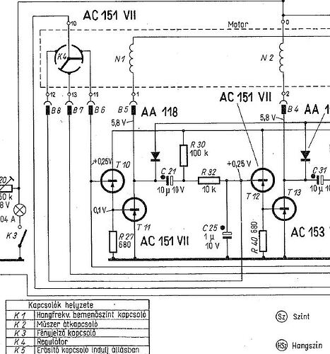

C’est sur le schéma des magnétophones UHER 4000 report.

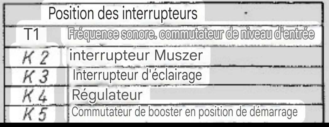

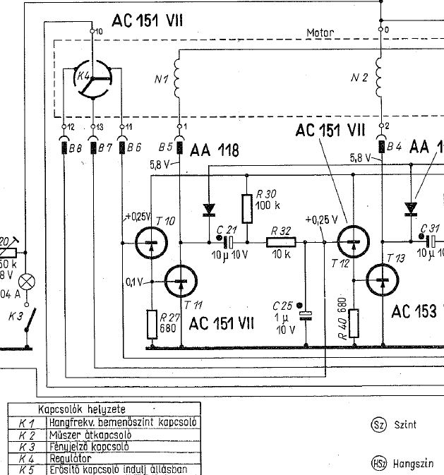

Apparemment ce serait le régulateur du moteur si je traduit bien un schéma avec nomenclature sauf erreur en tchèque. (merci Google traduction).
A l’origine, avant de découvrir ce schéma tchèque, je pensais que c’était le symbole du moteur, donc je me trompais.
C’est alors un système de balais et collecteur tournant dans le cas de ce moteur.
Peut-être plus parlant sur ce schéma .
Uher Report Monitor 1 - Copie.pdf (864,2 Ko)
Ce sont les balais du moteur triphasé

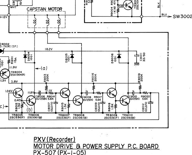

peu probable ! Ce moteur triphasé, asynchrone vraisemblablement, comporte 3 enroulements (stator) reliés à un oscillateur (multivibrateur) à 3 transistors T302, 304, 306 + drivers. Le rotor est une « cage d’écureuil » très classique. Il n’y a pas de balais sur un moteur triphasé ! Ca ressemble beaucoup au système employé sur le vieux magnétoscope AKAI VT100 ou VT110. Ici par contre, on a rajouté un système à balais qui commande le multivibrateur pour une régulation de vitesse, alors que sur le VT 100 le multivibrateur est libre :
