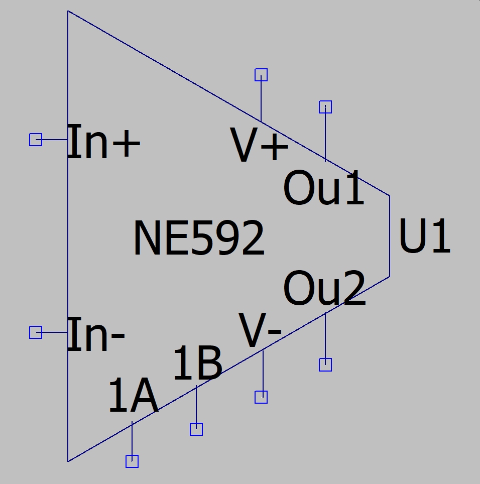

C’est un peu chaud à faire en débutant. Il faut modifier les 2 fichiers pour que les pin correspondent en nombre et en hiérarchie.
Mais dans ma grande bonté, je viens de le faire. :wink:
Tu pourras toujours les comparer avec les originaux pour comprendre les modifs
Les 2 fichiers :
NE592modifG2.asy.txt (1016 Bytes)
NE592modifG2.sub.txt (839 Bytes)
Ah oui, il y a un décalage :mrgreen:
Tu peux tenter de modifier le asy, juste la position des pin Out
Et si tu as du mal, le voici avec le bon ancrage des pins.
NE592modifG2.asy.txt (1.01 KB)
Et à quoi il ressemble à présent :

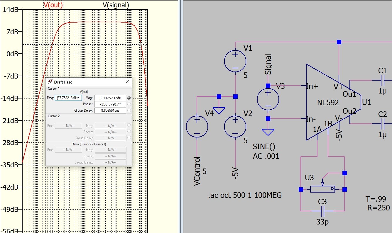

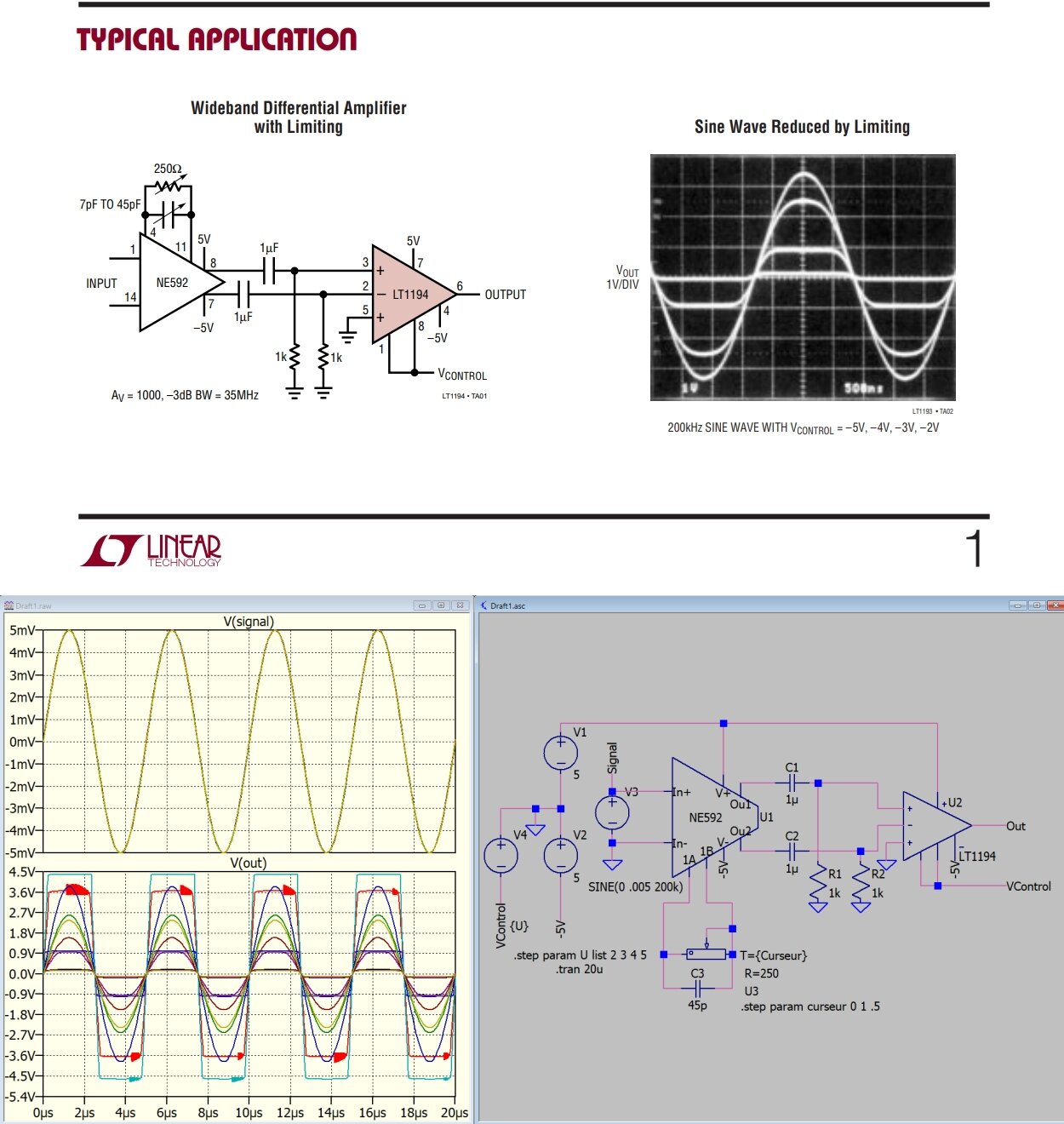

Ce matin, petite simulation de mon NE592 modifé d’après une datasheet de Linear Technology.
Sur la simulation le signal est écrêté en fonction de la position du potar de gain.
Le balayage se fait en injectant une tension négative sur l’entrée VControl (4 valeurs : -2 -3 -4 et -5V)
Le curseur du potar prend lui 3 valeurs : mini - centre - max
Je n’ai pas fait varier le condo.
La simulation est copie conforme des signaux sur l’oscillo de la datasheet.
Jean-Marc, tu peux donc te fier à mon modèle de NE592 :wink:
Réponse en fréquence : 37MHz à 3dB (signal d’entrée à -60dB)

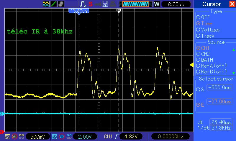

j’ai fini le câblage hier soir
et première mauvaise nouvelle : je suppose que mon fet est hs
il me semblait qu’il "a eu marché " , puis plus rien …
je me suis résolu à outre passer le fet et maintenant, j’arrive à un résultat stable
mon testeur chinois semble ne pas tester les ft (à moins qu’il ne soit justement HS)
avec seulement le bf240 et le suiveur bc548 , le signal est largement visible à l’oscillo

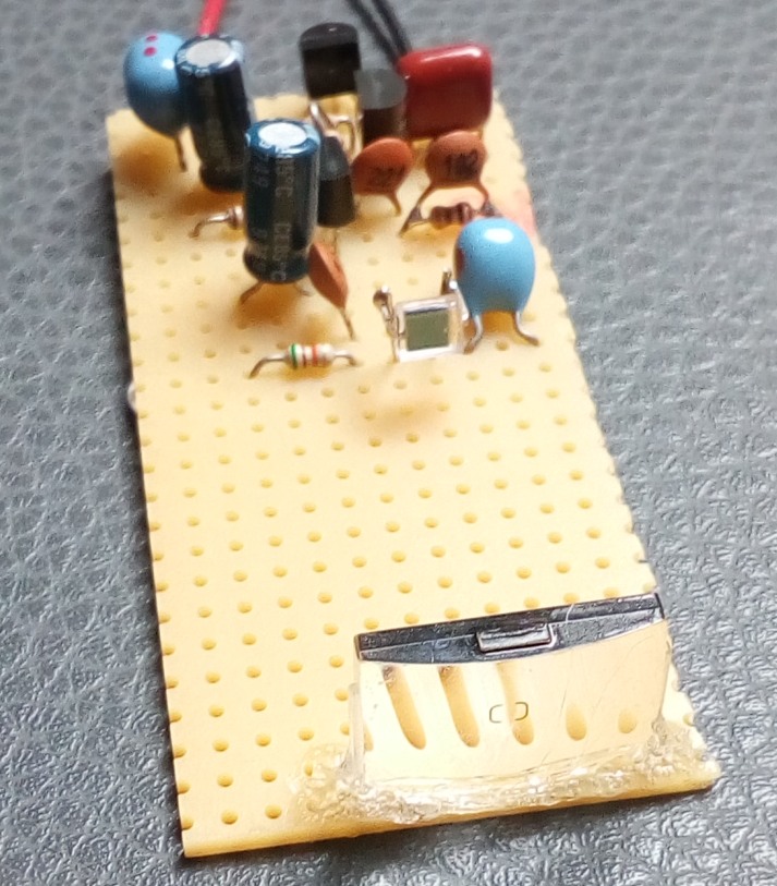

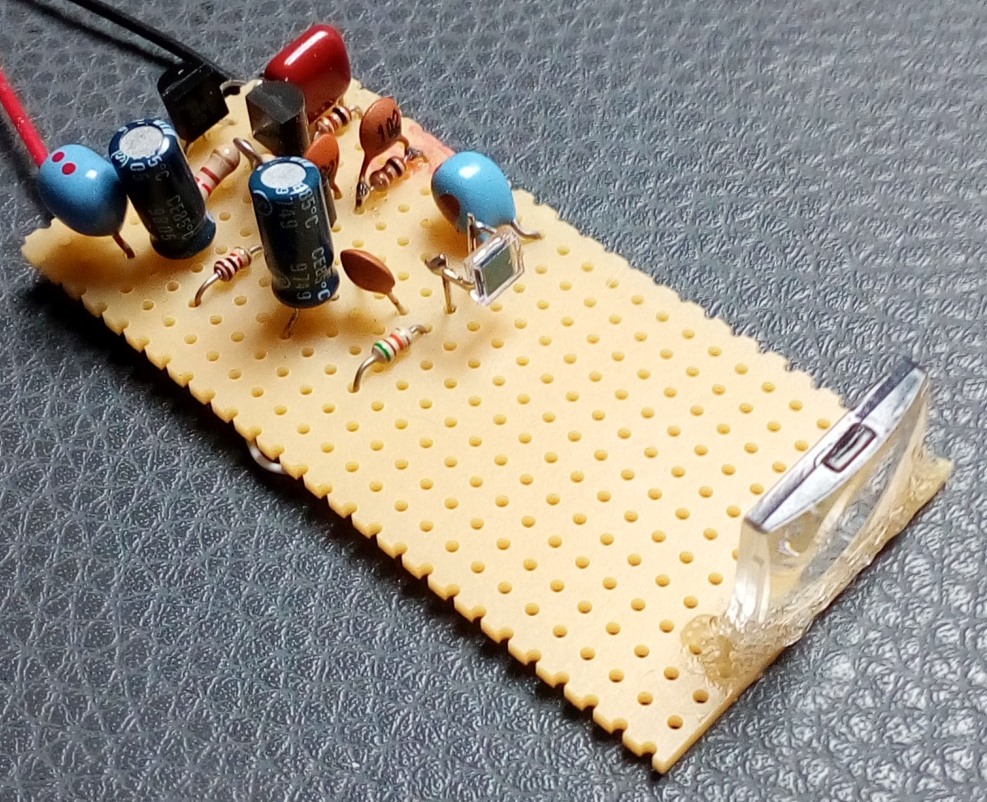

bref, voici la bête :

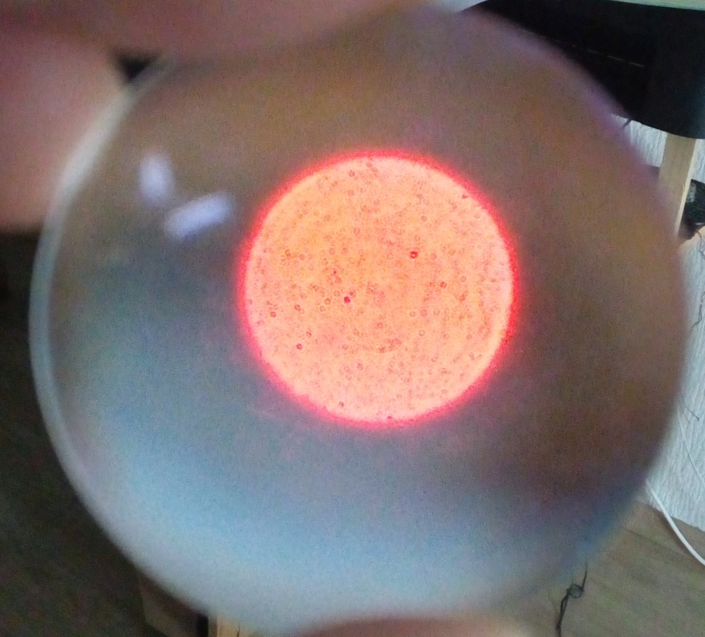

j’en ai profité pour coller une petite loupe
et j’ai eu à cette occasion une expérience très bizarre … :
qui dit loupe dit distance focale
il est assez simple de l’estimer : dans une pièce sombre on intercale une feuille de papier entre la loupe et une lumière « au loin »… à une distance donnée, la lumière apparaît NETTE (et inversée) sur le papier.
Jusque là rien que de très normal
j’ai alors eu l’idée de regarder avec mon œil une led de moyenne luminosité
comme le verrait la photodiode
on vise d’abord assez loin de son œil le point rouge qui apparaît comme une tache, et on se rapproche
(c’est assez dur car il faut inverser ses mouvement pour maintenir la tache centrée)
au bout d’un moment (environ la distance focale !)
la tache est suffisemment grosse et rempli presque la surface de la poupe
et là … on voit des choses très bizarre
cette photo ne rends pas vraiment compte mais elle donne une idée …
Des microbulles d’air dans le plastique du corps de la LED probablement.

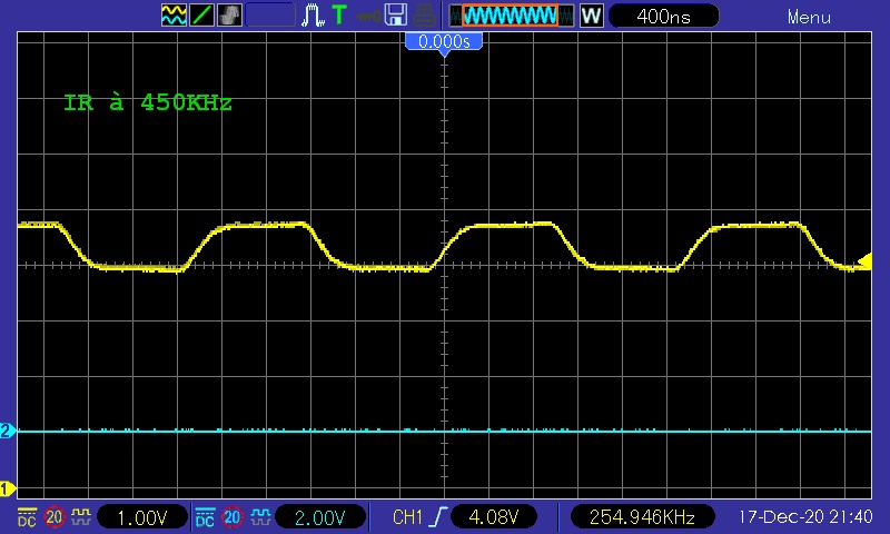

sans fet j’ai visiblement du mal à dépasser le mégahertz
avec fet, je ne sais pas trop le polariser correctement …
et en plus :
il semble que je sois victime d’une oscillation parasite (vers 80Khz)
le gain global me semble fort faible …
même avec 2 autre ampli derrière ce pré-ampli , je ne dépasse guère qques décimètres …

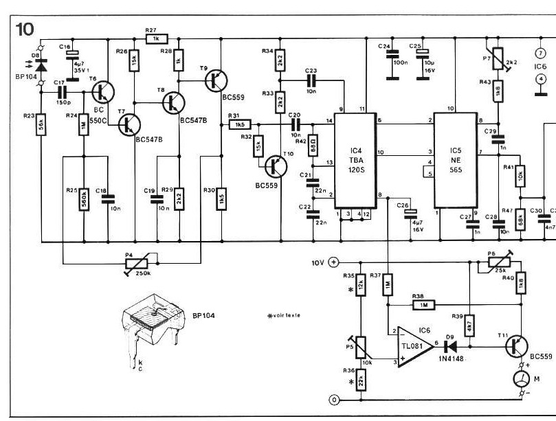

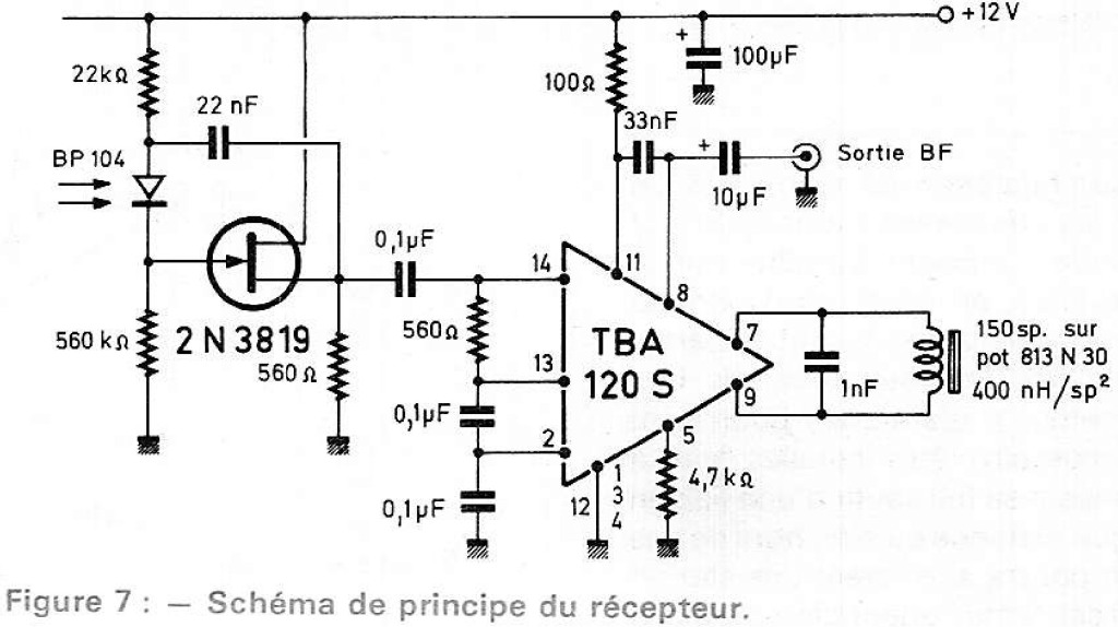

pour l’instant , j’étais parti de ceci : erp 369 (excellent article de la bonne époque)
avec un schéma : (NB : la photodiode est à l’envers ??)
ou celui ci de elektor 114:

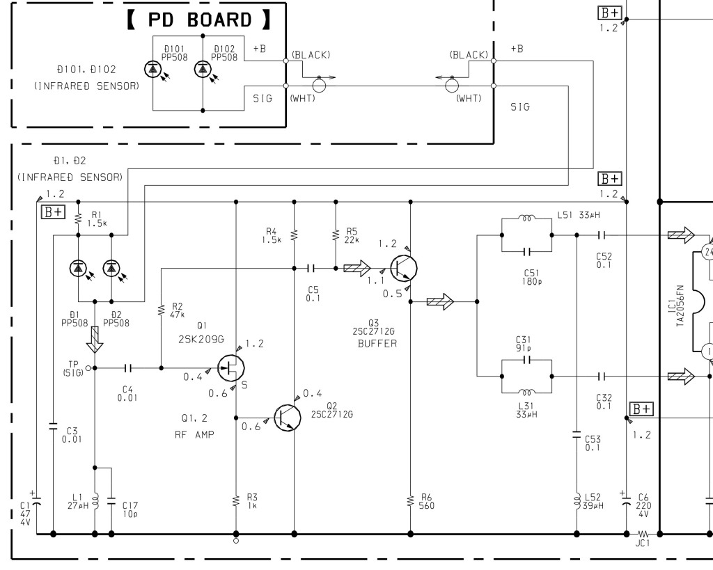

ou celui ci issu d’un Service manual de casque infrarouge stéréo SONY

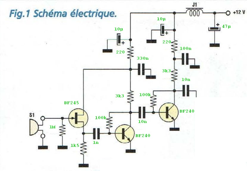

en farfouillant sur d’anciennes revues, je tombe sur ça :
quasi le meme montage que le mien
et en plus avec des bf240 (qui semblent qui monter en fréquence)

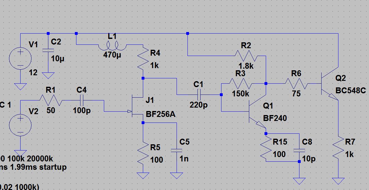

sauf que le mien ne marche que si j’enlève le fet d’entrée bf256 (bf245)
bon, je vais rester dans mes compétences : adieu le fet

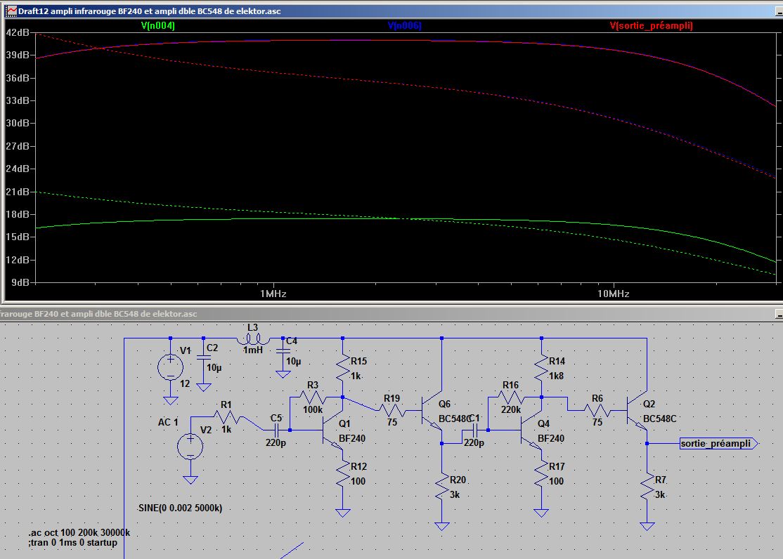

je vois aussi dans ltspice que le deuxième bf240 « 'écroule » la réponse en fréquence du premier
je pense mettre un suiveur comme pour le second …

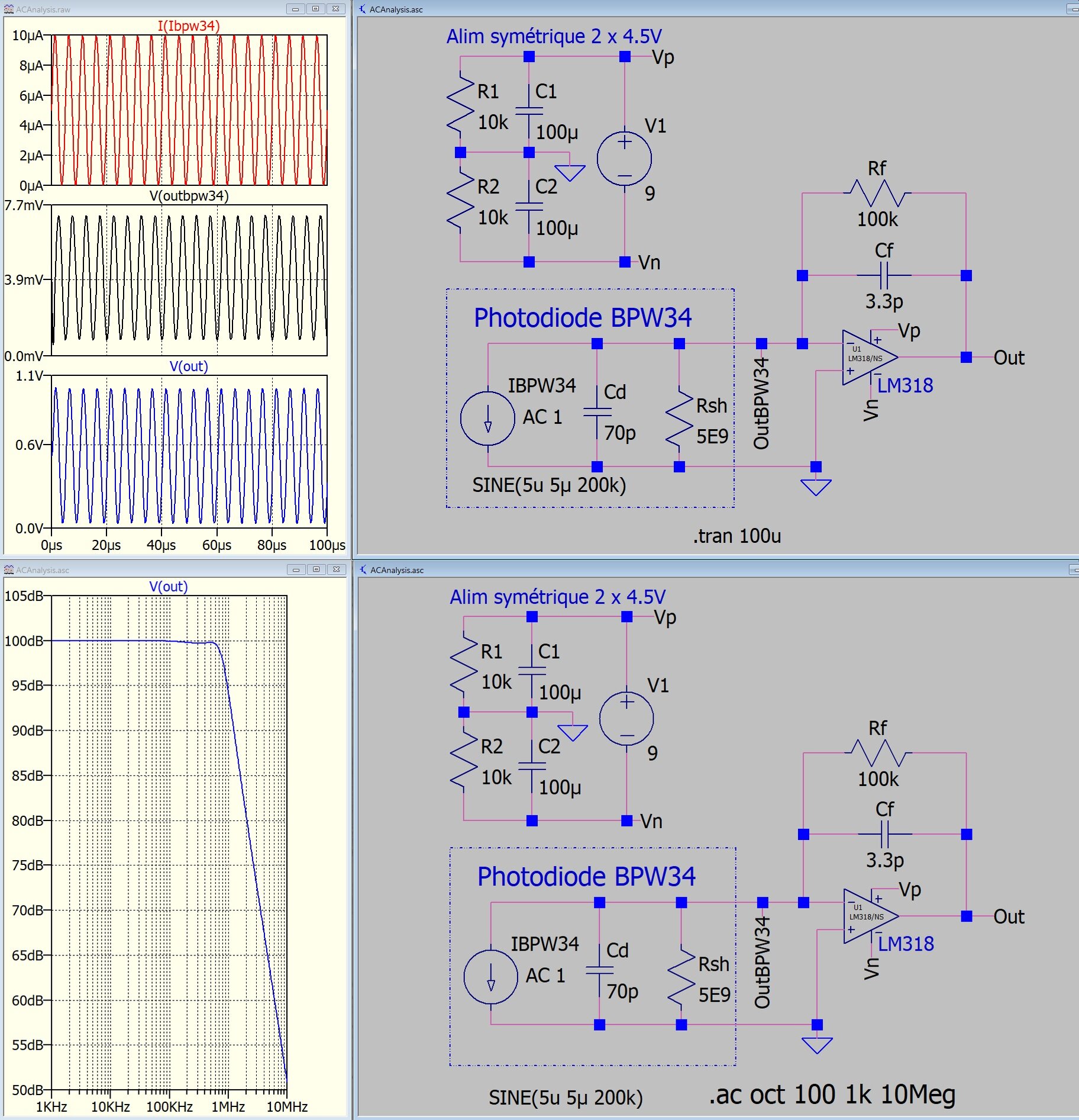

Bonjour à tous, bonjour Jean-Marc,

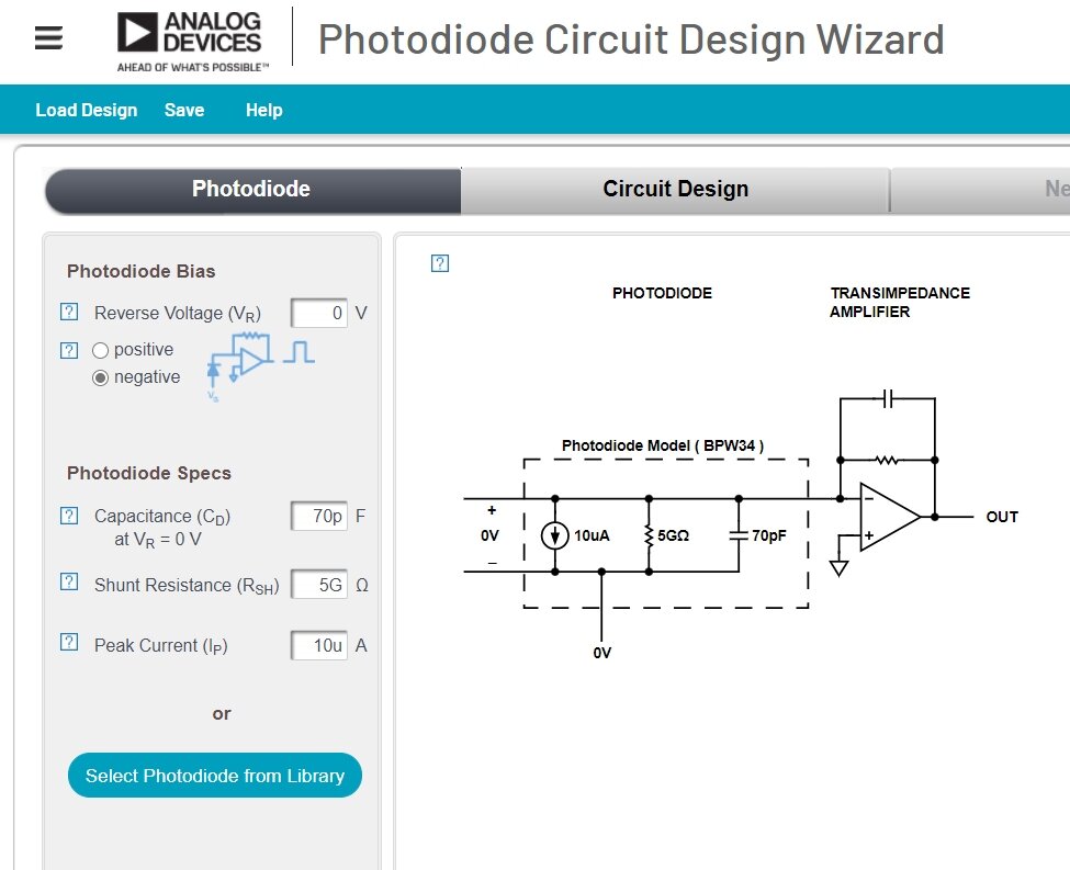

Je ne sais pas si c’est ce que tu recherches, mais j’ai fait une simulation avec un ampli transimpédance (LM318).
La diode utilisée est une BPW34 modélisée par une source de courant (10µA - 200kHz) un condensateur de 70pF et une résistance de 5 gigohms.
Modèle issu du site Analog Devices « Photodiode Circuit Design Wizard » dont je t’avais donné le lien plus haut dans la discussion.
Voilà les résultats des 2 simulations (transiant et AC Analyse).

bon, avec mon dernier montage, il semble qu’on arrive à qque chose d’utilisable
j’ai farfouillé un peu dans mon stock … pas de tl072 !! (j’en suis presque surpris)
j’en mets en commande pour la prochaine fournée (qui ne saurait trader)

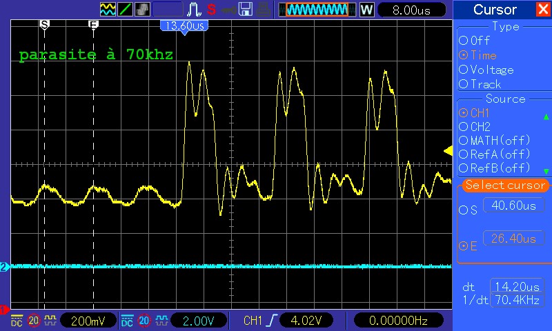

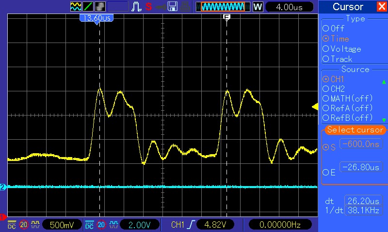

pour l’instant, j’ai un autre problème : ce parasite à environ 70khz
ben je l’ai visible à l’oscillo avec la sonde SEULE posée sur la table !!!
donc du coup, je ne suis pas sur de mes mesures
heureusement, si je cc la sonde, j’ai bien une trace rectiligne horizontale

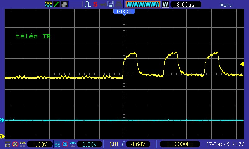

1- bof, vraiment pas très sensible ( j’ai mis des photodiodes en commande, car vraiment, je commence à douter de ma bpw34)
2- même pour un montage aussi simple , j’ai ce parasite à environ 70khz PARTOUT et assez fort !
NOTA BENE : je suis ici alimenté par une pile 9 V (8.2 V)
ensuite, le parasite est semble t il présent même sur le carré de la porteuse …
je suis allé chercher mes composants aujourd’hui
je n’ai eu qu’à changer le tl082 par le ad8056
et hop, ça va tout de suite beaucoup mieux !!! :smiley:
la portée reste ultra faible
mais il me reste le second ampli du ad8056 …
et en prime, il semble que l’impédance de sortie du AD8056 soit bien faible, car meme les parasites ont (presque) disparu
