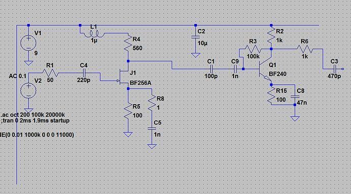

je m’amuse à fabriquer un récepteur audio stéréo infrarouge
je commence par le préampli : photodiode bpw34 + fet BF256 + transistor BF240 en émetteur commun
avant même de commencer à souder, je simule tout cela sous ltspice :
la photodiode est remplacée par le générateur de tension sinus « v2 »

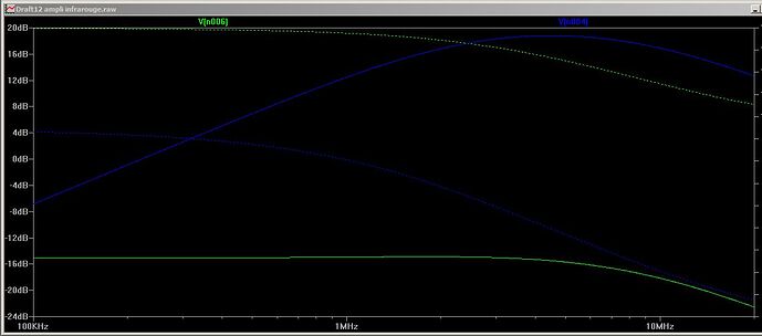

et je constate d’emblée un gros problème
le suiveur à fet est un … affaiblisseur à -16db !!! (en vert)
du coup , le second trans remonte seulement à 20db (en bleu)
bref, largement insuffisant …
certains s’y connaissent-il en fet ?? (pas moi !)

je vais toutefois essayer le pont diviseur en entrée sur la grille …

Il faudrait connecter la gate au GND à travers une résistance de forte valeur >= 1MegOhm.
Et essayer un autre type de jfet comme le 2N5432 ou 2N5434

Je crois avoir compris ton problème car moi c’est bon avec tes valeurs de composants.
Le suiveur n’atténue pas du tout.
Les analyses AC se font toujours avec une tension de 1V, indépendamment de la source sinusoïdale représentant ton signal d’entrée.
Et j’ai dit une grosse co…ie :mrgreen:
On peut faire les analyses avec n’importe quelle tension, donc ton analyse AC 0.1 est bonne.

ha !!! tiens, la valeur « AC amplitude » dans le géné du fet détermine l’échelle du dB
j’avais 0.1, et -16dB en sortie du fet
avec 1 , j’ai bien 0 (meme un peu plus suivant certaines valeurs de composants )
et avec le 2ème trans; on atteint 40 dB , là on commence à recevori qques chose !!

J’ai refait une simulation avec une valeur AC 0.1 (il faut mettre cette valeur dans la source sinus V2 et virer tout ce qui est entre (), ça donne donc SINE() AC0.1
J’ai ajouté le label Singnal_Input qui est à -20dB (100 mV).
Le signal en sortie du Fet est à -15dB et la sortie Out à environ 17dB.
Manifestement, le nouveau modèle NE592 fonctionne, les messages d’erreur générés c’est parce qu’il n’est pas connecté à une source ni au GND (floating nodes)

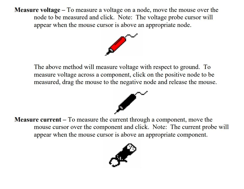

ha, on avance: mais la sortie semble bizarre : elle ne me permet pas de simuler avec la sonde oscillo mais avec un petit truc noir qui m’a fait un graphique trop bizarre …
tu veux dire que TU as dessiné ce composant ??
je peux donc l’adapter ?? (supprimer g2 a et b )
Oui, j’ai créé le composant en partant du modèle .sub
Tu peux le modifier à ta guise bien sûr.
A mon avis, c’est la sonde de courant, tu as mesuré trop près de la sortie, enfin c’est ce que je présume. :wink:
ha oui, c’est la sonde de courant
et je crois que j’ai trouvé le truc, je ne peux rien connecter en sortie
