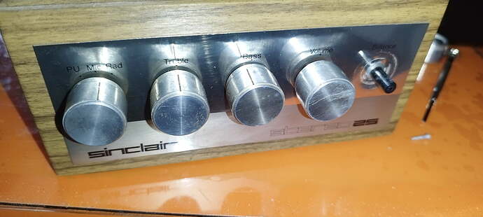

J’ai donc retrouvé, dans une boîte cet ampli complet. À l’arrière on connecte en DIN une platine, un micro. Plus l’auxiliaire qui est en prises écouteurs (drôle de choix)). Et c’est justement ce que je n’ai pas pour faire un test lecteur cd ou tuner. À l’arrière encore il y a un switch, sans doute pour basculer d’une position vinyle/micro vers auxiliaire ?
Les prises enceintes sont aussi en DIN
Une curiosité ce petit ampli. Pas attirant du tout d’ailleurs :slightly_smiling_face:.
Quelques photos :

Sinclair, ça nous rappelle bien sûr nos débuts dans l’informatique, mais Xib voudrait plutôt que l’on s’intéresse à son ampli SINCLAIR dont je découvre l’existence ! J’espère que l’un de nous pourra t’apporter des infos.

J’ai bricolé 2 câbles pour tenter d’utiliser les 2 fiches non DIN qui sont sensées être l’auxiliaire. Mais je n’obtiens aucun son. Quand j’éteins et j’allume l’ampli j’entends un ploc dans les enceintes. Les autres fiches en DIN saturent. Ce qui est normal (mais que sur un canal). Je suis trop limité dans le domaine pour savoir quoi faire. Dommage j’aurais voulu l’entendre…
