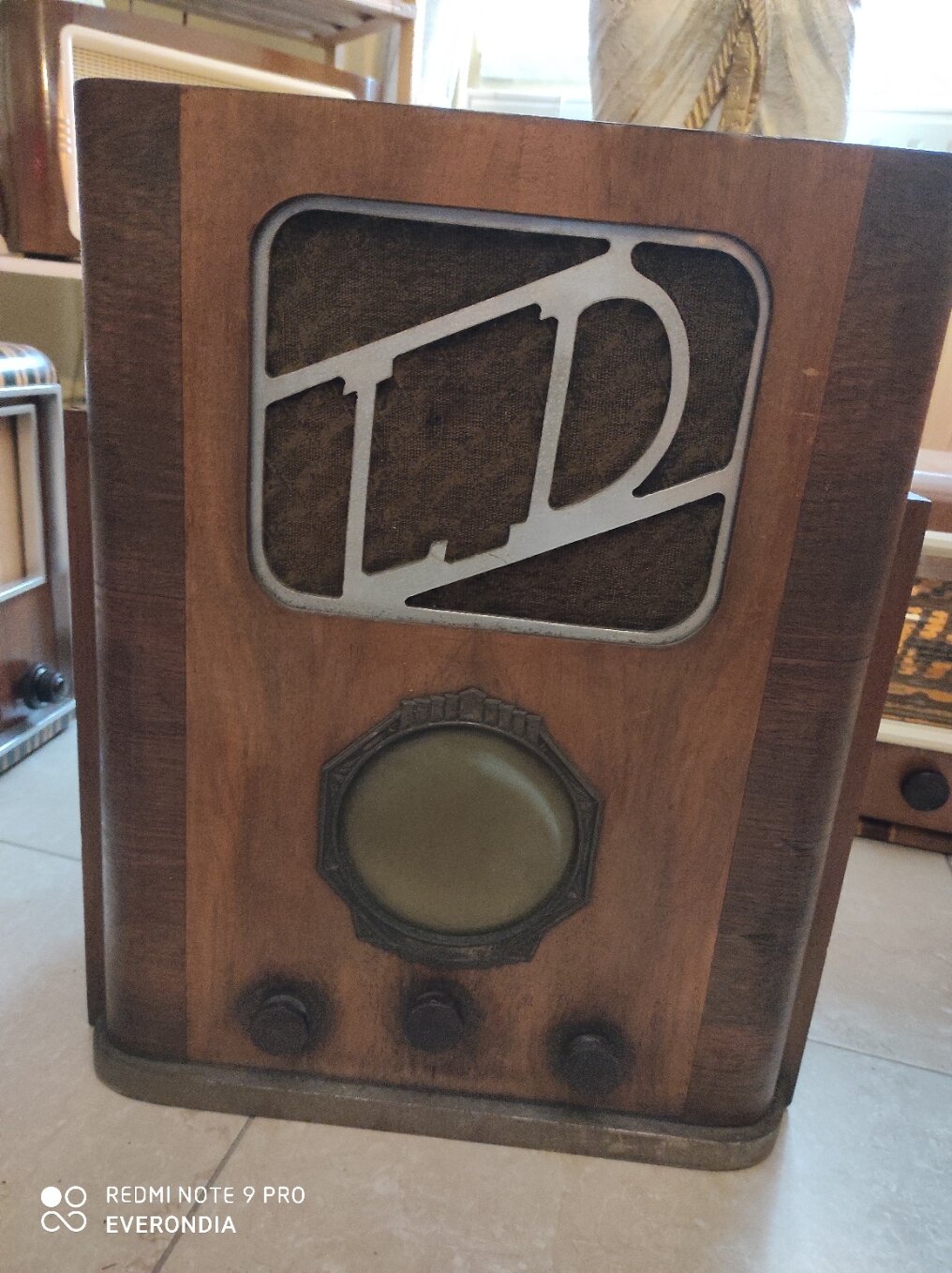

J’ai un poste Radio LD dont le mica devant le cadran est devenue totalement opaque.

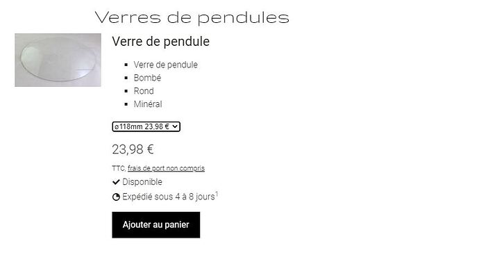

A mettre dans vos favoris pour le remplacement des verres cadran, ça peut servir !

Les verres de montre utilisés en laboratoire me paraissent bien moins cher ! Un diamètre 120 mm coute 4.25 euros.Et en cherchant bien, peut-être encore moins
Ah voila une excellente nouvelle ! Qu’appelles tu verre de laboratoire ?
Ben…Ce sont tous les instruments en vetrre qu’on peut trouver dans un labo : éprouvettes, pipettes, enfin un grand nombre de produits.Les verres de montre ( appelés ainsi à cause de leur forme caractéristique ) existent en un grand nombre de diamètres. Disons de 40 mm à 150 mm à peu prés. Gogool propose ça sans pb.
Le gros pb sur internet, c’est que tu vas payer beaucoup plus de port que de matériel.
