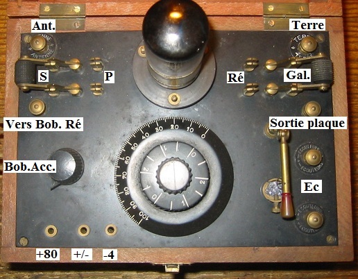

Je cherche schéma ou photo de l’intérieur d’un poste Snap super régional à une lampe car le câblage est incomplet. Merci

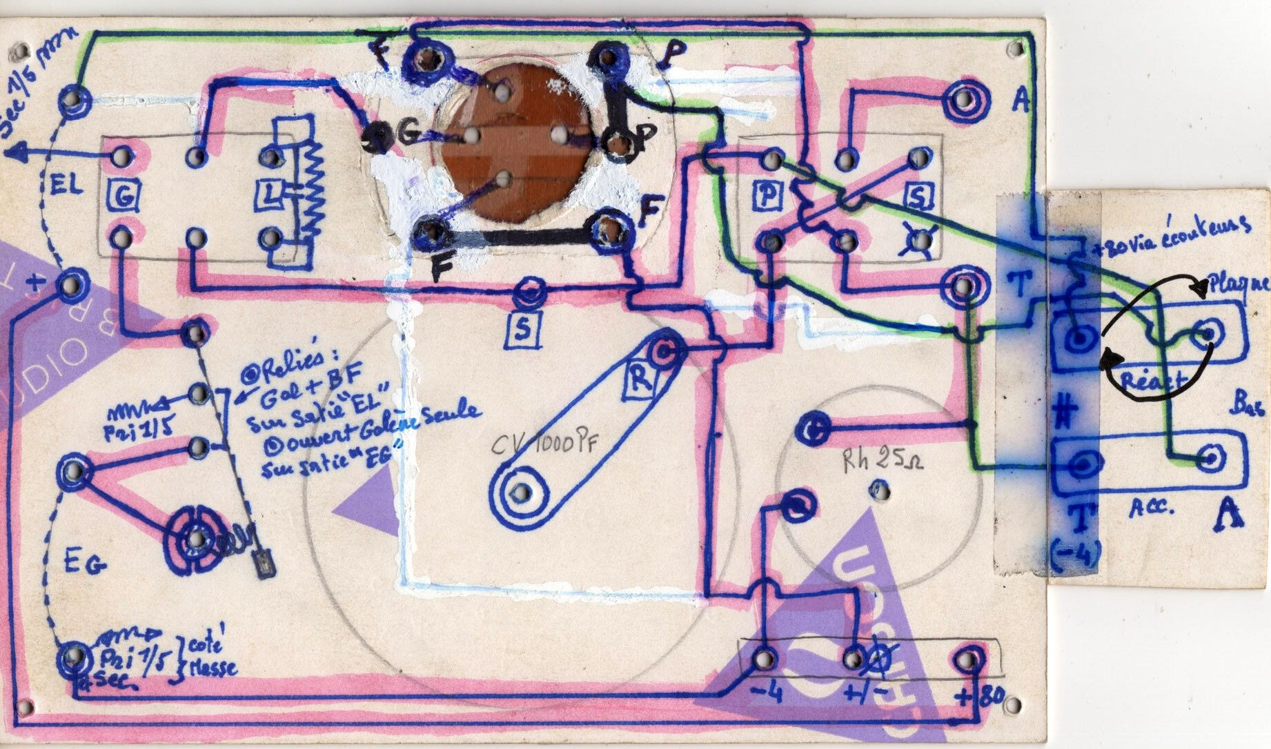

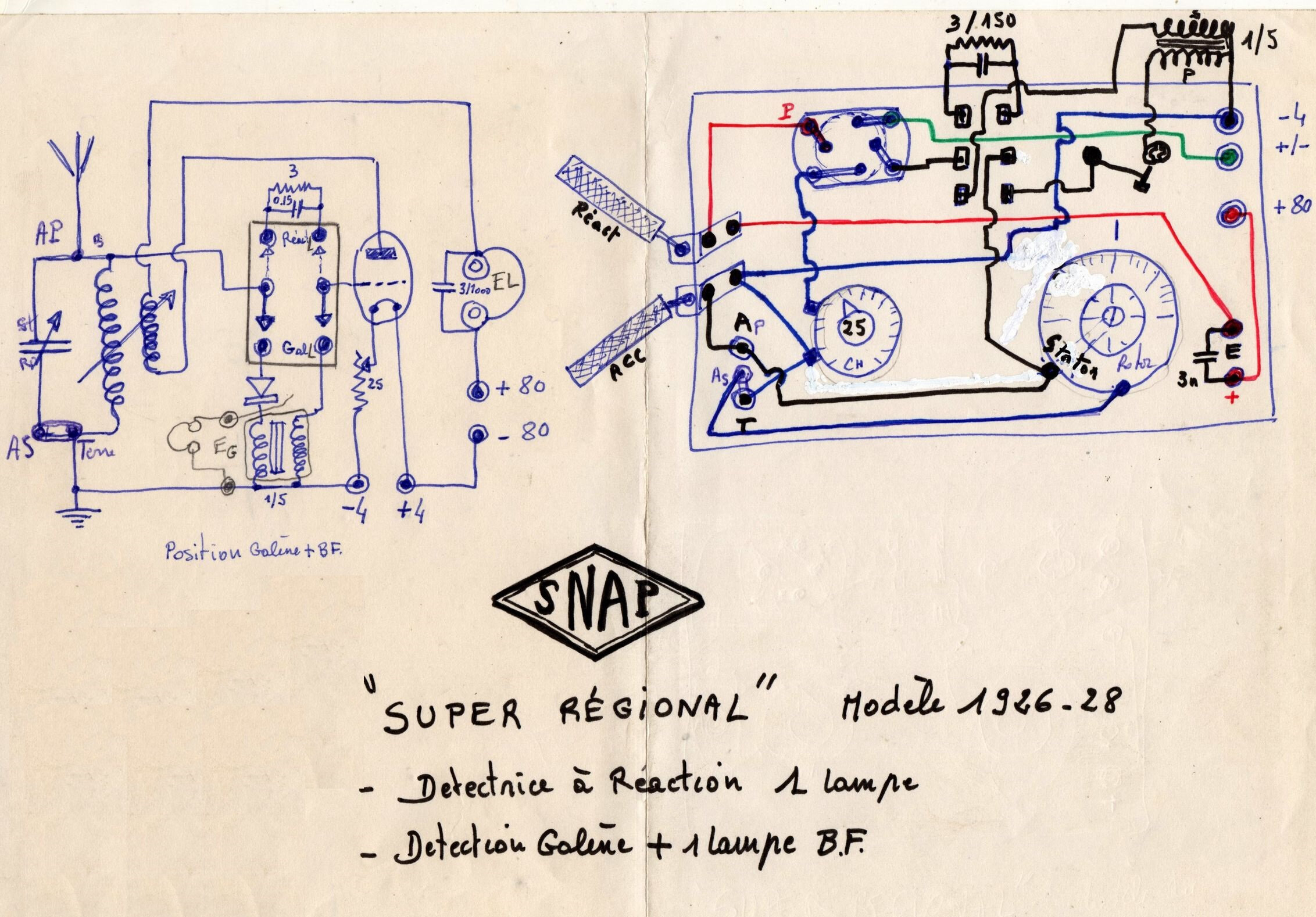

J’ai de très vieux documents de qualité médiocre, cependant ils pourront vous aider.
Bonne restauration, c’est un bel appareil très sympa !.
Cordialement,
Alain.
4 « J'aime »
Un immense merci. Cela va bien m’aider. Cordialement

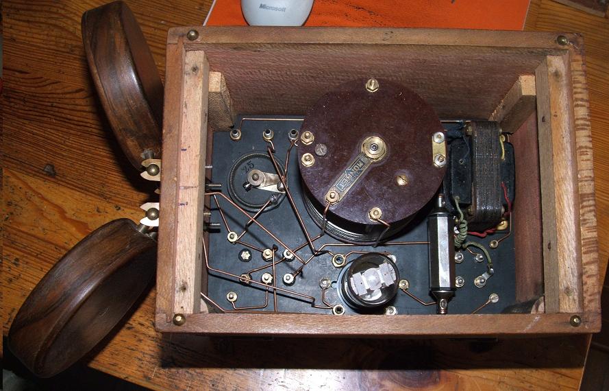

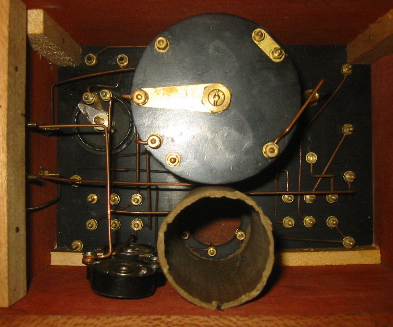

Oublié
photo d’une autre variante de ce modèle.
Merci beaucoup :blush:
