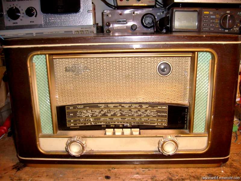

bjr a tous,
Trouvé a Emmaus ce petit “SOCRADEL” à identifier?
Liste des tubes:
ECH81, EBF80, 6BM5, EZ80, EM34
*merci*

Le clavier n’est pas dans l’alignement des indications de la glace ou, plutôt, l’inverse!
Il suffit de le recadrer en le poussant vers la droite car normalement, on ne devrait pas voir les inscriptions sur le côté droit du cadran.
L’ aiguille du cadran est penchée, une des 2 pattes doit être sortie de sur la ficelle.

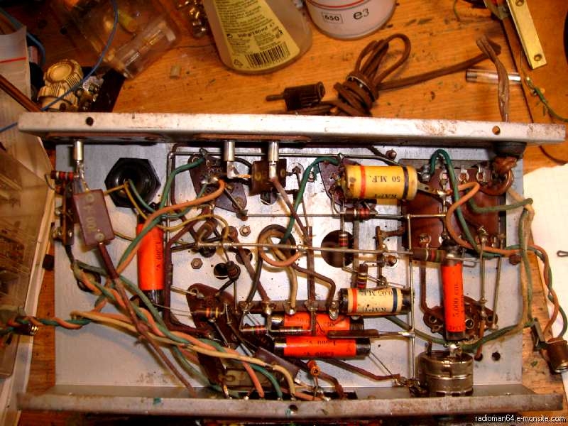

Sur la photo de l’intérieur on vois que la ficelle n’est plus sur le tambour: en réalité une souris m’en a bouffé quelques centimètres et l’entrainement est en vrac! :mdr1:
Elle a aussi goinfré un morceau du HP et l’isolant des fils…et le feutre qui tenais le cadran …Bref ya du boulot!

je progresse doucement, le cablage est assez aéré !
