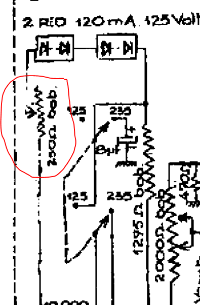

Je m’attaque maintenant à la remise en route de ce petit poste.
J’ai récupéré grâce à @Electron190 et @Gilles_MEZONNIAUD les tubes nécessaires.
En regardant l’alimentation, il y a donc des redresseurs qui doivent être des séléniums.
Mais j’ai bien lu sur le manuel de service que leur remplacement en même temps que les capas de filtrage nécessitait un réglage de la résistance bobinée pour ajuster tension et courant de l’alimentation.
Ça me paraît fastidieux à faire, mais si nécessaire j’irai.
Par contre ma question est, est ce qu’il est obligatoire de changer les redresseurs?
J’ai l’habitude de le faire, mais la je me pose la question(flemme de régler derrière….)
Quel critères peuvent servir pour valider le remplacement ou non de ces éléments ?
Merci des idées et conseils
Pierre

La c’est l’histoire de la stabilisation par la varistance qui me chagrine. Si je remplace les redresseurs par des 1n4007, j’aurai certainement une tension redressée supérieure et il va falloir se battre avec la résistance bobinée pour la régler.
Bon s’il faut j’irai comme déjà dit.
Je cherchais une indication probante sur la santé des redresseurs ( un peu en mode désespéré !)

pour ton info sur cette serie de poste il y a un R bobinée ajustable a cet effet

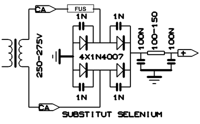

il me semble me souvenir que 100 ohms 2W en serie avec la diode 1N4007 simule assez bien le selenium
on a déja fait ces manips sur le forum
Je vais faire une recherche et vérifier.

voir ce sujet de Michel Terrier:
subst-selenium
bien complique tout cela
on peut oublier les 1nF en // sur les diodes
a moins de 100mA l’effet snap off ( que ces capas annulent ) est quasiment inexistant
il ne se fait vraiment sentir qu’a fort courant plus de 500mA voire 1A
Et les redresseurs du poste en question ne sont pas des ponts mais de simples diodes.
Donc je pense plutôt tenter deux 2n4007 en série avec une résistance.
une seule est suffisante la 1N4007 tient 1000V
et c’est pas les 0.7V de plus amenés par une 2eme qui règleront le problèmes de tension HT trop élevée

Sur le modèle que j’ai il y a 2 redresseurs.
En diode simple, pas en pont. Les deux redresseurs sont en série.
Effectivement la stabilisation est faite avec une varistance.
Et il est préconisé de régler tension et courant avec la résistance bobinée en cas de changement de redresseur ou de la varistance. A priori la varistance n’est pas en défaut.
Je vais commencer par remplacer les capacités de filtrage, puis les redresseurs. Je suivrai en premier lieu la proposition qui consiste à mettre une diode silicium adéquate et une résistance en série pour chaque redresseur. Évidemment avec le variac et une mesure du courant pour éviter une surtension et un courant trop important pour les filaments. Le jeu consistera à ajuster la résistance variable pour avoir le bon compromis.
