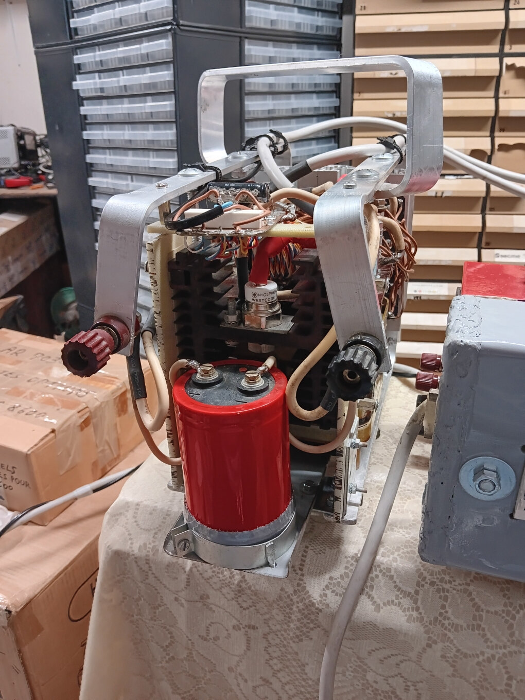

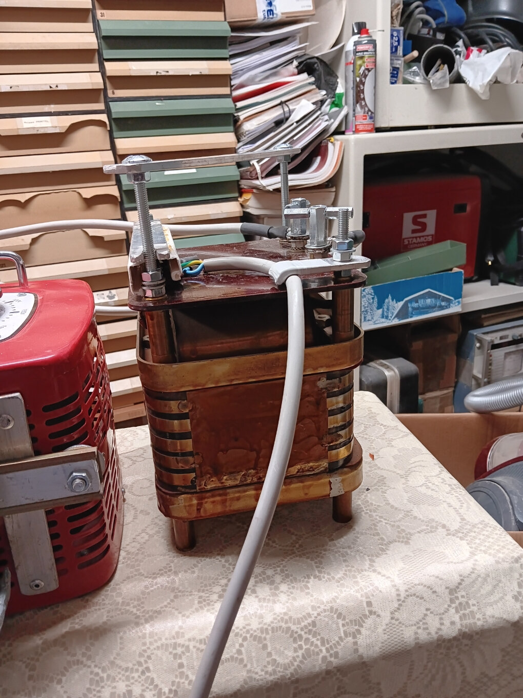

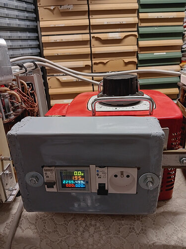

voici les 3 pièces du puzzle, fabriquées en récupérant un max de l’alim d’origine et rétravaillées ad hoc.
Le tout forme une alimentation CC, testée à 50V 60 A ; au bout d’une heure, rien de cramé et tous les composants chauds sans plus.
La pièce la plus lourde du puzzle est le transfo 230/70V récupéré sur le SODILEC, plus de 35 kg quand même.
Le Variac (5 kVA, un achat d’il y a qq années) fait une bonne vingtaine de kg. Idem pour le bloc redresseur self en tête (récupérée elle aussi sur la SODILEC).
Ce bricolage me permet le transport en 3 morceaux, chose impossible auparavant (90 kg !) du haut de mes 72 ans et mon dos en miettes. Plus de problème pour galvaniser quoi que ce soit, même à la limite du raisonnable. Cela tombe bien, je n’ai jamais été très raisonnable :innocent:
