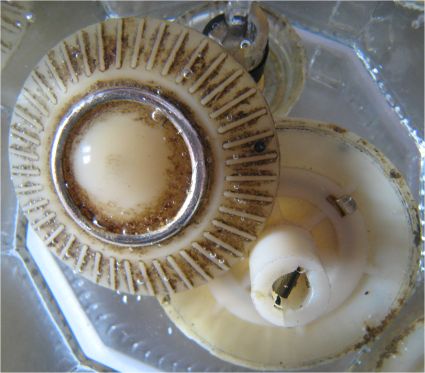

MAIS autre question, les aiguilles des stations ? que font-elles quand on sort l’appareil par dessous ? 1ère hypothèse, elles se tordent :open_mouth:
deuxième hypothèse il faut faire quelque chose d’autre que vous me direz :smiley:
nota bene, je préfère la seconde solution et donc j’attendrai.
je fais un bref retour d’expérience, j’ai mis les boutons dans de l’eau de dégivrage (qui, toute seule, a tendance à accaparer les saletés) en ajoutant un peu de paic vaisselle et un peu de savon véritable. en quelques heures toute la crasse était passée dans l’eau sans un seul coup de brosse.
constat les axes en plastique de qualité « jouet de pochette surprise » est fendillé. (les appareils allemands utilisaient du bon plastique, et les japonais aussi…). et le plastique n’est pas fait pour des efforts mécaniques ! je compte utiliser de la colle par infiltration, entourer avec des viroles en métal et mettre un peu de graisse silicone sur les clips en acier qui semble s’insérer trop « à force » dans les axes pe potentiomètres et de C.V. (sinon les boutons ne résisteront pas au prochain démontage.
Sans votre avertissement j’aurais sûrement cassé quelque chose.
Encore merci ! nouvelles du malade, il marche faible donc espoir !

Petite astuce :bulb: pour le nettoyage des boutons de l’ammoniac dilué a vingt pour cent et ça part tout seul a ne pas faire sur la bakelite ça ternit ; mais pour le plastique c’est nickel

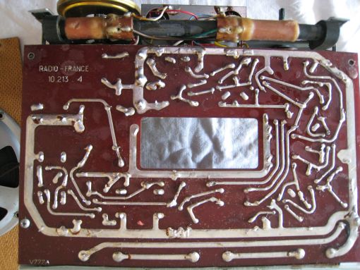

bonjour,
je recherche
où trouver le schéma de ce Solistor Super455 à 6 transistors et HP 12 cm(tampon intérieur juin 1957 et étiquette châssis n° 02841)
voici 2 vues côté circuit imprimé et côté composants
j’aimerais connaître le jeu normal de transistors. j’ai fléché ceux-ci, 5 sont marqués 2 en 2N… 3 en SFT … 1 peint ou repeint en gris vert
je n’ai pas vu de diode mais je n’ai peut-être pas encore tout vu.
merci pour tout renseignement
bien amicalement
je vien d’ouvrir sur un coin de table, celui trouvé il y a quelques jours
par rapport à votre photo:
en bas à droite, de droite à gauche SFT 122, SFT122, SFT153
au dessus de droite à gauche SFT 108, SFT10… ( 108 ?)
en bas à gauche sous le petit condo réglable, je n’ai pas pu acceder, manque de place en ce moment pour travailler sereinement…
les trois premier sont soudés sur le circuit imprimé,
les trois derniers, sont montés sur support, mais encapuchonés dans un élastic qui les maintient de façon sûre.
:wink: Daniel
