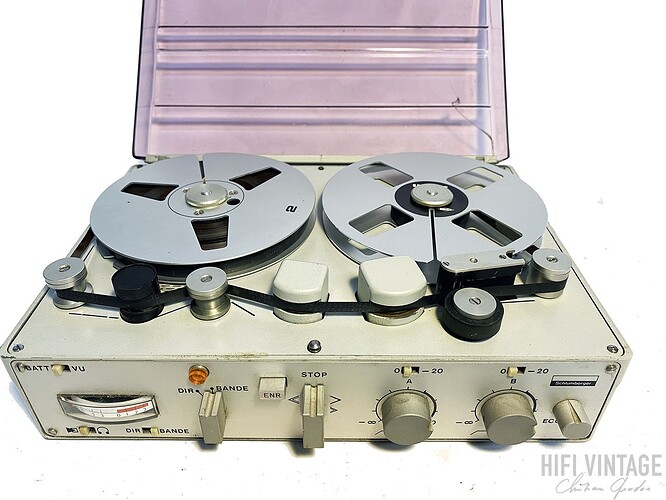

Sollberger, un magnétophone inconnu?

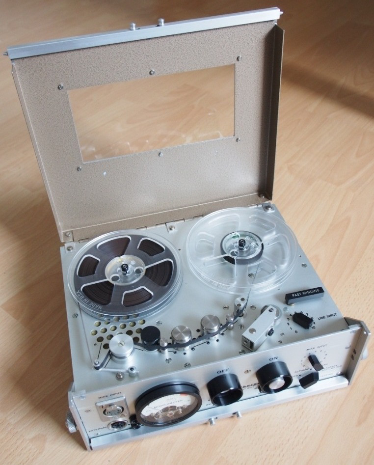

Reprises de la toile ,voici quelques images d’un très mal connu magnétophone de reportage .

jamais entendu parler, mais joli

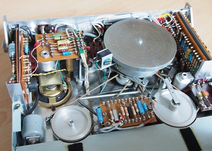

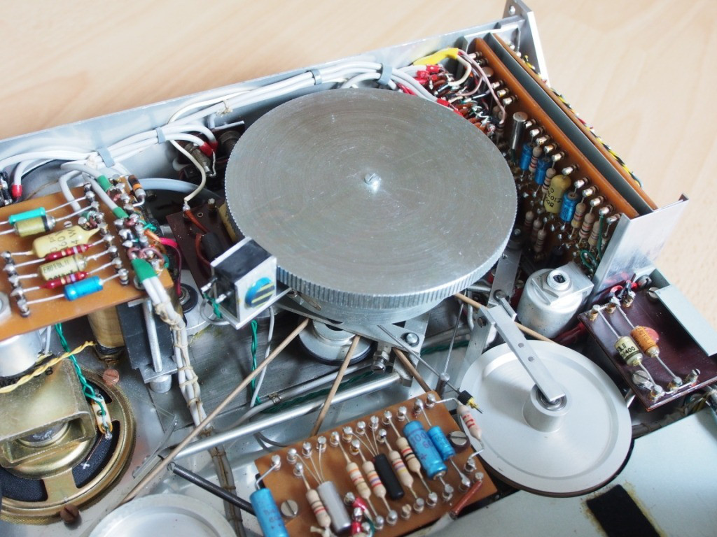

composants Philips
Swiss made, 14500 € sur ebay !!!
Etrange le montage des composants sur barrettes sans circuit imprimé !
Quelle est la date de fabrication ?
Quelqu’un fait la fiche ?
Impressionnant le nombre de piles !
Pour les piles, c’est comme dans les Nagra III & IV … alim à conversion sans ballast !
Cet appareil me fait penser à un proto de chez Schlumberger à usage aéronautique : pas de numéro de châssis,pour l’ enregistrement des signatures des moteurs de Mirage (en maintenance)…mais pas une « boite noire » (qui serait orange!). et finalement le IV-SJ a finalement été retenu par l’Armée de l’Air … après…

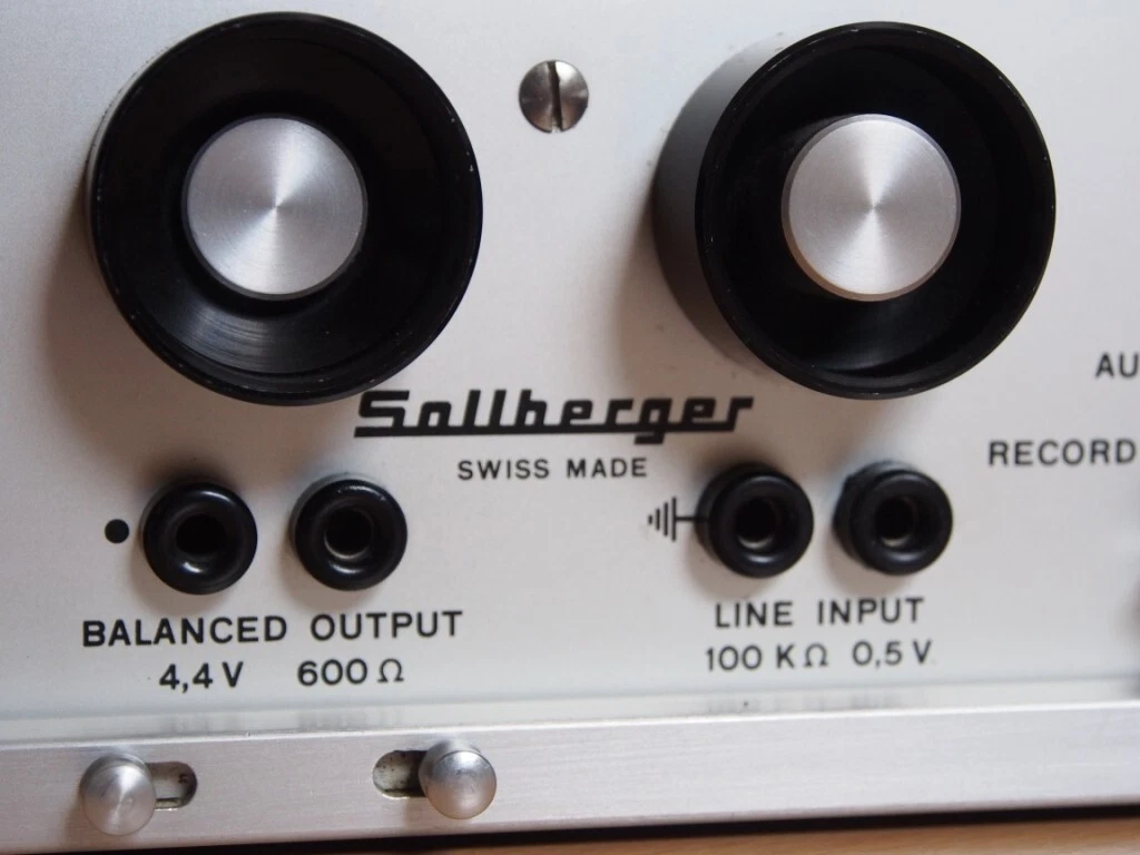

Sollberger?
C’est marqué quelque part sur l’appareil?
Cela pourrait être aussi Schlumberger…

On dirait de l 'IA mais il existe bel et bien .J 'en ai eu un entre les mains .

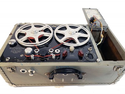

A mon avis, il ne faut pas chercher si loin. Des constructeurs on essayé de sortir un magnéto portable après le Nagra II ou à la même époque. Peut ont survécu . Ainsi Yves Sgubi et son Acémaphone . Maihak aussi en Belgique.

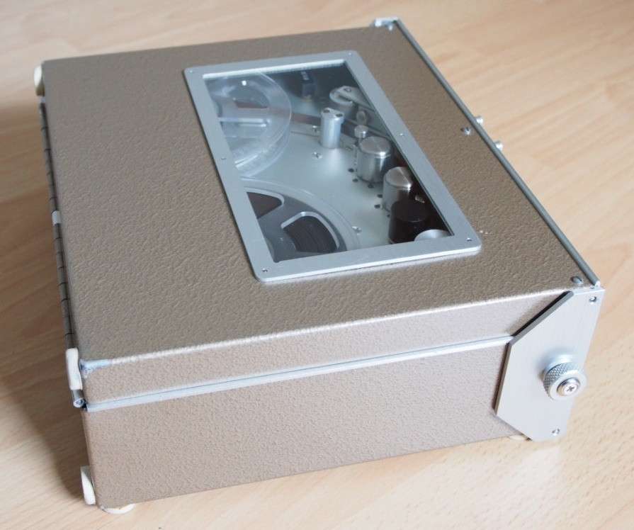

Cela fait vraiment prototype, ou toute petite série, en particulier la mécanique : tôles planes et éléments standards usinés (coins saillants en particulier). Mais bien réalisé, avec des moyens professionnels.
"alim à conversion sans ballast "

Oui pour le câblage,
Pour la mécanique, ce n’est pas du bricolage, y’a beaucoup de boulot, aussi bien en conception qu’en réalisation et cela a du couter quelques heures de travail et un peu de sous.
arf, j’avais oublié … ayant vu un tel système pour optimiser l’usure des piles!
Ce n’est pas du bricolage. Mais on retrouve ce type de fabrication (j’ai pratiqué…) pour des bancs de test spécifiques par exemple. Usinage et gravure des pièces aluminium faits par des professionnels (donc chers) avec des machines (précises) mais à partir d’éléments classiques (cornières, tôle, éventuellement pliées, pièces tournées et fraisées). Pas de pièces moulées spécifiquement.
C 'etait la philosophie Nagra . 12 piles (18V) pour faire du 10,5V .Ca fonctionne encore avec des piles bien usées ou de mauvaise qualité .Pour ma part j 'ai fait des essais sur un IV-S avec moins de piles et pu enregistrer 14 bandes de 13cm avec 8 piles Duracell neuves .Et on n 'était pas "au bout ".

Il a bien existé une société Sollberger Magnettongeräte sise à Zurich 3, Birmensdorferstrasse 400
Dans lePdf que je vais mettre en lien page 26 se trouve cette info.
/// Les appareils MARSI étaient fabriqués pour le compte de la SRG (Société suisse de radiodiffusion) par la société SOLLBERGER de Zurich. Les six premiers appareils étaient dotés d’un coffret marron martelé. La société zurichoise MEGEX participa également à deux séries : une série d’appareils bleus au début des années 1960, puis une seconde série transistorisée à partir de 1965 environ.. ///
