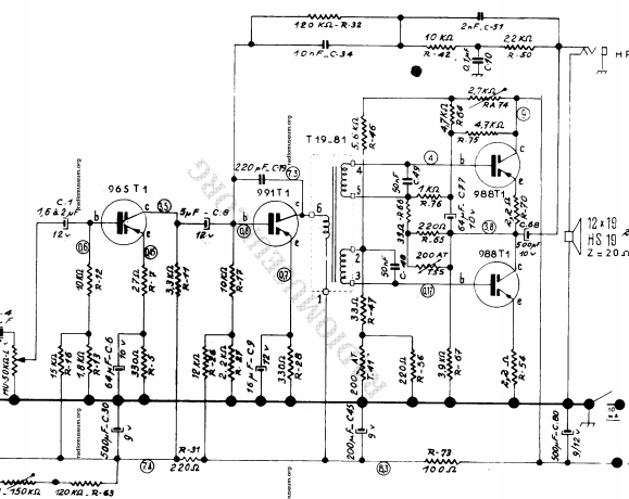

Point du tout, deja un petit photo ferait du bien et le schema du poste aussi!

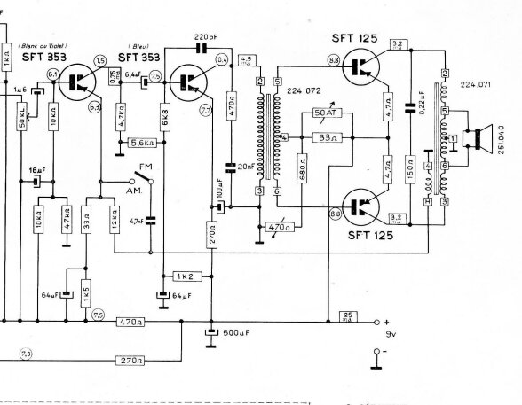

Bon je suppose que ca ressemble a ca, est-ce que vous confirmez?
Le schema est pris du Troubadour FM mais il a le meme ampli que la version AM.
Controller donc toutes les tensions qui sont indiques ici, etage par etage. Et les indiquer pour qu’on puisse voir les anomalies. Mais avant ca vérifiez que les deux transfos sont ok, et qu’il n’y a pas de coupure

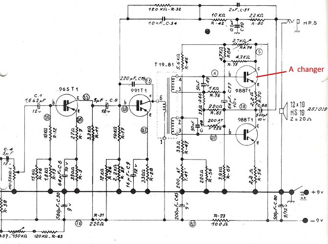

Le schema qui nous interesse:

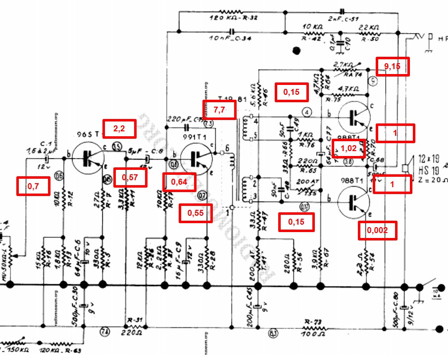

Indiquez s’il vous plait les tensions sur CHAQUE transistor sur la base, collecteur, émetteur. On ne peut conclure que quand on a au moins 2 tensions sur chaque transistor
Il me semble qu’il y a plusieurs problèmes. Il faut déjà mesurer la tension au bornes du C68. Soit elle est égale a celle d’alimentation 8.5-9V soit presque nulle, si ceci se confirme un transistor de sortie est mort. En suite si vos mesures sur 965T1 sont correctes, la tension E-B semble un peu faible. Tout comme la tension collecteur, vérifiez R-11. Il faudra donc prendre un générateur BF ou simplement un Player, (mais faites gaffe!) brancher un condensateur de 1-2.2uf a la sortie et injecter le signal d’abord sur la base de chaque push-pull. Si vous entendes le signal ils sont ok, Il faudra donc faire la même avec le transistor driver et le pre-amp. Je suis plutôt pour un transistor push-pull qui a rendu âme

J’ai vérifié la tension au niveau de C-68 j’ai 1volt. Pour R-11 je n’arrive pas l’identifier sur le circuit malheureusement.
Sinon j’ai testé la base des transistors avec un signal. J’ai un son avec le 965T1 mais rien avec le 991T1, ni sur les deux 988T1… Je présume que ça doit être le 991 T1 qui doit être défectueux?
Pour la résistance faut simplement la dessouder et mesurer avec un ohmmètre, Pour les push-pulls mettre votre mutimetre en mode diode(ou ohmetre) et chercher un CC, s’il y’en a un alors il va falloir remplacer le transistor, mais le 1 volt sur le condensateur semble confirmer que tout est ok. Vu le schéma c’est normale que un peu de audio passe juste avec le 965T1, est-ce que le transfo driver est chaud? Les résistances de régulation thermique? 2,2ohms

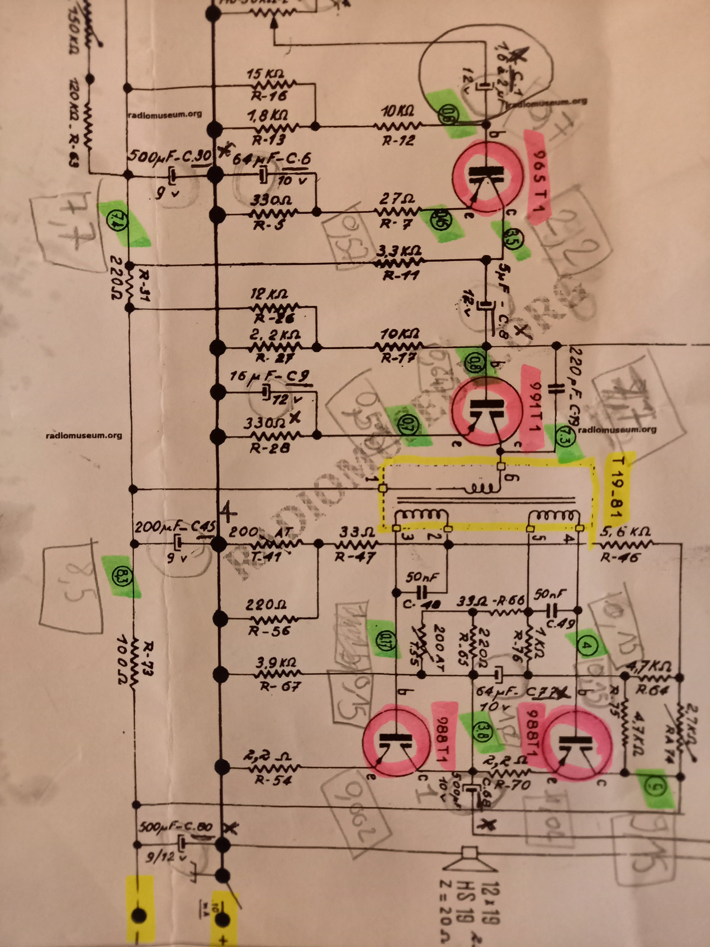

vous laissez en place les transistors et vous faite un relevé des tensions sur un schéma lisible , je vous aurai bien aidé mais le relevé que vous avez transmis est inserviable ,surtout pour moi qui est la vue basse
Je suis tout a fait d’accord, ce qui s’est produit avant confirme ceci. Mais si la radio fonctionnait et la il y a eu cette coupure (E-B je suppose) il faut imperativement controller le circuit de controle de temperature. Et la tension un peu faible sur le collecteur de 965T1 serait un probleme secondaire mais je suppose qu’il soit fatigue, soit R11 a change de valeur.
