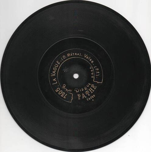

Les Pathé avec le titre gravé en blanc directement dans la masse sont à saphir donc pas compatibles avec votre tête à aiguille.
J’ai des disques avec le titre gravé dans a masse,ils tournent à 100t/
mn et la lecture commence au centre.
La présence ou non d’une étiquette ne permet pas de savoir si c’est un disque à aiguille ou à saphir. Les Pathé saphir de la période 1916 à 1932 ont une étiquette, a contrario avant environ1920 certaine marque de disque à aiguille étaient sans étiquette avec inscriptions gavées. En matiére de dique il en a existé 3 sortes : à aiguille c’est le cas de la plupart des 78 tours, des disques à saphir moins courant et des disques microsillons (33 ou 45 tours). Seul les 78 tours à aiguille sont compatibles avec le gramophone de Belgique (dont il faudrait l’avis d’un spécialiste pour savoir si c’est un d’époque ou un bricolage récent).

J’ai volontairement simplifié.
Perso en rentrant de brocante, je mets les Pathé à gravure blanche sur la pile saphir,
et les autres sur la pile aiguille…
