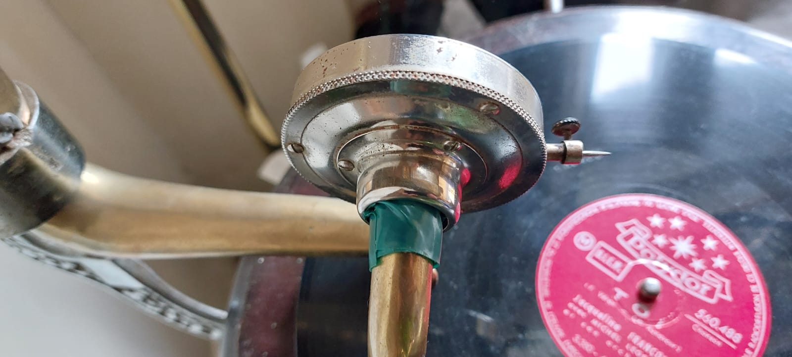

Bonjour, je viens d’acquérir un vieux gramophone, j’ai acheté de nouvelles aiguilles car on entendait presque rien. Cela va mieux mais la qualité n’est pas excellente on comprend à peine les paroles.
Fait-il aussi changer le diaphragme ?
Merci pour votre aide je suis un novice dans ces matières.

mettez une photo de la tete de lecture face avant et arriere

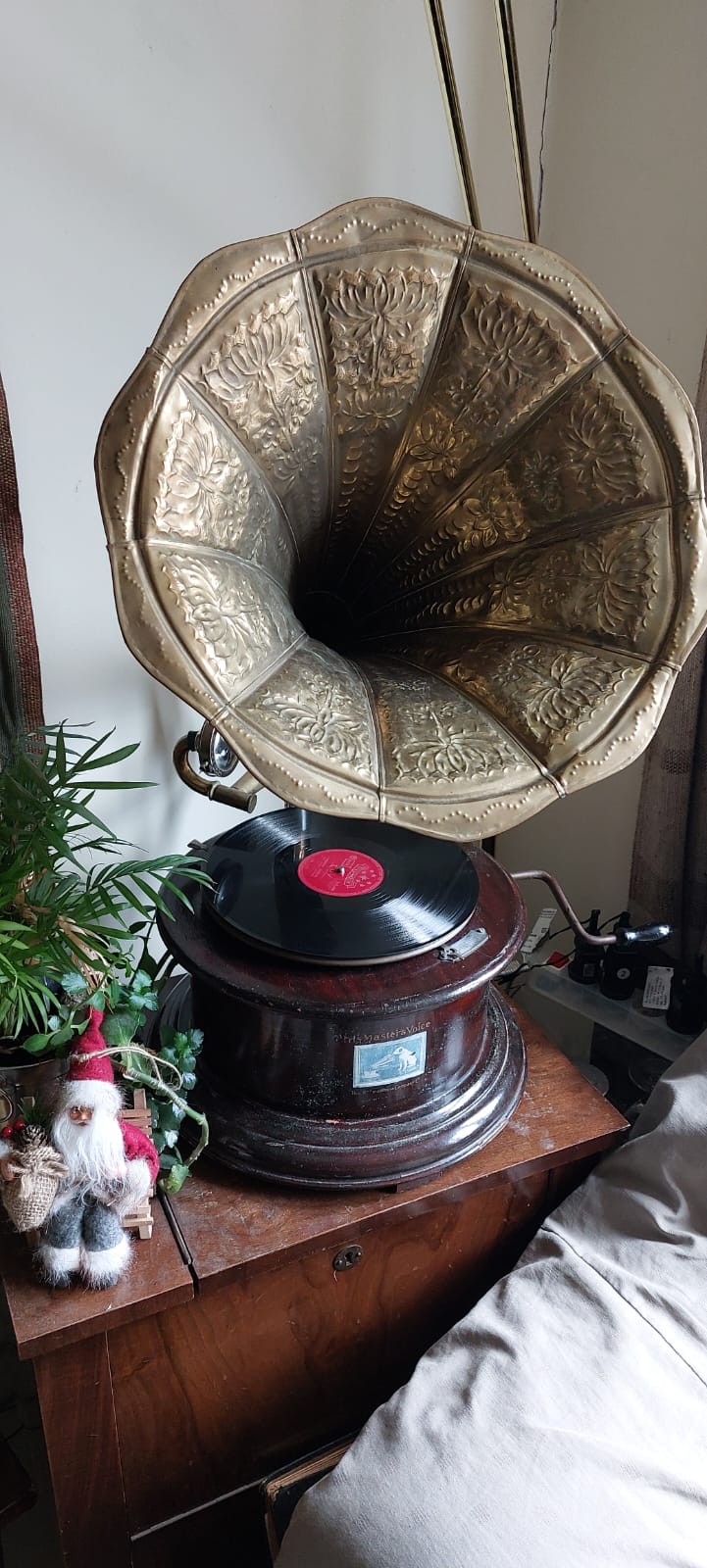

Pouvez vous mettre la photos de ce gramophone?
Quel disque avez vous écouté? 78T ?
J’ai quelques gramophones, avec des diaphragmes d’origine (donc caotchouc de la membrane un peu dur) et la lecture est quand même acceptable

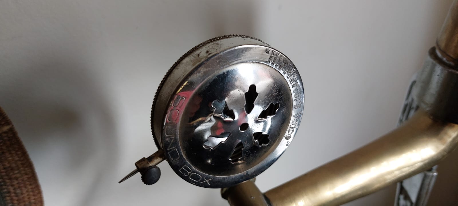

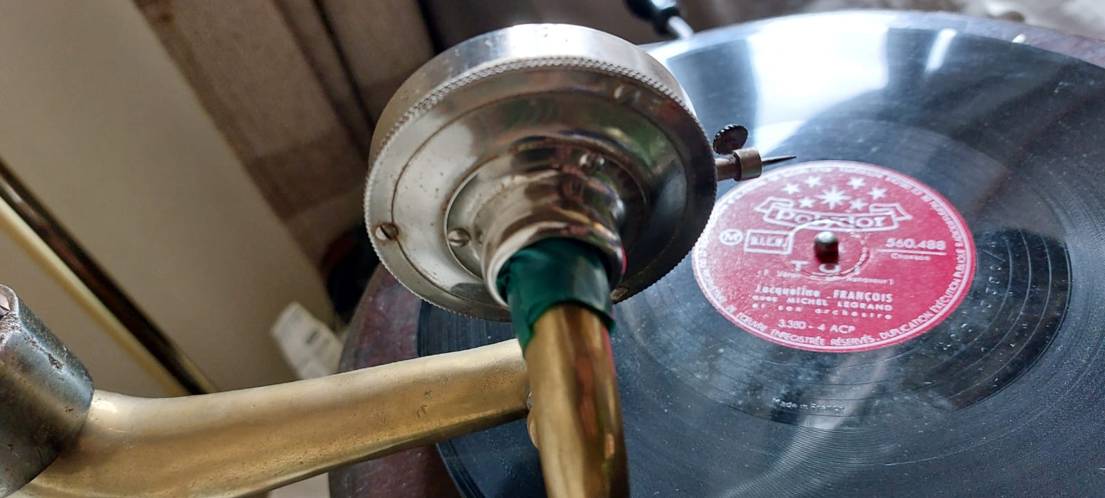

Bonjour et merci de me répondre. Voici les photos. Le diaphragme ne tenait pas alors j’ai mis du scotch vert comme le voyez sur la photo

En premier lieu je dirais qu’il faut s’assurer que la tête est orientée dans le bon sens selon le type de disque.
Il y a deux types de disques : à gravure horizontale ou verticale.
Et selon, la tête doit être orientée pour que le diaphragme soit tangentiel ou perpendiculaire au sillon.
Voir ici une explication avec photos : Besoin d'aide pour l'achat d'un gramophone - #9 par TSF_36

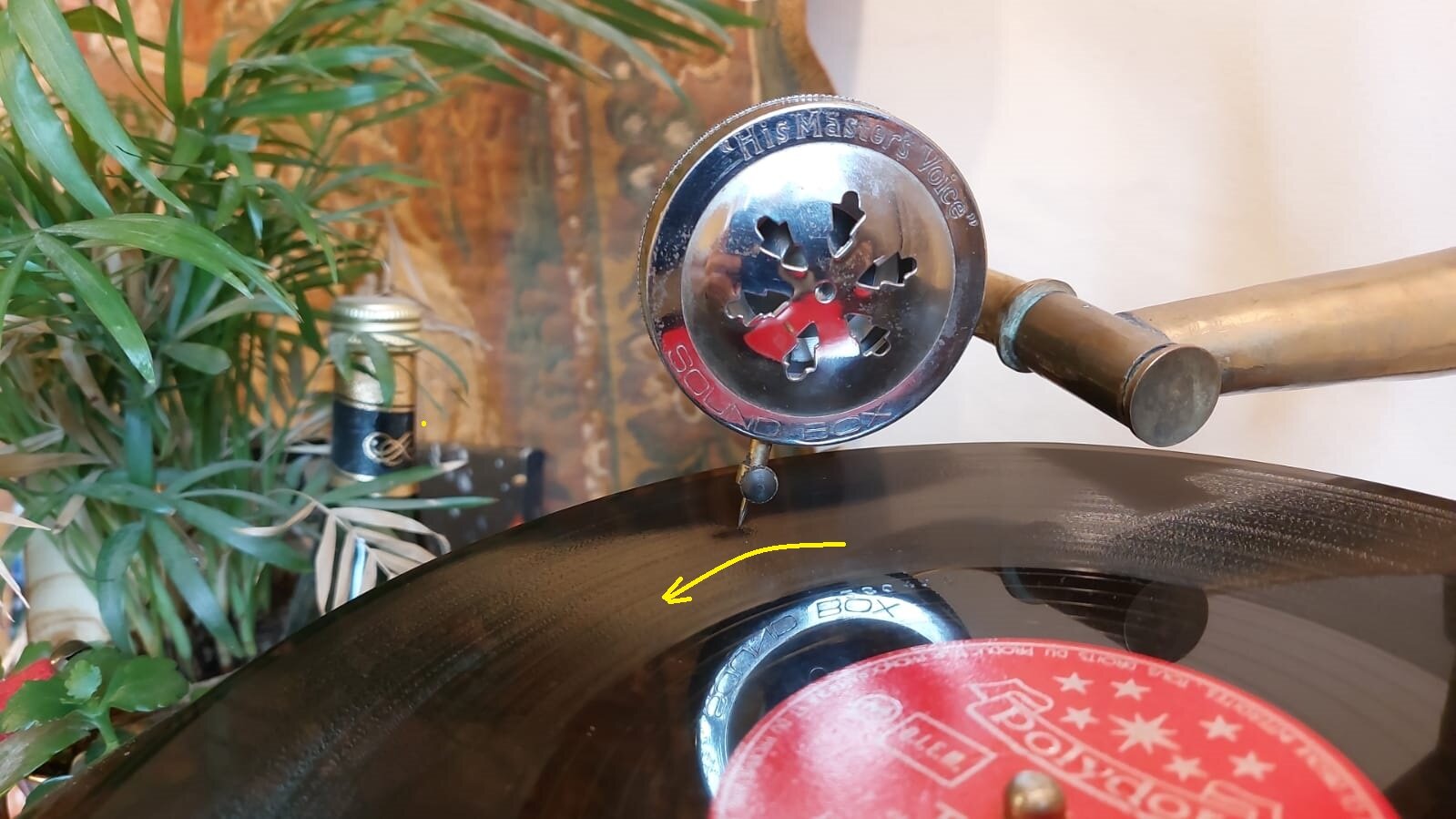

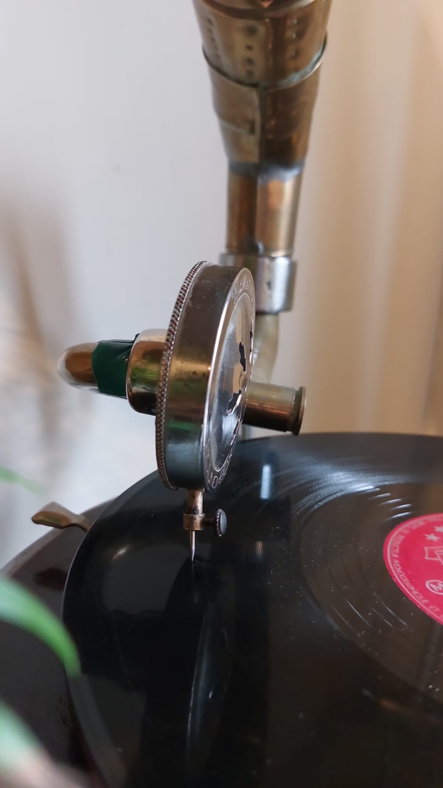

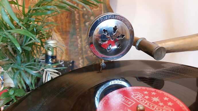

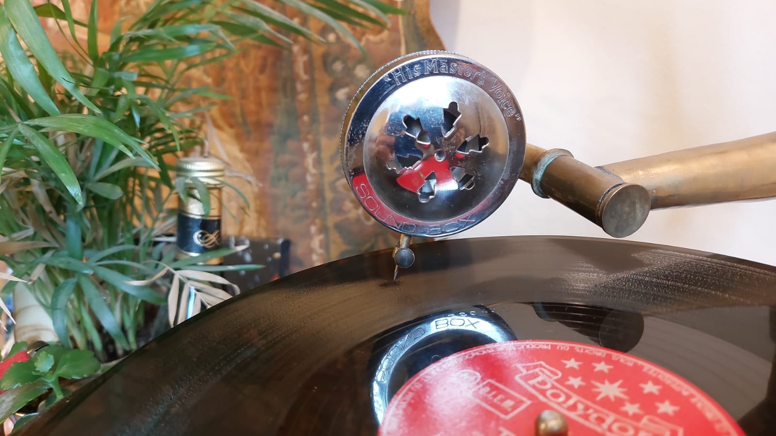

On ne voit pas bien sur les photos comment la tête est positionnée quand elle est sur le disque.
il faudrait une photo de face de la tete,en lecture sur le disque.
Voici deux photos, je viens de remettre une nouvelle aiguille et on dirait que cela va mieux. Cela veut-il dire qu’il faut changer régulièrement ? Après combien d’écoute ?

La position de l’aigulle semble bonne,mais est-elle du bon coté du disque? . sur tous les phonos que j’ai,l’aiguille est de l’autre coté.
J’appuie les dires de JCM45.
L’orientation est bonne (tangentielle), s’agissant d’un disque à aiguilles (avec étiquette).
Mais la position de la tête me perturbe.
A moins que le plateau tourne dans un sens inhabituel, le bras devrait être à main droite, non ?
Le disque tourne dans l’autre sens de la flèche .
Alors,ce n’est pas bon,il faut mettre l’aiguille de l’autre coté. J’espère que ç’a n’a pas endommagé le disque.
Le disque tourne dans l’autre sens de la flèche. Voulez-vous que chaque fois que j’écoute une face je dois changer d’aiguille ?
La lecture du disque se fait dans le sens de la marche du disque ; il faut positionner la tète dans le même
sens
en principe on change d’aiguille après écoute des deux faces du disque
Alors la position de l’aiguille n’est pas bonne.
Les aiguilles en métal s’usent très vite. Une à quelques auditions. Les aiguilles en bois avaient une plus grande longévité. Mais je ne sais plus quel bois et de toute façon, on n’en trouve plus.
Une face ou deux maxi,c’est ce qui est conseillé.
Les disques 78 tours sont très durs (gomme laque avec poudre d’ardoise je crois) et usent rapidement l’aiguille,qui ensuite use la gravure du disque
Suivre la dernière photo de JCM45
