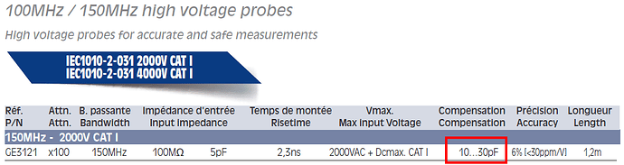

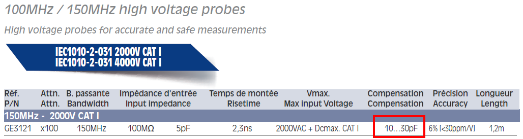

Voici un extrait de caractéristiques d’une sonde de scope 1/100 :
Il semble que la compensation soit limitée et donc non compatible avec les scopes dont la capacitée d’entrée est supérieure à 30 pF, ou inférieure à 10 pF. Il y a donc sous-compensation avec un scope > 30 pF et sur-compensation avec un scope < 10 pF.
