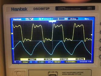

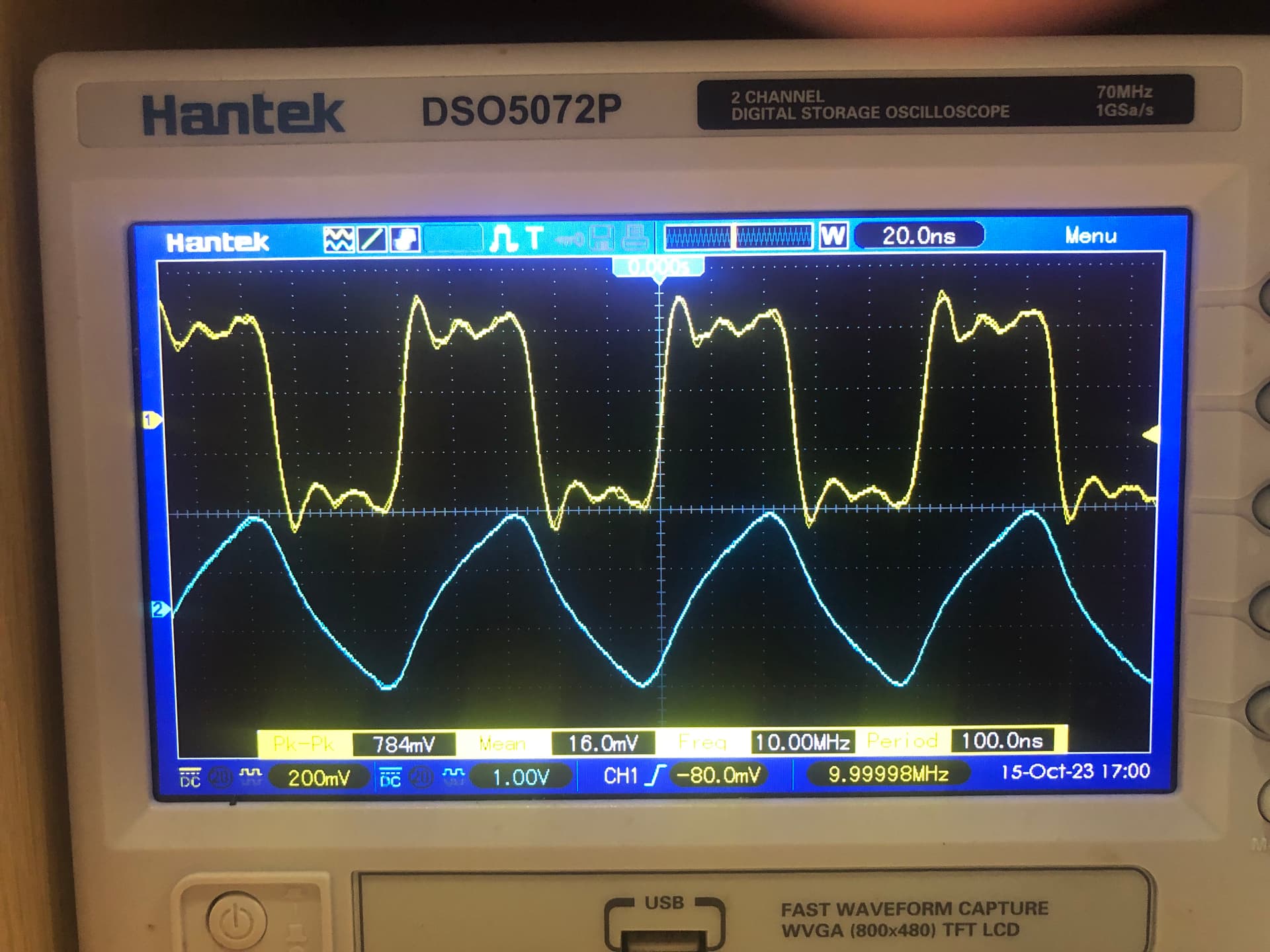

Une petite photo faite à l’instant avec un oscillo Hantek bas de gamme.
J’ai raccordé 2 sondes sur le même signal carré 10MHz : une Hantek 100MHz (l’étiquette avec la réf est disparue, mais elle était livrée avec l’oscillo) et une vieille Philips/Fluke PM8226/59 100MHz.
En haut en jaune la trace avec la Philips et en bas en bleu avec la Hantek.

Oui, mais là, c’est comme si il y avait un problème de connexion, et un couplage purement capacitif (grip-fil, fil de masse, coupure interne…) avant l’entrée 1Mohms de l’oscilloscope. Vérifier avec une composante continue, pour voir si elle passe. Une sonde aussi mauvaise, avec un signal à 10MHz, j’ai un peu de mal à y croire sans autre cause, je n’ai jamais vu de tels signaux même avec des sondes basiques. Essayer aussi en sinus pour évaluer la fréquence de coupure équivalente.Permuter aussi les entrées de l’oscilloscope, pour voir si ce n’est pas lui en cause (filtre d’entrée activé par exemple, ou panne).
Les 2 sondes d’origine donnent le même résultat, quel que soit le canal.
C’est nettement mieux en sinus.
Oui il y a visiblement un gros soucis avec la sonde Hantek (ou son raccordement). (Merci Pascal)
En croisant juste les sondes sur les entrée du scope le défaut suit-il la sonde Philips?
En débranchant une des deux sondes sur la sortie du gené est-ce que cela change quelque chose sur la trace restante.
Le gené 10 MHz, il sort son signal sur une sortie BNC 50 ohms?
Cette sortie est elle chargée avec une charge 50 ohms?
il faudrait baisser la fréquence et regarder ce que cela donne sur les deux traces
Psst. C’est la Hantek.
Mais pour moi, c’est un problème de mesure.

Effectivement, ça ressemble beaucoup à une sonde sous-compensée.
à ce point ? Je trouve cela énorme, mais il est vrai que le réglage se fait à fréquence plus basse normalement, donc pourquoi pas. J’y avais pensé, mais peut-être écarté trop vite. Si c’est ça, c’est facile à corriger ! De toute façon, n’importe quelle sonde, même basique, doit passer correctement un signal carré à 10MHz.
