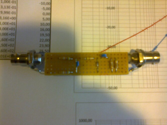

Voulant mesurer une faible puissance HF avec une sonde à diode et un multimètre je me suis demandé qu’est-ce qui se passait quand la tension Umaxi sur la charge (50 Ohms) était inférieure au seuil de la diode (entre 0,1 et 0,6 Volts) et pouvait-on malgré tout mesurer quelque chose ?
J’ai donc glané un schéma de sonde sur le Ouèbe et l’ai arrangé à ma sauce et ça donne ça :

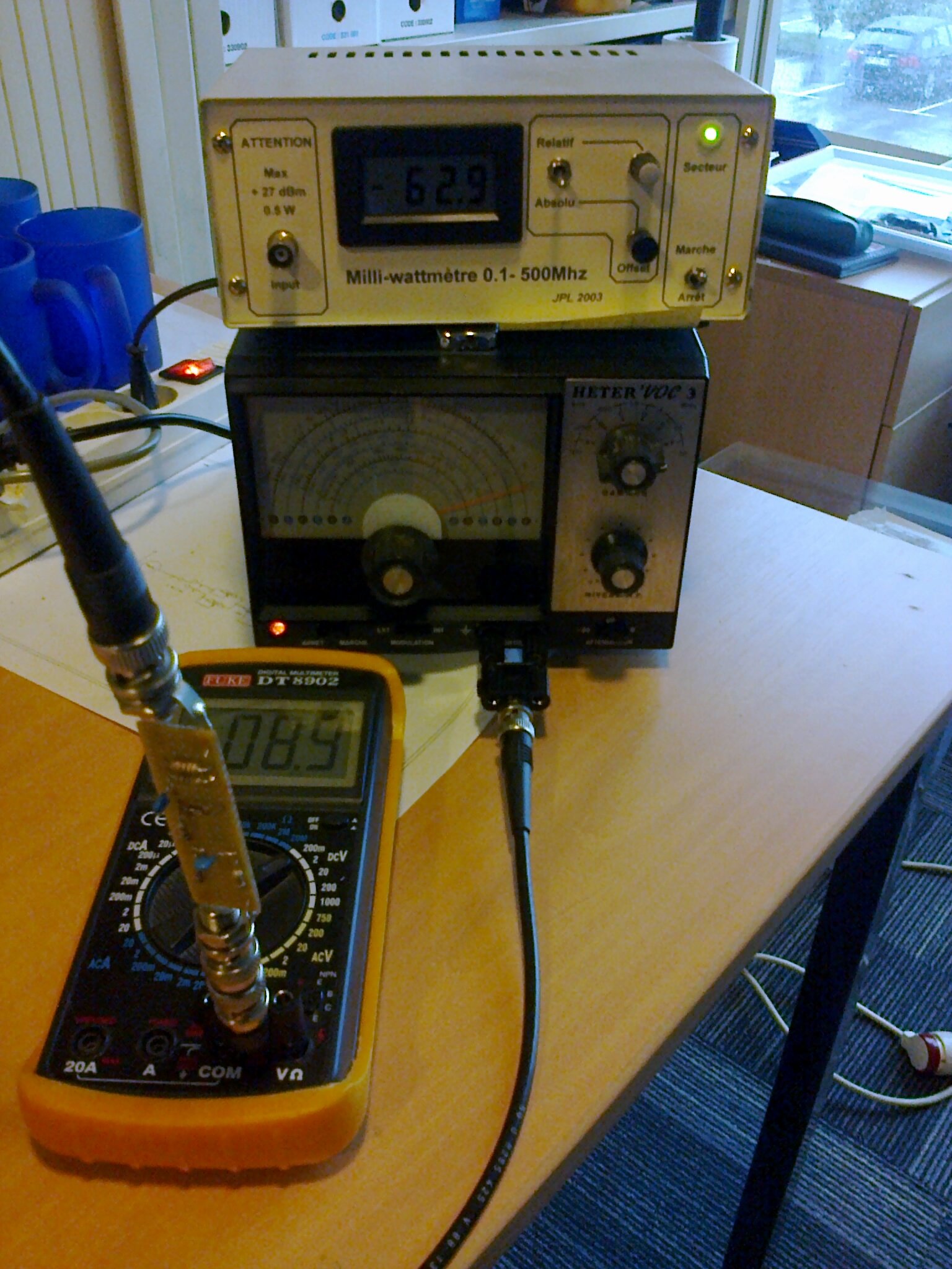

Je l’ai ensuite « étalonnée » avec un générateur HF et un milliwattmètre gradué en dBm, comme on peut le voir sur les données du tableau et sur les courbes, le fameux seuil n’empêche pas de faire des mesures à des tensions inférieures à celui-ci mais la caractéristique n’est pas linéaire, elle ne commnce à le devenir qu’au dessus de ce seuil.
Quoi qu’il en soit en faisant un tableau de correspondance entre la tension lue sur le multimètre et la puissance mesurée sur le wattmètre, on peut s’en servir pour estimer une puissance même relativement faible; le montage à toutefois des lacunes : il dérive en fonction de la température et selon la construction il dérive en fréquence.

Et la sonde en question :

Bonsoir
Au dessous du seuil , la réponse est quadriatique , et la dérive en température cause seulement un décalage de ce seuil ce qui fausse les mesures
Par contre je ne vois pas l’utilité de la résistance de 47 k côté masse
En fait au départ je pensait que la diode se bloquait en dessous de sa tension de seuil, j’ai ainsi appris qu’il n’en était rien.
Oui j’avais constaté que la courbe obtenue : dU sur diode/F(U sur 50ohms) était une sorte d’exponentielle, en cherchant un peu je suis tombé sur de la littérature expliquant le phénomène.
Curieusement en remplaçant la résistance de 100K par une deuxième diode pour faire un doubleur de tension, la sonde est moins sensible aux faibles puissances, on perd 0,5mV soit 8dBm…
La deuxième résistance de 47K est là avec l’autre 47K pour symétriser la sortie vers le voltmètre afin que la lecture soit la même quelque soit le sens de branchement, enfin c’est l’explication donnée pour un des schémas qui m’ont inspiré; comme les 2x47K rajoutés sont petits devant les 10MOhms du multimètre ils n’affaiblissent pas trop la tensions lue; par contre ces résistances posent un problème : on a pas la même masse en entrée qu’en sortie.
C’est ce qui m’a troublé ! Si les appareils de mesure sont reliés tous les deux à la même masse, elle ne sert à rien ( et dans le cas contraire non plus :mrgreen: )
