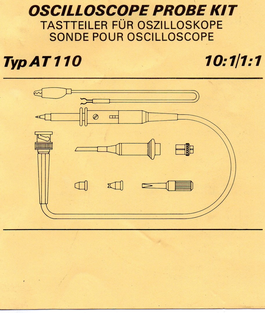

bonjour
Je possede un oscillo Hameg 203-5 ,je recherche la sonde pour mes mesures, celui que je possède le cable interne est coupé. j’aimerais aussi savoir si une autre sonde pourrait convenir a la place de l’ancienne sonde

bonjour,
pas de PB pour utiliser d’autres sondes.
Simplement vérifier la calibration sur signal rectangulaire avec la petite capa ajustable!

merci de m’avoir repondu , sur l’ancienne sonde est inscrit (x10 REF x1)
mimineur
oui beaucoup de sondes on un atténuateur integre (le petit commutateur a glissiere) qui permet de diviser le signal par 10.
la petite tete de vis sert a régler la compensation du uemps de montée

si c’est pour des mesures courantes t’as des sondes chinoises autour de 10€ qui fonctionnent très bien! :mrgreen:

N’importe quelle sonde :10 conviendra

Pour un oscillo qui monte à 2 fois 20MHz, les sondes chinoises à 10 euros la paire iront très bien !
C’est en position X10 qu’il faut les normaliser (calibrer), en X1 pas besoin…
Tous les oscilloscopes (ou presque) ont une résistance d’entrée de 1M en parallèle avec une capa de 15 à 30pF.
Les sondes de qualité ont une atténuation de 1/10 (ou parfois 1/100 pour les sondes HT). Pour cela une résistance série de 9M est insérée derrière la pointe de touche avec en parallèle une capa ajustable pour faire la compensation en fréquence.

Personnellement j’évite les sondes combinées parce que c’est une source d’erreur.
Mais les sondes 1/10 sont plus rares et plus chères et certainement plus solides car j’en ai jamais cassé.
Exemple : ebay.fr/itm/113793863182?ha … SwcQVdDl6S
Pour faire des mesures en 1/1 les adaptateurs à fiche banane sont bien plus pratiques.

j’ai pris une sonde qui fait x10 et x 1
