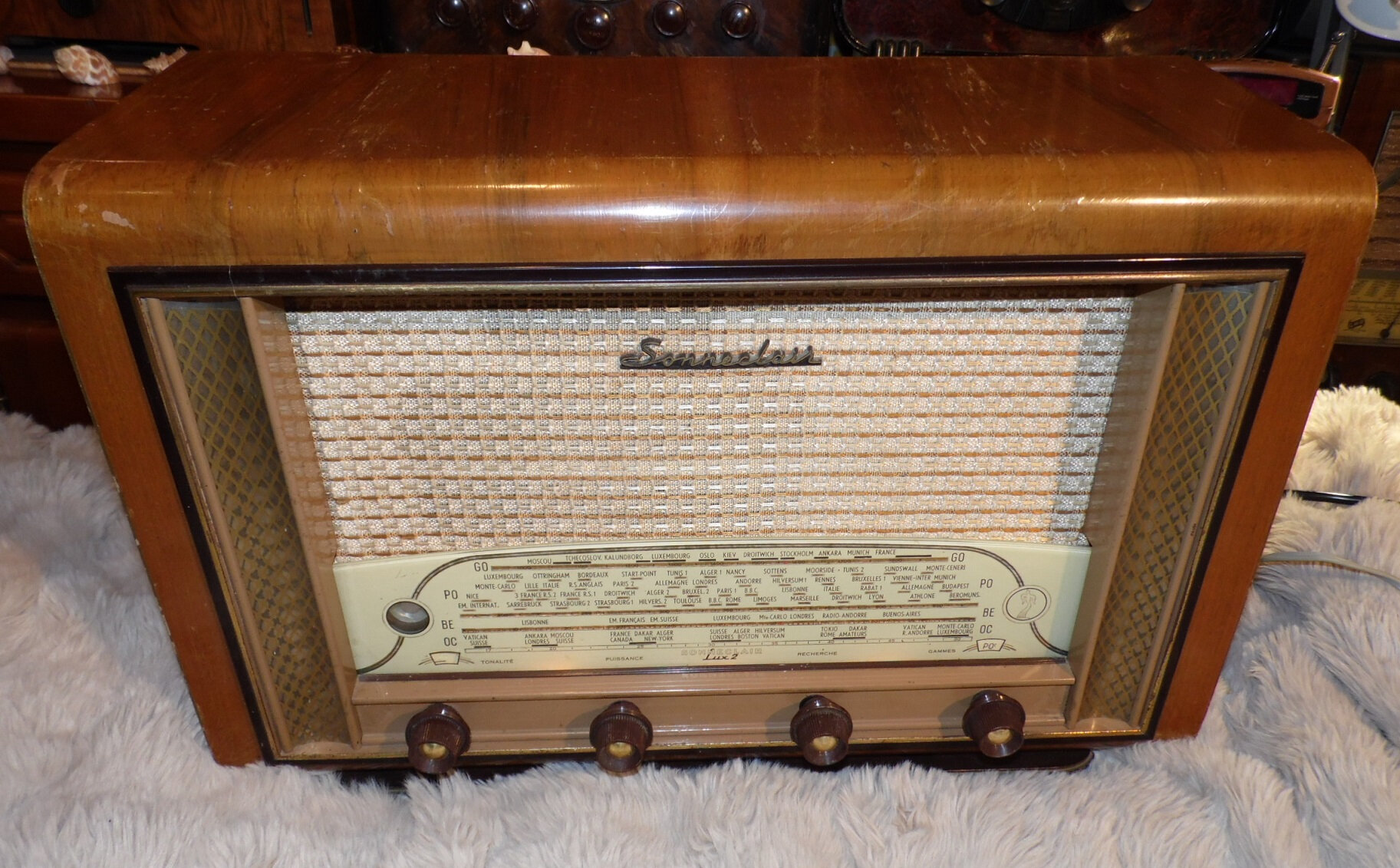

bonjour,
on m’a, récemment, cédé un poste « Sonneclair Lux 2 » en assez bon état général (quelques accros ou rayures sur l’ébénisterie, et la finale EL84 qui avais du dégagement gazeux interne) et qui avais déjà été recapé (une « manie » de plus en plus fréquente) et ce coup ci sans erreur de valeur ou de câblage (comme souvent lors d’un recapage systématique)

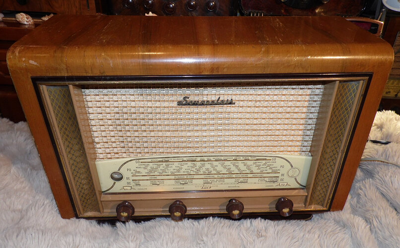

Vue générale avant : Présentation assez classique mais que je trouve jolie

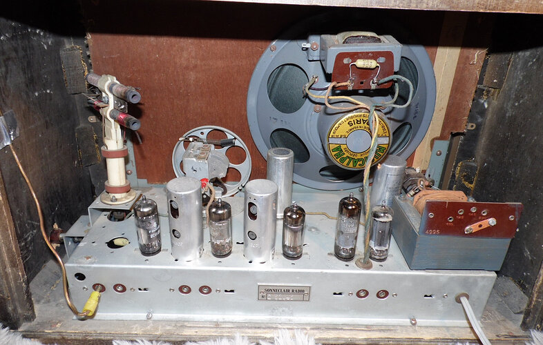

Vu générale arrière : sans son carton de fond de poste (j’ai ce carton), le châssis est propre , et bien fait.

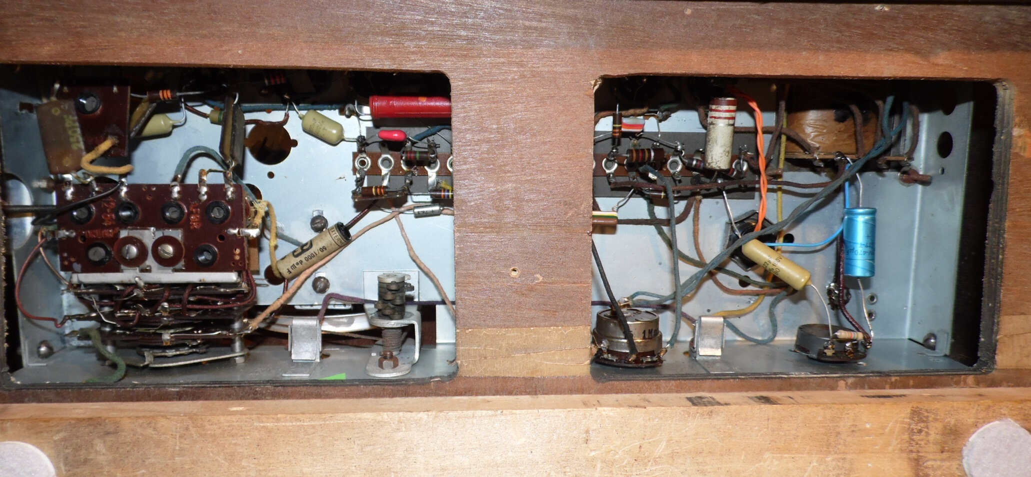

Vue de dessous, avec de larges ouverture évitant de sortir le châssis , quasiment tous les condos ont été déjà changés (sauf un papier, un seul, et les micas du bloc d’accord) et ce changement remonte à quelques dizaines d’années avec des stock un peu anciens (chimique philips bleu, condensateurs moutarde, et condensateurs poissons tropicaux , tous ces condos sont excellents)
Je passe sous silence les détails de la partie dépannage électronique, le poste fonctionnais déjà à peu près correctement, tel quel , mais avec un son médiocre et manquant un peu de puissance…
j’ai juste
-Remis un condensateur antiparasite secteur de 4700pF entre secteur et masse
(ce condo avais été supprimé !)
-Remplacé la EL84 , gazeuse, dont le getter étais devenu mat et palot…Mais pas encore blanc
(lampe visiblement en fin de vie)
Ceci a redonné a ce poste un son propre et plus puissant .

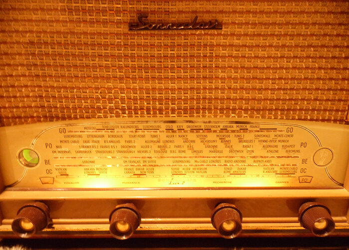

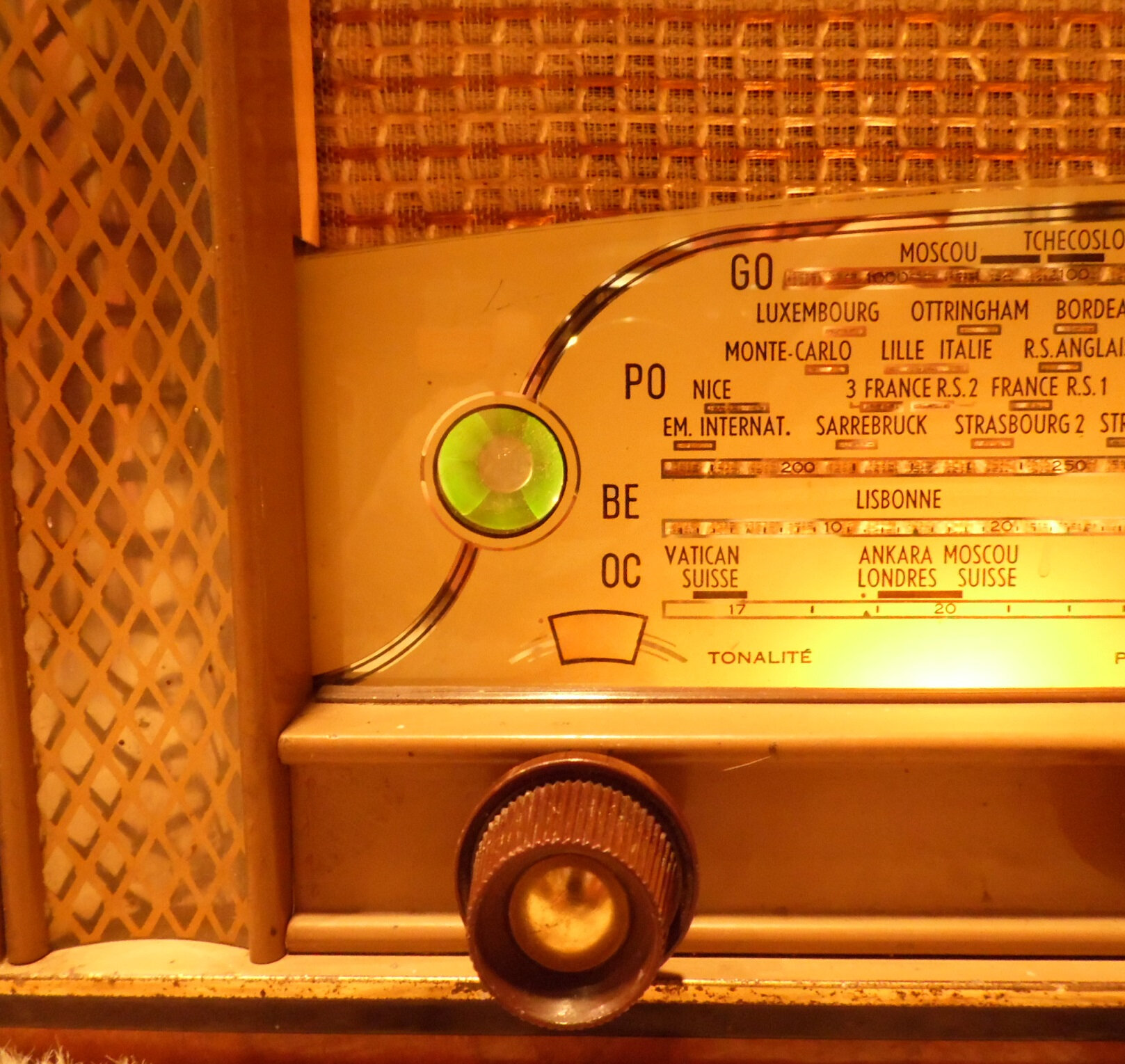

Quelques vues en « éclairage d’ambiance » (et sans flash)

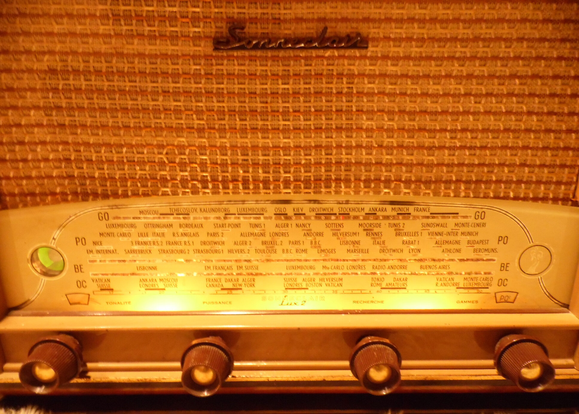

Coté oeil magique (encore bien vert !)

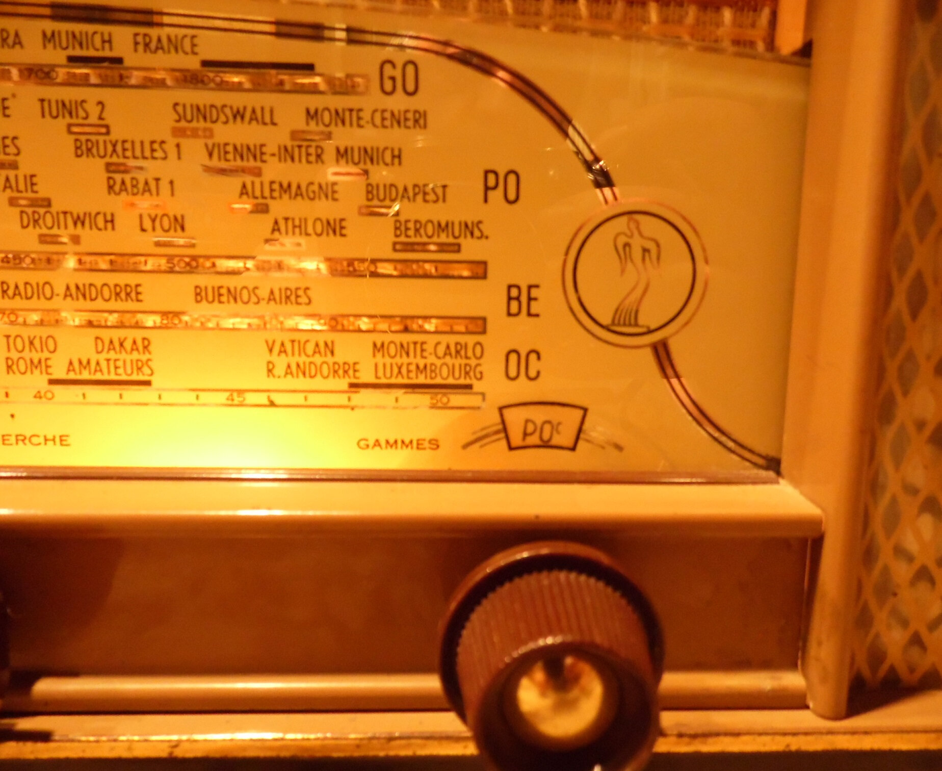

Coté logo de firme
j’aime bien ce genre de poste et la lumière qu’il diffuse, en plus du son …

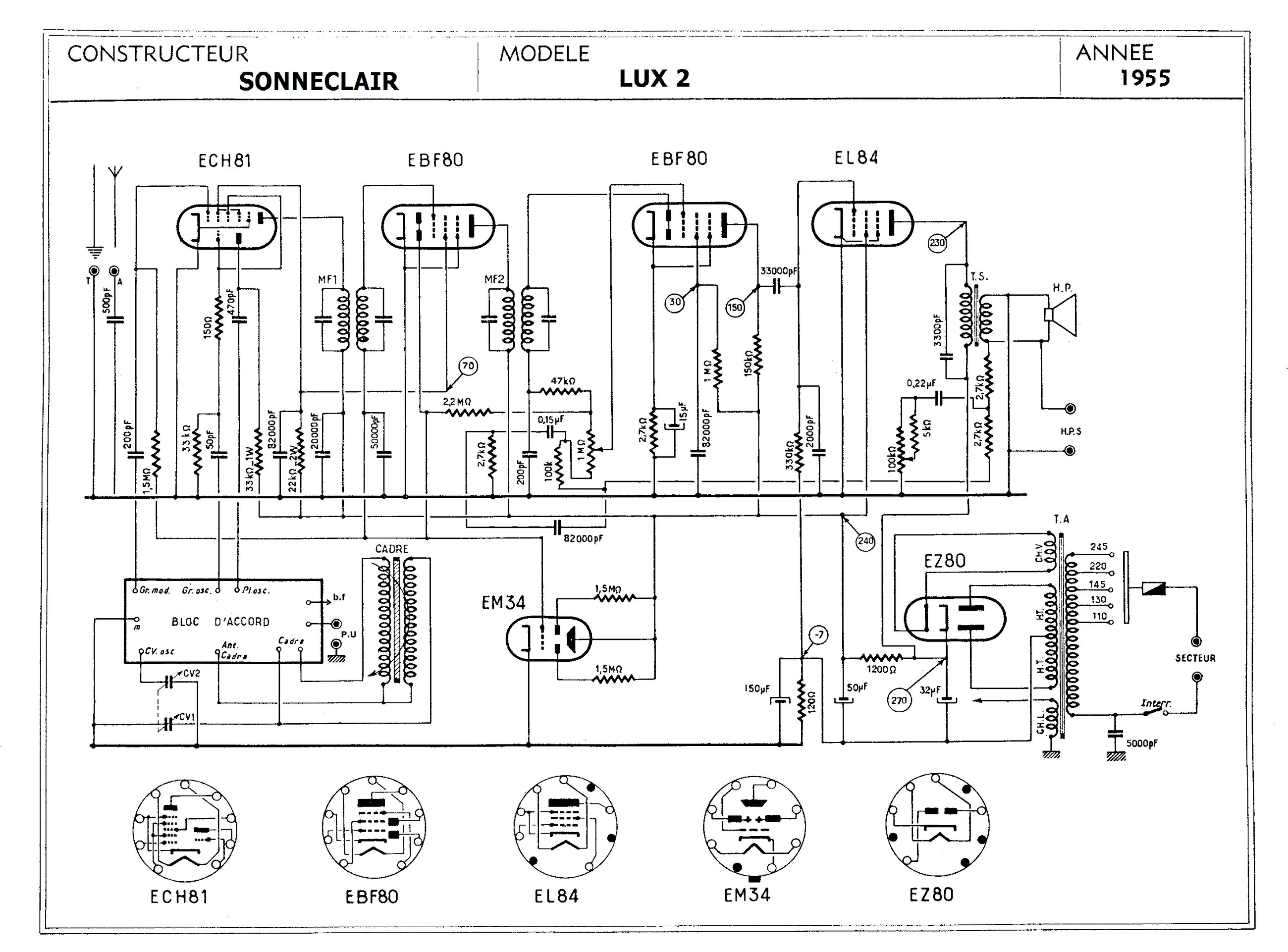

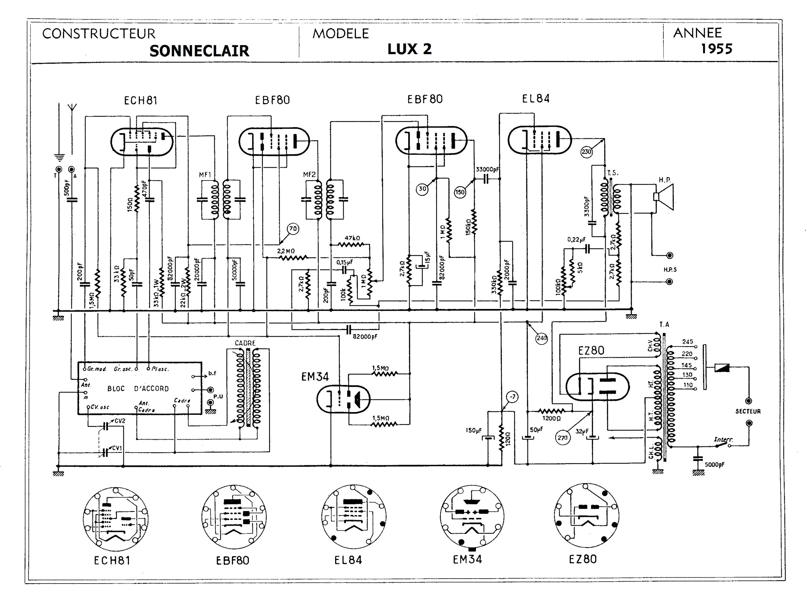

dans l’espoir que quelqu’un daigne s’y intéresser …Le schéma que j’ai reconstitué .
J’ai repris le schéma d’un poste a peu près équivalent (mêmes tubes, mêmes mode de polar, mêmes gammes d’ondes) , je l’ai modifié au niveau de cette fameuses contre réaction, et renommé le bandeau supérieur, puis renommé le fichier…
(Veuillez patienter, le chargement est très long)
La contre réaction, très efficace , constitue tout l’intérêt du poste (j’ai essayé de la « désactiver » : La différence est flagrante, le poste devient criard et bien moins musical !) .
-Que suggérerez vous pour le volume qui ne descend pas à zéro (sans doute pas de solution? )
et
-Le schéma parait il bon (vu qu’il a été modifié) et puis je le mettre sur le G.L (si ça vaut le coup?)

C’est très bien d’avoir relevé le schéma de ce Lux 2 cadre, d’autant qu’il y a pas mal de différences par rapport à mon relevé sur la version sans cadre mise au GL.
Les différences étant:
-le bloc d’accord associé au cadre.
-contre-réaction variable avec potentiomètre.
-jeu de lampes tout noval.
Si le schéma est bon, il a tout à fait sa place au GL.
Concernant le volume encore présent au mini, pas de piste à explorer, à part mesurer celle du potentiomètre potentiellement coupé côté « froid »…

Au juste : Quelqu’un pourrais il donner un avis sur la « véracité » du schéma (ci dessus)
A priori pas d’erreur grossière, mais vaux mieux l’avis d’autres vérificateurs …

Le condensateur de 150 microfarads ne semble pas être relié côté masse !
150 microfarads me semble beaucoup !
Salutations Jean-Luc
C’est instantané chez moi… :rofl:
le 150µF de polar a bien son pôle + relié à la ligne de masse(aussi bien théoriquement que en pratique) matérialisé par des trait gras horizontaux , mais il manque, sur le schéma, le symbole « balayette » sous ces traits ( probablement un oubli du dessinateur de la schématèque sur le schéma d’origine ?!)
La valeur de 150 µF est en effet élevé par rapport a la pratique courante, mais c’étais comme ça quand j’ai eu le poste (peut être le précédent dépanneur n’avais que celui là sous la main ), et ça n’a aucune importance (j’en ai fait l’essai, avec d’autres valeurs, et on ne constate rien de flagrant que ce soit avec 50µF ou 220 µF )

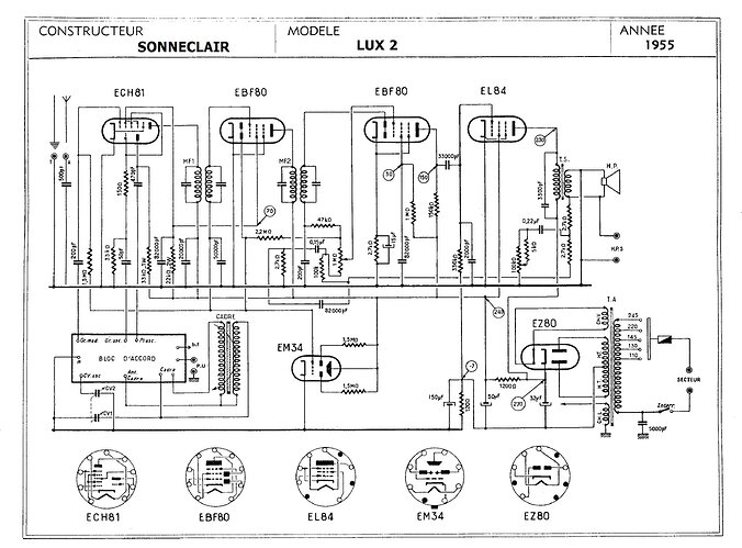

revla le schéma re-retouché
(si cette théière en veux …c’est parfois lent et capricieux pourtant j’ai la fibre !)
Il manquais « les balayettes » …Et une connexion au bloc d’accord (évidente , effacée par mégarde, et que personne n’a détecté !)
Cela vous parait il « bon pour publication » ?
