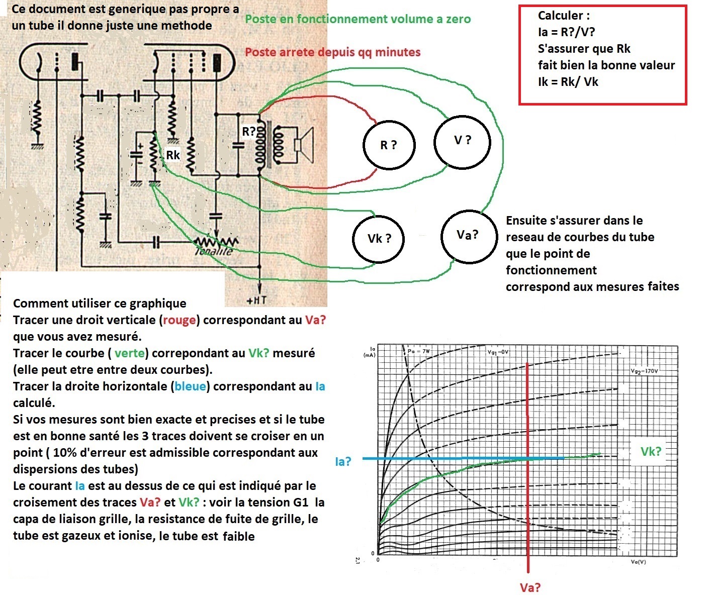

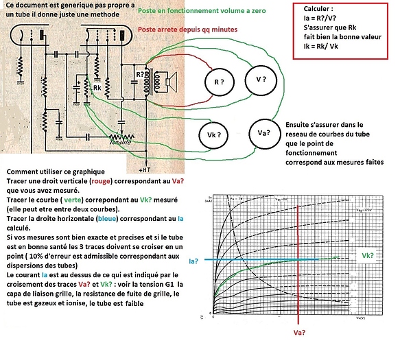

pas besoin d’un amperemetre pour mesurer une consommation plaque
U=R*I est la pour ça sous sa forme I=U/R
comme il y a toujours une resistance dans un anode, il suffit de mesurer cette resistance , la tension a ses bornes et calculette
on a l’intensité sans rien debrancher
voici la methode en dessin
comm vous n’avez pas de Rk oubliez cette etape et remplacez Vk par la tension grille que vous avez mesurez

Le problème est tout simplement la loi d’Ohm
Il faut bien réaliser que la polarisation de la lampe provient d’un pont diviseur sur l’ensemble de la haute tension et que la tension sera d’autant plus grande que l’intensité passant dans ce pont sera grande : cela concerne pratiquement toutes les lampes et bien sur la 6V6 . Ceci étant les fameux -12,5V ne sont qu’un cas particulier dans un réseau de courbes , la seule façon de vérifier la santé de la lampe est de comparer avec les caractéristiques constructeur comme le suggère Radiolo , et une chose est souvent méconnue de la plupart des débutants , la tolérance : une différence de +/- 10% est tout a fait normale même pour des composants neufs a cette époque

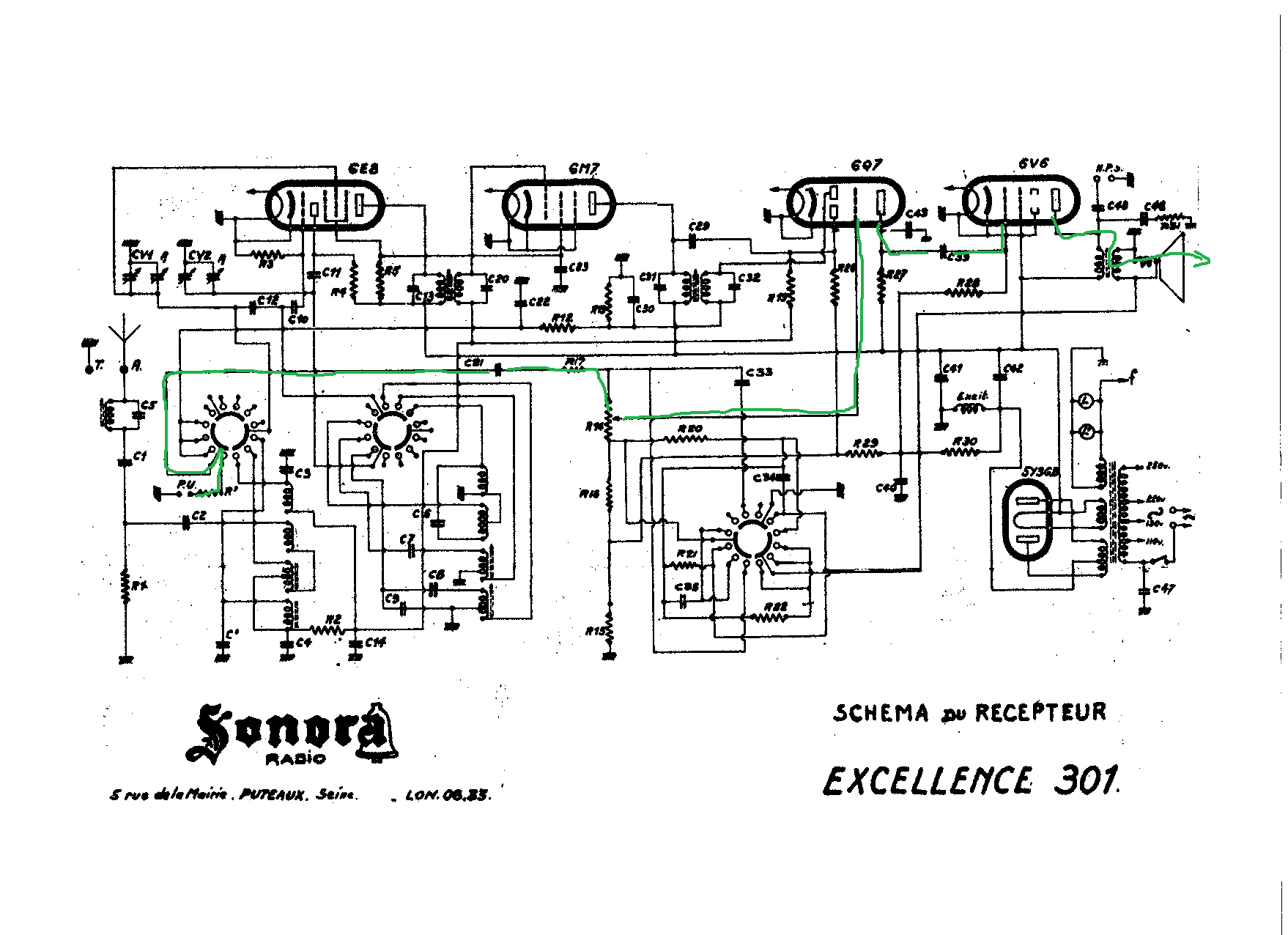

oui son faible aussi sur la PU
Ha non je ne suis pas d’accord la FI n’a rien a voir avec la prise PU ou il faudrait que le que le schema soit particulièrement tordu en faisant passer la BF par l’enroulement detection
et ce ne semble pas etre le cas de votre poste
cheminement de la BF en position PU en vert
De plus, si l’on fait un montage « reflex »,on réduit le nombre de lampes,et, dans ce cas, on a tendance à oublier la prise PU.

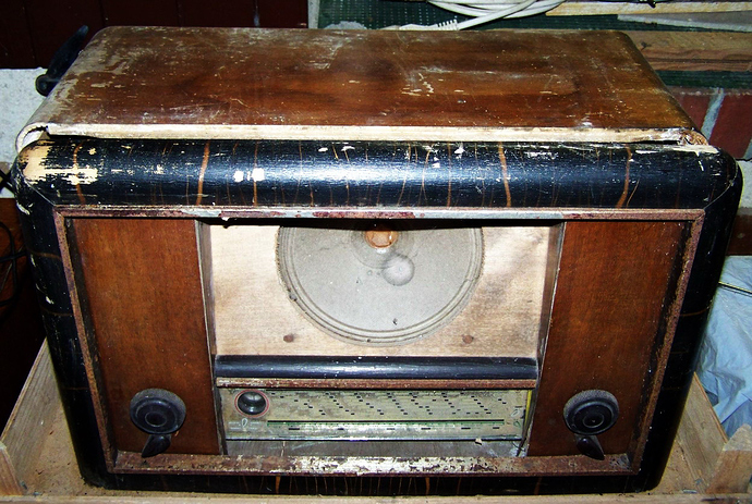

J’ ai un excellence 301 , mais celui à caisse bois , et il y a du boulot à faire , donc pas près d’ être restauré … en attente dans le garage !

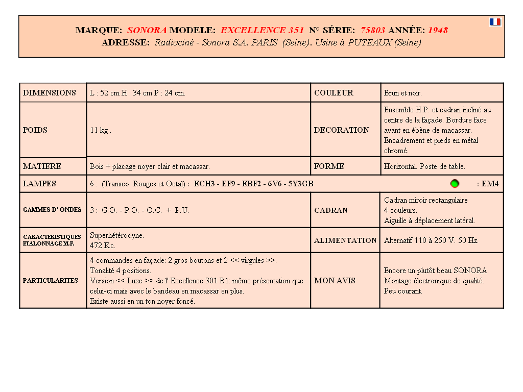

J’ ai le 351 qui est la version luxe du 301 bois, même caisse et même châssis.
Le mien possède comme le tien 3 x Transco et 2 x Octal.
Ce modèle existe avec aussi 5 x Octal donc je suppose que le 301 aussi.

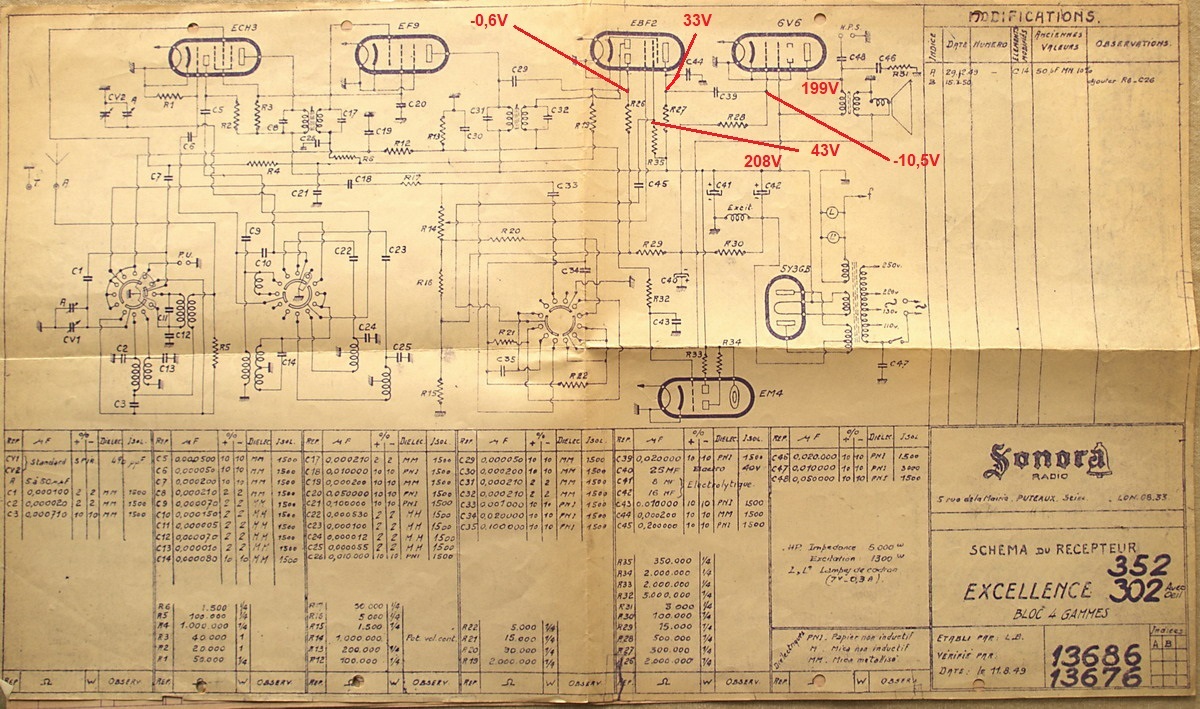

Alors voici le résultats de mes mesures en position PU volume à zéro, la résistance de la bobine est 240 ohms.
La 6V6 consomme 34mA pour une tension de grille de -10,5v le résultat semble ne pas être bon, la deuxième que j’ai essayé consomme 45mA elle semble meilleure. Par contre le pb de son faible est toujours présent.
La EBF2 consomme rien du tout, 1mA mesuré à l’ampèremètre. Une chose que j’ai remarqué, les tensions anode et écran montent puis descendent rapidement.

pour l’EBF 2 verifiez la valeur de R anode
si j’en crois le schema R anode 500K avant R anode 208V apres R anode 33V donc chute de tension dans Ranode 208-33=175V courant dans la resistance 175/300=0.58mA
la chute de tension dans cette resistance vous donnera le courant plaque du tube
