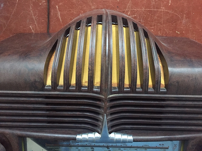

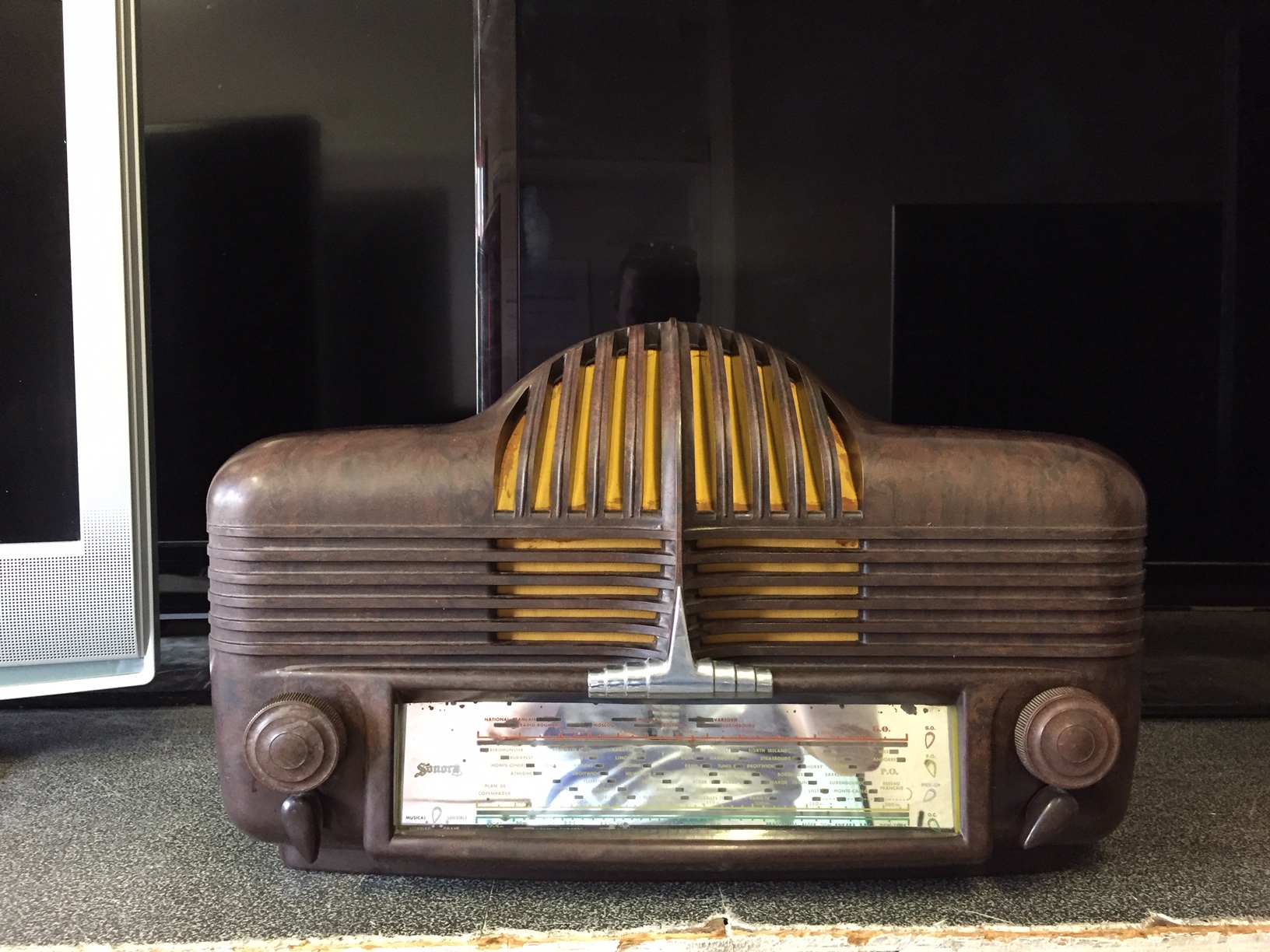

J’attaque la restauration d’un Sonora excellence 301 sur lequel le tissu HP n’est pas d’origine, il a été remplacé par un simple tissu jaunâtre dégueulasse qui est complètement taché par la colle.
Je voudrais trouver un tissu qui se rapproche le plus possible de celui d’origine, et fouillant dans le grand livre j’ai du mal a bien distingué les motifs de celui ci.
J’en ai trouvé plusieurs sur la baie, celui la
ou celui la le stoff gemrurset, stoff schwarz ou stoff braun
Remplacement Tissu Haut-parleur tissu pour complémentaire Haut-parleur ISOPHON grawor vl34, etc. | eBay
Merci aux possesseurs d’un poste similaire de me donner leur avis.
Cdt.

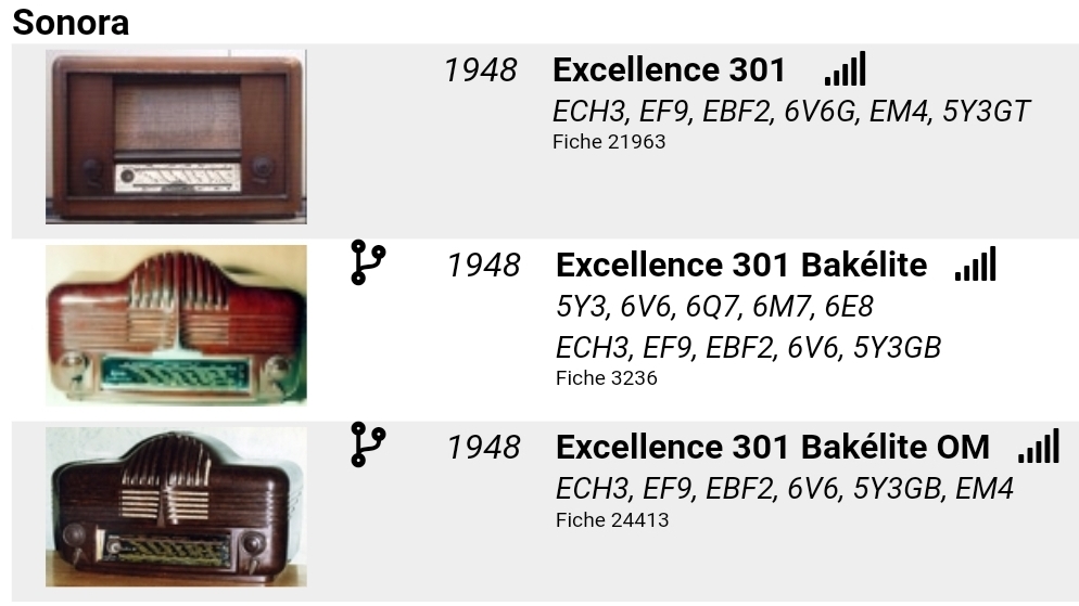

De quel modèle d’excellence 301 s’agit-il ?

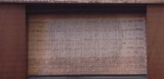

Si c’est celui en bois voici un agrandissement vonteant la texture du tissus
Si c’est celui en bakélite on peut raisonnablement penser que le même tissus a été utilisé …
Cependant en regardant d’autres photos sur le net de l’excellence 301 bakélite on distingue plutôt un autre tissus …
Bonjour Henry-Louis,
C’est le 301 bakélite
